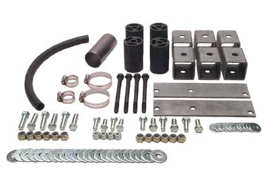

Teodor4x4 Postat Februarie 12, 2012 Partajează Postat Februarie 12, 2012 (editat) Re: Anvelope 31x10.50 R15 Silverstone MT-117 Xtreme pt. Jimny te rog sa imi '' traduci ''' ce inseamna body si suspension lift, sunt incepator eventual ce implica si financiar Body lift: body lift-ul este un set de diferite mărimi şi alte componente (vedeti poza) care servesc pentru a ridica caroseria vehiculului cu privire la şasiu. Misiunea principală a body lift-ului este de a face loc pentru dimensiunile pneurilor mai mari ca cele originale. Suspension lift: este o modificare pentru a ridica garda la sol a autovehiculului. Kituri-le permit abordarea mai abruptă, unghiuri breakover, garda la sol mai mare, şi ajută la acomodarea de jante si anvelope mai mari. Referitor la costuri puteti gasi diferite oferte pe net, sau chiar si aici pe forum (vanzatori autorizati). Cu respect, Teodor. Editat Februarie 12, 2012 de Teodor4x4 4x4, Way of Life ! Link spre comentariu Distribuie pe alte site-uri Alte opțiuni partajare...

Teodor4x4 Postat Februarie 13, 2012 Partajează Postat Februarie 13, 2012 (editat) Re: Anvelope 31x10.50 R15 Silverstone MT-117 Xtreme pt. Jimny Body lift: body lift-ul este un set de diferite mărimi şi alte componente (vedeti poza) care servesc pentru a ridica caroseria vehiculului cu privire la şasiu. Misiunea principală a body lift-ului este de a face loc pentru dimensiunile pneurilor mai mari ca cele originale. [ATTACH=CONFIG]131014[/ATTACH] Din cate puteti vedea mai sus (cu galben), eu nu am spus ca body lift-ul mareste garda la sol. Referitor la suspension lift (in cazul masinilor 4x4 cu punte rigida) practic ce mareste, nimic? Nici la masinile 4x4 fara punte rigida nu se mareste garda la sol odata ce se monteaza un suspension lift (deoarece @unde a subliniat ca se refera la masini off-road cu punte rigida)? Si referitor la anvelopele mai mari (find cele care maresc garda la sol), modifica pozitia la carcasa diferentiarelor cu privire la sol ? (deoarece vad ca va bazati pe acest punt ca sa putem vorbi de marirea gardei la sol). Ma scuzati pentru intrebarilea ''inutile'' si pentru off-topic, dar daca nu stiu/inteleg, intreb. :tk. Cu respect, Teodor. Editat Februarie 13, 2012 de Teodor4x4 4x4, Way of Life ! Link spre comentariu Distribuie pe alte site-uri Alte opțiuni partajare...

unde Postat Februarie 14, 2012 Partajează Postat Februarie 14, 2012 Re: Anvelope 31x10.50 R15 Silverstone MT-117 Xtreme pt. Jimny Din cate puteti vedea mai sus (cu galben), eu nu am spus ca body lift-ul mareste garda la sol. Referitor la suspension lift (in cazul masinilor 4x4 cu punte rigida) practic ce mareste, nimic? Ai spus in paragraful urmator (pe care ai omis sa-l citezi) ca suspension lift-ul mareste garda la sol. Lucrul asta e valabil doar in cazul suspensiei independente, insa aici sintem pe aria Jimny care are punti rigide fata/spate. Inca o data: in cazul masinilor cu punti rigide, singura marire a garzii la sol se poate face montind cauciucuri mai mari. Ca sa poti monta cauciucuri mai mari ai nevoie de suspension lift si/sau body lift, dupa caz. Mai exista si varianta inlocuirii puntilor normale, cu unele portal, dar asta e deja o modificare majora. Suzuki Jimny 1.3i 2004 "There is nothing wrong with the planet... people are f*cked" - George Carlin Saving the planet Link spre comentariu Distribuie pe alte site-uri Alte opțiuni partajare...
