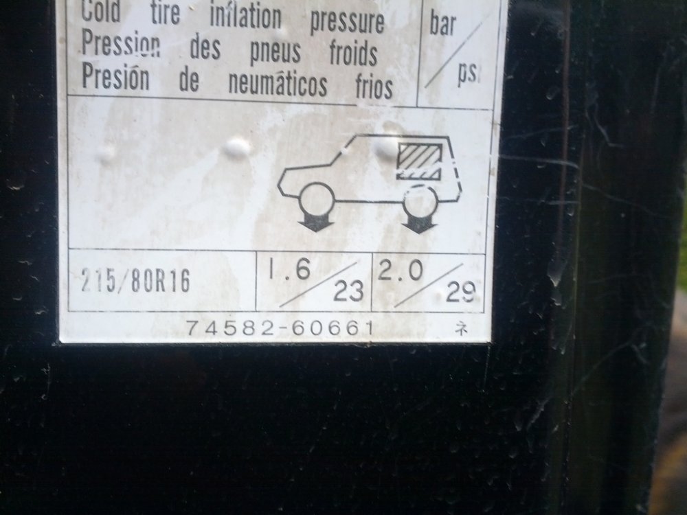

giorgel Postat Februarie 21, 2014 Partajează Postat Februarie 21, 2014 Re: Presiune in roti recomandata Ce scrie pe eticheta de pe stalp? Odata. Apoi, tu nu mai ai gumele pentru care a fost prescrisa acea presiune. Ai gume mai late, si mai mari in balon. Teoretic, ar trebui sa bagi mai putina presiune decat a prevazut fabricantul pentru guma originala, pentru a obtine acelasi confort. Cînd te-ai nascut, tu ai plîns, iar altii s-au bucurat. Traieste-ti viata astfel încît, cînd vei muri, toti sa plînga, iar tu sa zîmbesti. Link spre comentariu Distribuie pe alte site-uri Alte opțiuni partajare...

nessum Postat Februarie 22, 2014 Partajează Postat Februarie 22, 2014 (editat) Re: Presiune in roti recomandata MT 33''/10.5/15'' KM2 BFG pe Toyota in oras merg cu 2.2.sau 2.4 fata si spate iar in teren 1.8 sau 1.6. Silverstone Extrem Trak 33"/11.5/15'' in oras (dar rar :e ) 2.1 si in teren 1.5! Editat Februarie 22, 2014 de nessum Toyota LJ 70 Transsylvania Off Road Club www.helpdani.eu Link spre comentariu Distribuie pe alte site-uri Alte opțiuni partajare...
