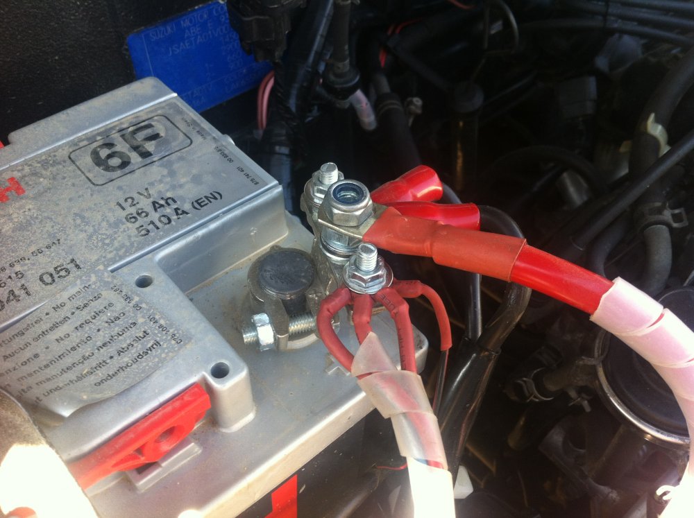

Adi BV Postat Iulie 28, 2014 Partajează Postat Iulie 28, 2014 Re: Ce NU trebuie sa ii faci unui troliu. Va multumesc pentru raspuns. Coroborand toate parerile si avand in vedere ca urmeaza troliu si pe spate, varianta cu releu este ok. Momentan am achizitionat un set de borne (mai istetele) pe care pot sa prind cablul de troliu cu piulita fluture (pe contacte separate si robuste). Cand intru in zona de risc ~30sec sa conectez troliul. Link spre comentariu Distribuie pe alte site-uri Alte opțiuni partajare...

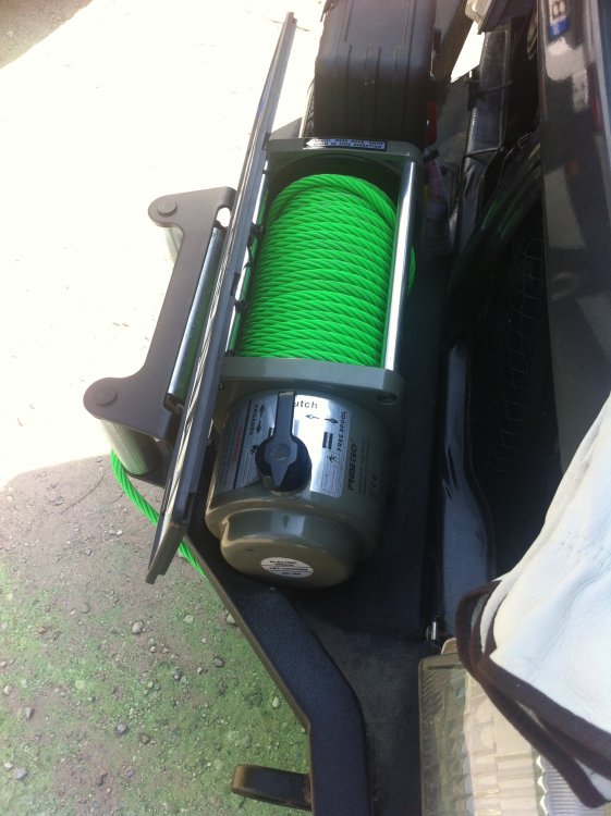

Adi BV Postat Iulie 29, 2014 Partajează Postat Iulie 29, 2014 (editat) Re: Ce NU trebuie sa ii faci unui troliu. Daca nu va suparati as mai avea cateva intrebari referitoare la intretinerea unui troliu, respective a cablului de otel. Pentru troliu sincer nu am auzit pe nimeni sa zica ce intretinere se recomanda periodic. Exceptie ce scrie in manual verificare lunara minim 1 data prin scoaterea cablului si reintroducere. Din postarile anterioare, verificarea releului sau a releelor din cutie - cam la ce interval de timp? Pentru cablu am mai fost sfatuit de catre unii ca periodic sa-l scot prin derulare, sa-l spal/sterg de noroi/mizerii si cand il rulez in interior sa-l trec printr-o carpa cu vaselina (in postarile anterioare se spune numai ulei), astfel ii lasa o pelicula subtire care-l protejeaza. O alta recomadate (nu stiu daca si OK) - sa-l dau cu o vopsea/grund negru, care-l protejeaza si la fel periodic trecut prin carpa cu vaselina/ulei. Acuma ca este vaselina sau ulei banuiesc ca tot va strange praf si mizerii, dar periodic se va repeat operatia. Multumesc anticipat :tk Editat Iulie 29, 2014 de Adi BV Link spre comentariu Distribuie pe alte site-uri Alte opțiuni partajare...
Marius C alias Turagmes Postat Iulie 29, 2014 Partajează Postat Iulie 29, 2014 Re: Ce NU trebuie sa ii faci unui troliu. eu pe al meu o sa-l dau cu alifie de aia neagra i scarboasa...cu care ung cei de la teleferic cablul tractor si pe cel de sustinere daca e buna la ei...musai sa merga si la al meu :grin: Link spre comentariu Distribuie pe alte site-uri Alte opțiuni partajare...
air_wolf Postat Iulie 30, 2014 Partajează Postat Iulie 30, 2014 Re: Ce NU trebuie sa ii faci unui troliu. vaselina va stringe praf si pietricele mai fine. daca ai fire slabite/bucle si iti intra o pietricica acolo, va lucra, mai ales cind stringi cablul in sarcina. :) mai curind as merge pe un ulei subtire, dat periodic. uleiul subtire are avantajul ca se poate strecura si intre fire, nu ramine doar la suprafata ca vaselina sau ca un ulei gros. The Climber - V6 4runner 1st gen. on 31x11.5x15 TSL SX, T-Max 9500 4x4MANIA is where we are !!! “ It doesn't matter how slowly you go, as long as you don't stop. ” — Confucius. Link spre comentariu Distribuie pe alte site-uri Alte opțiuni partajare...
KAROLOKW Postat Iulie 30, 2014 Partajează Postat Iulie 30, 2014 Re: Ce NU trebuie sa ii faci unui troliu. eu la cablu nu i-am dat cu vaselina deloc dar intradevar odata am turnat ulei de grup pe el asa infasurat cum era si l-am lasat pana a doua zi dupa care l-am desfacut de tot iar la rulare inapoi l-am sters cu un prosop sa elimin excesul de zeama in rest orice ei face praf va aduna,de oxidat se va oxida,ideea e sa nu ti se desprinda fire din el ca alea sunt cele mai nasoale. eu m-am zgariat la mana intr-o sarma deaia iesita iar iarna e o adevarata aventura daca iti ingheata :) desi poti preveni asta cu niste antigel turnat pe el :) cel mai des foloseam un WD40 ca metoda de ungere si intretinere si a mers destul de bine,asta pana am renuntat la cablu si am pus plasma :) Link spre comentariu Distribuie pe alte site-uri Alte opțiuni partajare...
Marius C alias Turagmes Postat Iulie 30, 2014 Partajează Postat Iulie 30, 2014 Re: Ce NU trebuie sa ii faci unui troliu. papara fara sa spargi ouale nu prea merge.......chiar daca se lipesc ceva pietricele sau nisip pe cablu...cu o carpa...se pot sterge...iar cu alta...se poate aplica alt strat de alifie... da ma rog e treaba murdara....necesita sa te murdaresti un pic pe setul de unghii :grin: Link spre comentariu Distribuie pe alte site-uri Alte opțiuni partajare...

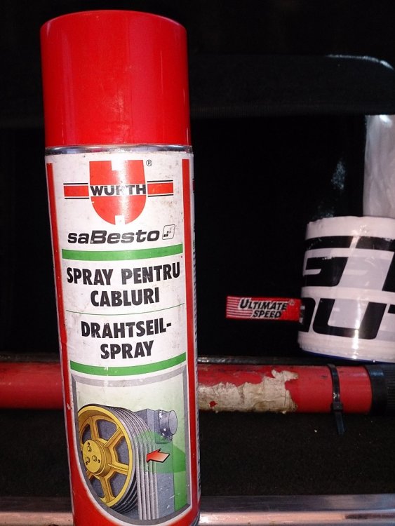

nessum Postat Iulie 30, 2014 Partajează Postat Iulie 30, 2014 Re: Ce NU trebuie sa ii faci unui troliu. Eu intretin cablul de troliu cu Wuetrh. Si o fac de vreo 2 ani fara stres... Pe spray am dat in jur de 90ron. Toyota LJ 70 Transsylvania Off Road Club www.helpdani.eu Link spre comentariu Distribuie pe alte site-uri Alte opțiuni partajare...

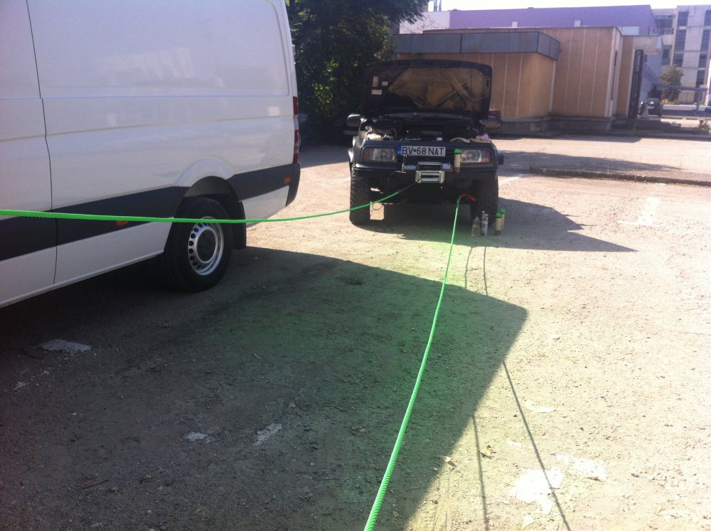

Adi BV Postat August 14, 2014 Partajează Postat August 14, 2014 (editat) Re: Ce NU trebuie sa ii faci unui troliu. Deoarece toate ideile au fost foarte bune, am decis sa fac urmatoarele: - borne noi cu 3 prinderi pe fiecare. - conectorii pe borne refacuti complet. - cablul de + de la troliu cand este nevoie se prinde separat in piulita cu flutere (urmeaza sa o fac rost), zic eu cea mai buna solutie de moment. - tot cablul curatat cu diluant si grunduit, dupa care vopsit cu vopsea fosforescenta. - capatul de siguranta vopsit negru sa iasa in evidenta la derulare. Sincer nu stiu cat o sa tina si cum se va comporta in timp, dar banuiesc ca nu va rugini prea repede. Cutia cu releul am sa o mut in interior, husa soseste in cateva zile. Editat August 14, 2014 de Adi BV Link spre comentariu Distribuie pe alte site-uri Alte opțiuni partajare...
cos Postat August 14, 2014 Partajează Postat August 14, 2014 Re: Ce NU trebuie sa ii faci unui troliu. Vopsirea cablului e o idee excelenta , se vede bine si teoretic si protejeaza , pacat ca se freaca vopseaua intre spire ( cel putin ) . ... sa fim corecti pana la capat ! Nu cere nimeni sa fii impecabil si un fel de varf de gama , doar corect e destul ! Link spre comentariu Distribuie pe alte site-uri Alte opțiuni partajare...
