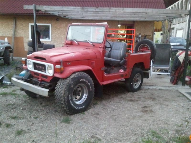

worldscape Postat August 23, 2010 Partajează Postat August 23, 2010 Re: Mi-am mai implinit un vis. Am vrut sa incep montarea motorului original al masinii dar am constatat ca chiulasa este fisurata si, din pacate, nu se poate repara. Daca era buna, in doua zile masina era functionala. Oricum vreau ca sa pun motor de 4L dar pt asta se pare ca trebuiesc facute modificari importante. Mi-ar fi placut sa ma dau cat mai repede cu masina. :( In primul rand felicitari pt achizitie ! ... nu mai stiu in ce post era de vanzare ca sa mai stiu starea actelor masinii, asa ca te intreb o "intrebare": ... nu te-ai gandit efectiv la o restaurare si o inmatriculare pe retromobil ? ... eu mai deraba zic ca asta ar fi farmecul .... nu gasesti o chiuloasa pt ea.... i-a incerca sa vb cu nasu' mare... Jeep Wrangler YJ - 1989 - 2.5" Lift Jeep Wrangler TJ - Sahara Limited Edition 2001 - 4" Lift Jeep Wrangler TJ - Rubicon Express - Custom Made 1997 - 6" Lift http://www.ClubJeepRomania.ro Link spre comentariu Distribuie pe alte site-uri Alte opțiuni partajare...
Max Postat August 23, 2010 Autor Partajează Postat August 23, 2010 Re: Mi-am mai implinit un vis. In primul rand felicitari pt achizitie ! ... nu mai stiu in ce post era de vanzare ca sa mai stiu starea actelor masinii, asa ca te intreb o "intrebare": ... nu te-ai gandit efectiv la o restaurare si o inmatriculare pe retromobil ? ... eu mai deraba zic ca asta ar fi farmecul .... nu gasesti o chiuloasa pt ea.... i-a incerca sa vb cu nasu' mare... Multumesc Laur. Masina nu are acte. O voi face strict pt agrement in teren si , unde va fi cazul, o voi duce cu platforma. Nu ma intereseaza ca sa o inmatriculez, cel putin nu in Romania. Mai am inca doua Landcruisere inmatriculate in Romania la care impozitul e 53 de milioane pe fiecare/an. In nici un caz, nu doresc sa mai dau ban DEGEABA statului roman. Nationalistii care vor ca sa ma judece pentru asta pot sa ma pupe ...undeva. Nu ma intereseaza nici sa fiu la cheremul cuiva din Retromobil care sa imi impuna cum sa fac masina ca sa imi dea certificatul care sa imi permita inmatricularea. Cat despre chiulasa, am luat legatura cu o firma care se ocupa cu reconditionari de asa ceva care mi-a spus ca nu se poate suda. Cel putin nu in conditii de siguranta si garantie. Chiulasa prezinta fisuri in dreptul fiecarui piston intre supapele de admisie si cele de evacuare. Oricum, il sun maine si pe Nasu Mare ca sa il intreb. Mersi de pont. Am gasit chiulasa noua in Londra cu 240 de lire (un pic peste 290 de euro). Incerc sa o iau pe aceea. Link spre comentariu Distribuie pe alte site-uri Alte opțiuni partajare...

Milan Postat Septembrie 7, 2010 Partajează Postat Septembrie 7, 2010 Re: Mi-am mai implinit un vis. Nu am mai masurat,am pus ruleta si-ti dai seama singur de cote aproximativ.Lungimea totala si latimea sunt cu siguranta la fel,cota de diametru a garniturii de chiulasa cu siguranta se incadreaza fara sa obtureze vreun orificiu de apa sau ulei,rampa este la fel,cred ca si orificiile suruburilor de strangere,mai ramane sa verifici daca se suprapun celelalte.Imi dai un telefon daca bate aproximativ,ne luam sublerele in mana si comparam cotele exact.Poate ai noroc.Am intalnit la un audi 3 chiulase cu coduri diferite care se potriveau pe acelasi motor.Poate merge si in cazul asta.Noroc.:2dr Link spre comentariu Distribuie pe alte site-uri Alte opțiuni partajare...
Max Postat Septembrie 7, 2010 Autor Partajează Postat Septembrie 7, 2010 Re: Mi-am mai implinit un vis. Se pare ca chiulasa ta are cate o gaura in plus langa fiecare cilindru. Sunt curios ce rol au gaurile in plus (fata de cele din chiulasa mea). In prima poza e garnitura ca sa comparam. http://www.club4x4.ro/service/chiulasa/c1.JPG http://www.club4x4.ro/service/chiulasa/c2.JPG http://www.club4x4.ro/service/chiulasa/c3.JPG http://www.club4x4.ro/service/chiulasa/c4.JPG Link spre comentariu Distribuie pe alte site-uri Alte opțiuni partajare...
RALLYMAN Postat Septembrie 7, 2010 Partajează Postat Septembrie 7, 2010 (editat) Re: Mi-am mai implinit un vis. Dar ce are chiulasa aia a ta ? ... este undeva fisurata ? ... de ce nu incerci sa-i iei o fata dreapta si sa pui o garnitura mai grosuta ca sa compenseze ... desigur dupa o slefuire si pasuire a supapelor ... din poze nu se vede sa aiba vreo fisura ... decat ca este foarte ruginita pe suprafata de etansare si necesita luat un ,,span'' maricel ... garnituri stiu ca se faceau din cupru pe comanda la ce grosime vrei ... ideea este sa nu atinga supapele in pistoane, nu e vorba de marire a compresiei ca se compenseaza cu uzura cilindru-piston ... Editat Septembrie 7, 2010 de RALLYMAN Toyota Hilux Surf 3.0 TD SSR-X Limited 1994 Audi A6 Avant Quattro 2.5TDI 2003 Volkswagen Polo 1.4 TDI 2003 De mic mi-a plăcut volanu / Şi nu am iubit ghiozdanu, / Copiii-nvăţau engleză / Şi eu să bag în viteză Link spre comentariu Distribuie pe alte site-uri Alte opțiuni partajare...
Milan Postat Septembrie 7, 2010 Partajează Postat Septembrie 7, 2010 Re: Mi-am mai implinit un vis. M-am dus afara si am studiat problema.Uita-te cu atentie si vezi ca doar garnitura are o gaura in plus,nu si chiulasa.Chiulasele sunt absolut identice.gaura care-i in plus pe garnitura mea nu are nici un rol. Link spre comentariu Distribuie pe alte site-uri Alte opțiuni partajare...
Max Postat Septembrie 7, 2010 Autor Partajează Postat Septembrie 7, 2010 Re: Mi-am mai implinit un vis. Dar ce are chiulasa aia a ta ? ... este undeva fisurata ? ... de ce nu incerci sa-i iei o fata dreapta si sa pui o garnitura mai grosuta ca sa compenseze ... desigur dupa o slefuire si pasuire a supapelor ... din poze nu se vede sa aiba vreo fisura ... decat ca este foarte ruginita pe suprafata de etansare si necesita luat un ,,span'' maricel ... garnituri stiu ca se faceau din cupru pe comanda la ce grosime vrei ... ideea este sa nu atinga supapele in pistoane, nu e vorba de marire a compresiei ca se compenseaza cu uzura cilindru-piston ... Nu se vede in poze dar, din pacate chiar este fisurata intre supape plus alte fisuri. Link spre comentariu Distribuie pe alte site-uri Alte opțiuni partajare...
Max Postat Septembrie 7, 2010 Autor Partajează Postat Septembrie 7, 2010 Re: Mi-am mai implinit un vis. M-am dus afara si am studiat problema.Uita-te cu atentie si vezi ca doar garnitura are o gaura in plus,nu si chiulasa.Chiulasele sunt absolut identice.gaura care-i in plus pe garnitura mea nu are nici un rol. E destul de clar ca e la fel. Asta e un lucru bun pt mine. :grin: Mai ales ca am comparat si dimensiunile. Vezi cum o impachetezi si trimite-o te rog. Iti dau adresa in PM Eventual daca cineva are drum pe traseul Sibiu-Baia Mare si poate sa ma ajute, ar fi beton. Parca mi-e frica ca sa nu joace vreun curier fotbal cu ea. :grin: Mersi Emil. :h5 Link spre comentariu Distribuie pe alte site-uri Alte opțiuni partajare...

Max Postat Septembrie 12, 2010 Autor Partajează Postat Septembrie 12, 2010 Re: Mi-am mai implinit un vis. ... Ce an este maşina asta? Ei, nu e atat de batrana ca si motocicleta ta dar tot are ceva ani. E din 1982 Link spre comentariu Distribuie pe alte site-uri Alte opțiuni partajare...

Max Postat Septembrie 15, 2010 Autor Partajează Postat Septembrie 15, 2010 Re: Mi-am mai implinit un vis. Nice car ! Max , pe cat is jantele originale ? Is curios ce vei face din aceasta masina ... :br:br:br:top Jantele sunt pe 16. Cred ca 6Jx16. Ceva de genul asta vreau ca sa fac cu ea: http://ep.yimg.com/ca/I/coolfj40_2122_214114725 Link spre comentariu Distribuie pe alte site-uri Alte opțiuni partajare...
