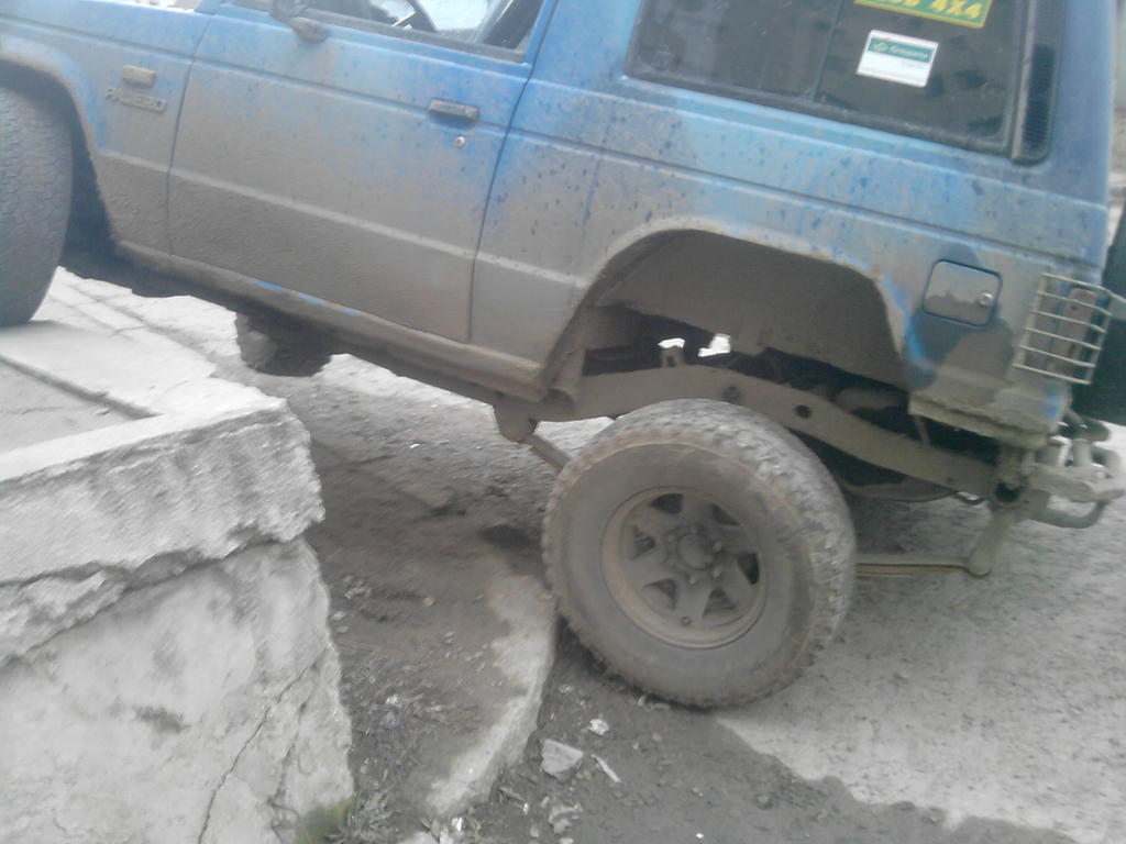

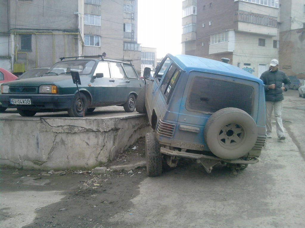

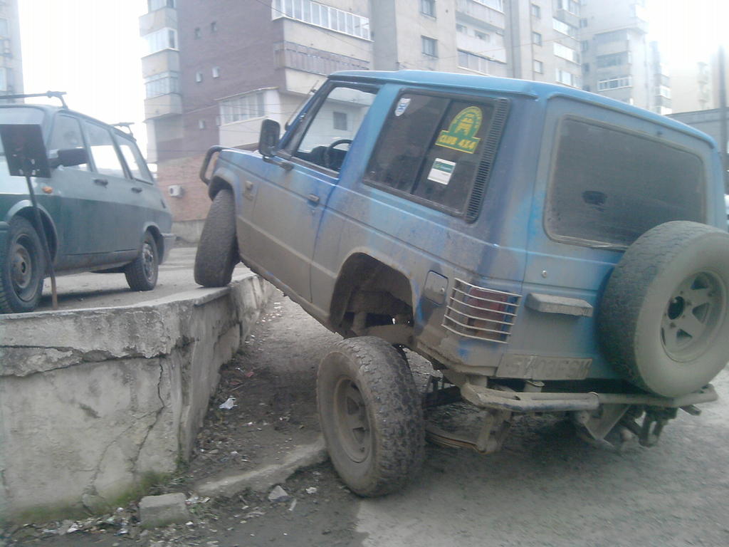

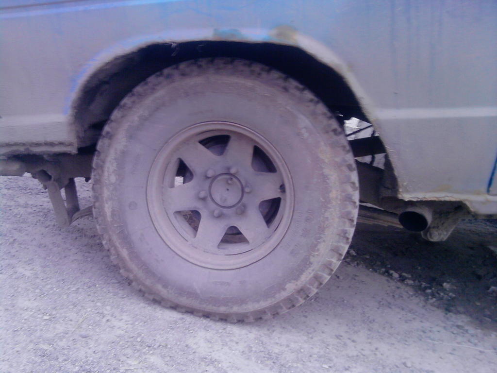

Azi am gasit printr-o parcare o platforma de beton, numa buna de facut o intindere de foi. Care spuneati ca pajero nu stie sa se cracaneze ? In penultima poza, roata fata dreapta era ridicata de la sol cam cu 3 cm si asta datorita faptului ca era montata bara stabilizatoare fata, ca am fost zilele trecute la drumuri onroad mai lungi. De altfel, pun pariu ca era pe beton.
De altfel, am uitat sa masor de curiozitate inaltimea platformei respective la care am ajuns. Oricum, trebuie sa caut alta pe teren drept, ca aici ma incurca trotuarul. Si chiar si asa, se cracaneaza bine :h5
