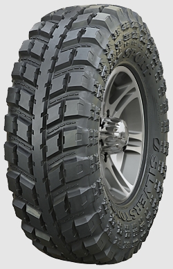

raduok Postat Septembrie 6, 2010 Partajează Postat Septembrie 6, 2010 Re: Doresc o anume anvelopa Vreau un pneu mai bun in off-road decat BFG AT, dar cu care sa pot rula pe sosea cu viteze rezonabile, asa pana intr-un 120km/h si cu care sa nu am senzatia de instabilitate. Nu imi permit acum doua randuri de pneuri, de accea cel pe care il iau va fi si pentru asfalt. Daca sunt dorintele mele rezonabile si pot fi implinite va rog sa imi dati sugestii. Silverstone mt sport sunt super in teren, pe sosea si la pret. Eu personal ti le recomand Link spre comentariu Distribuie pe alte site-uri Alte opțiuni partajare...
