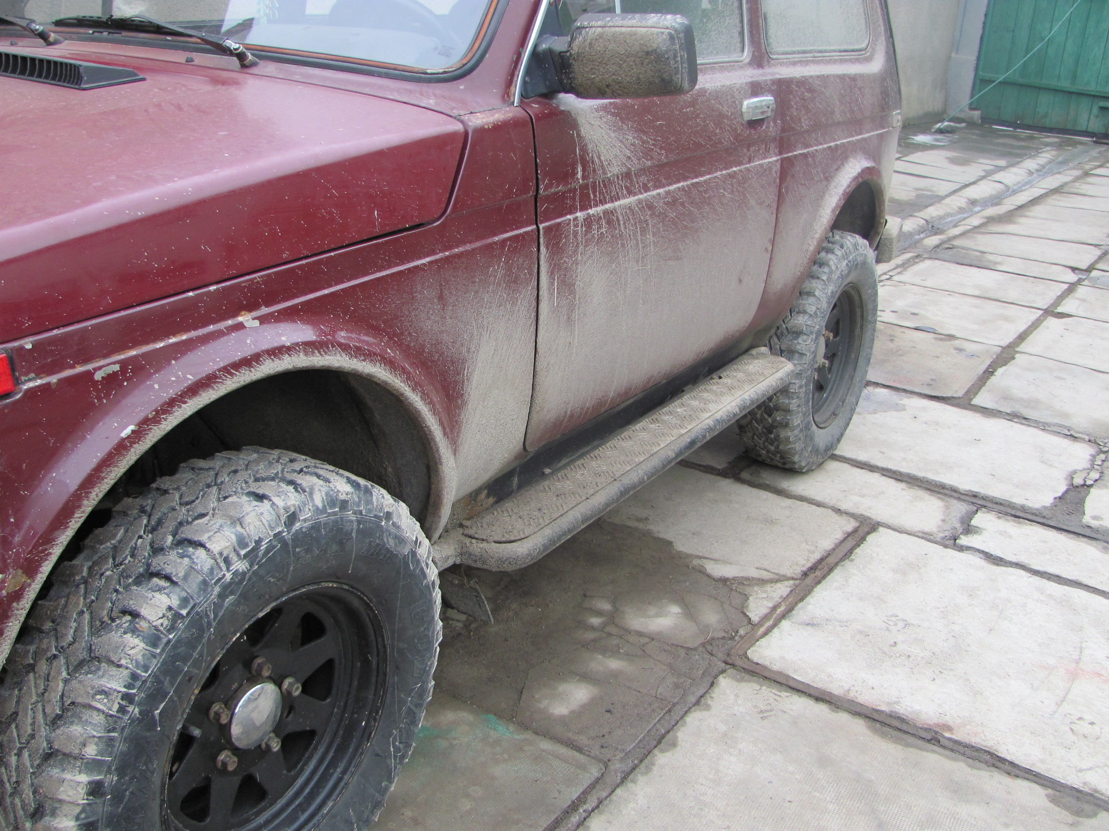

Niva Postat Septembrie 2, 2010 Partajează Postat Septembrie 2, 2010 Recent am ridicat o niva cu 7 cm , cu arcuri de Chevrolet Niva , sunt mai lungi cu 1,7 spire . Kitul folosit : Doua arcuri chevi niva - 380,00 ron doua distantiere pivot - 100,00 ron doua amortizoare Lip 4x4 - 380,00 ron (gaz/ulei) sase suruburi clasa 10 - 5,00 ron doi pivoti forjati - 160,00 ron =========================================== Total - 1025,00 ron + munca Cam asa arata ! Link spre comentariu Distribuie pe alte site-uri Alte opțiuni partajare...

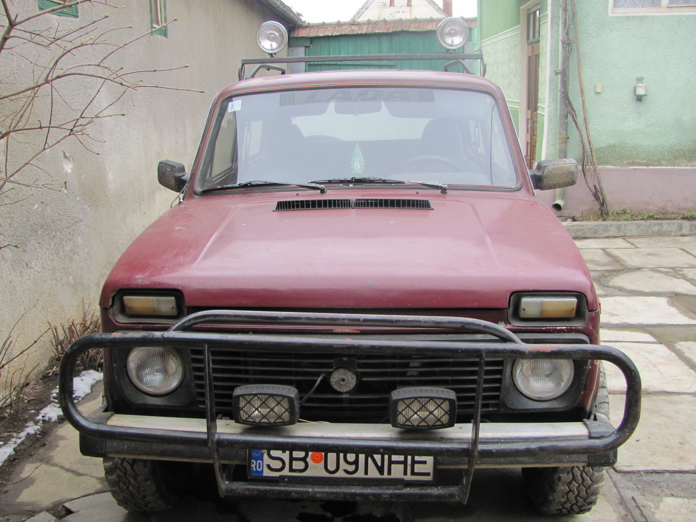

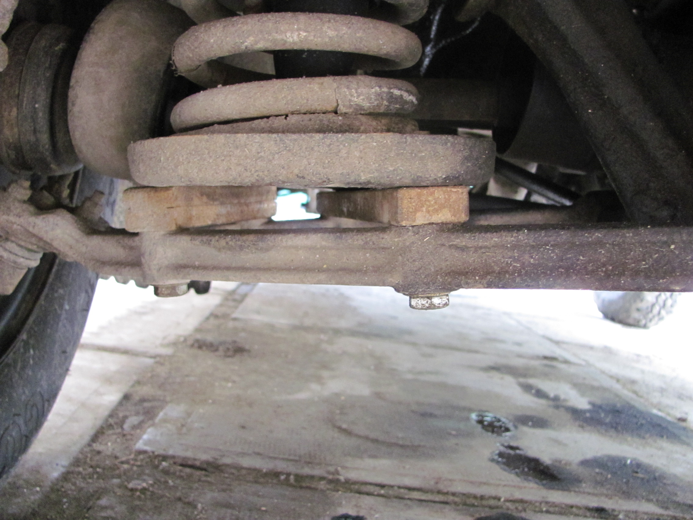

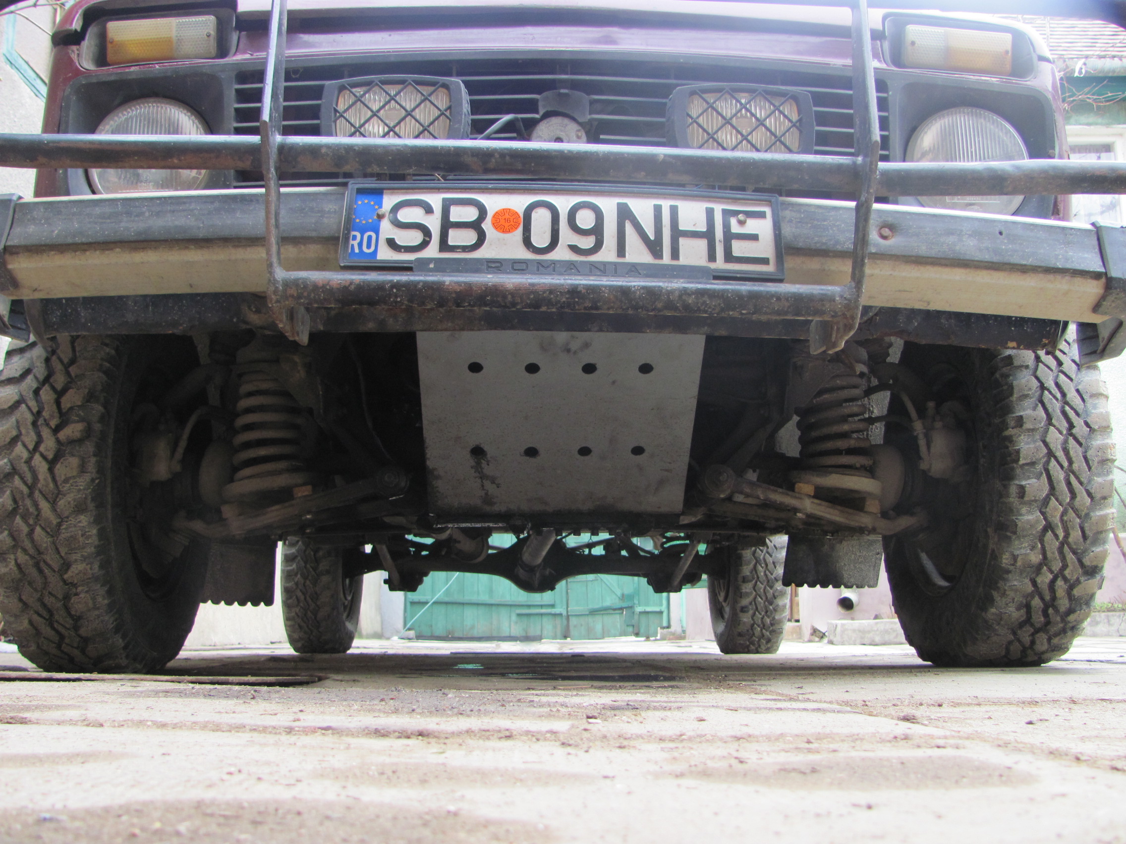

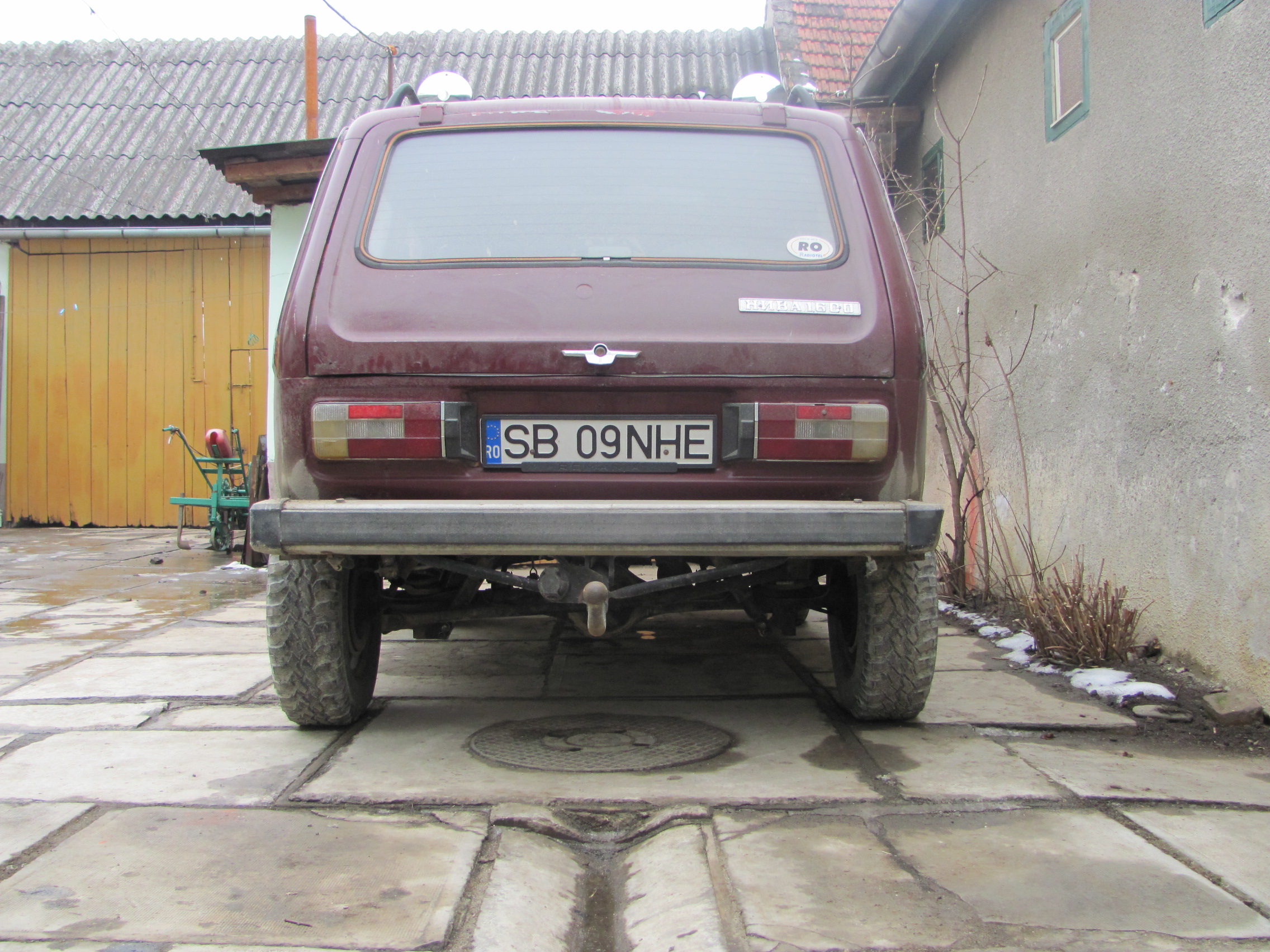

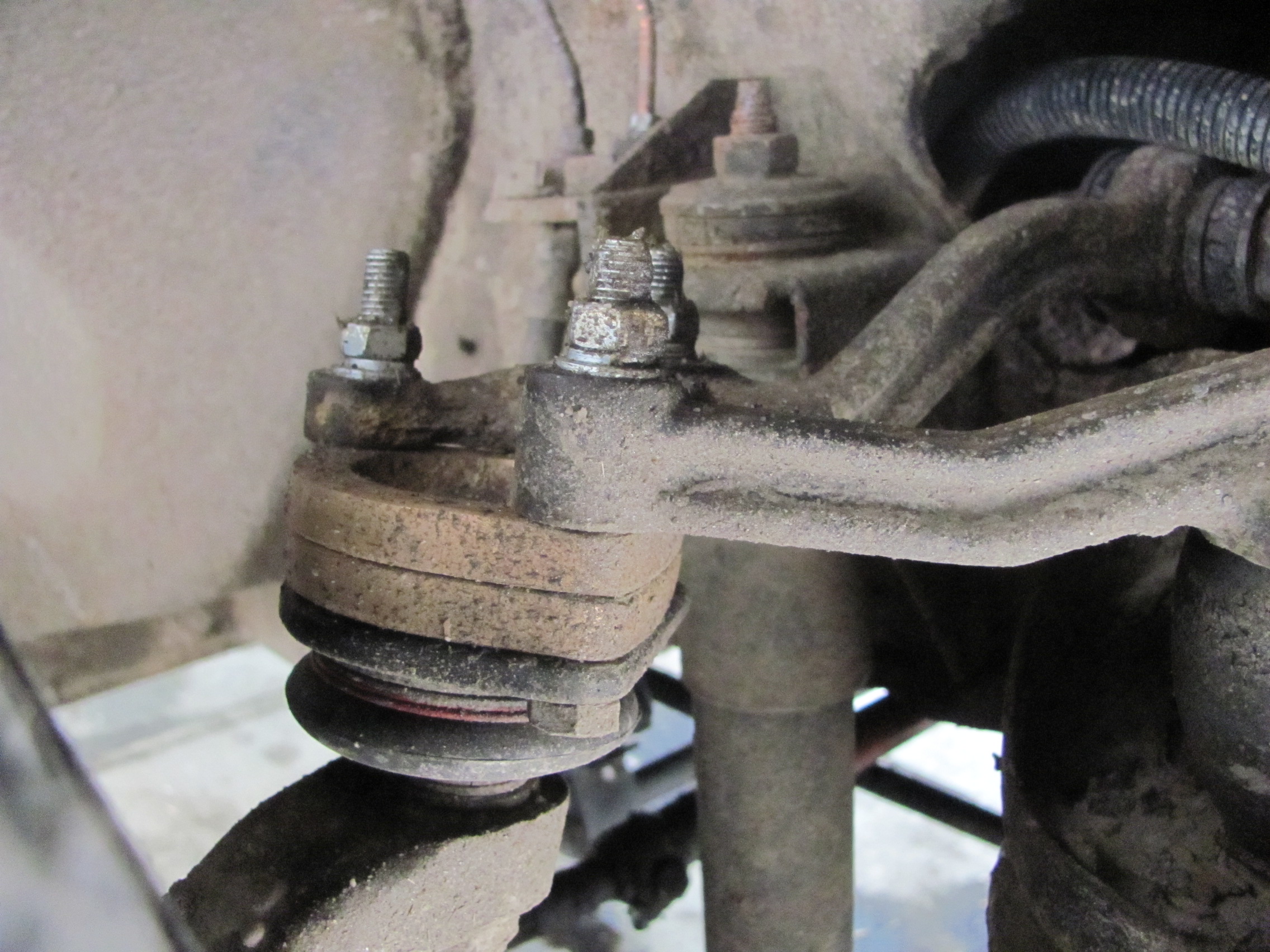

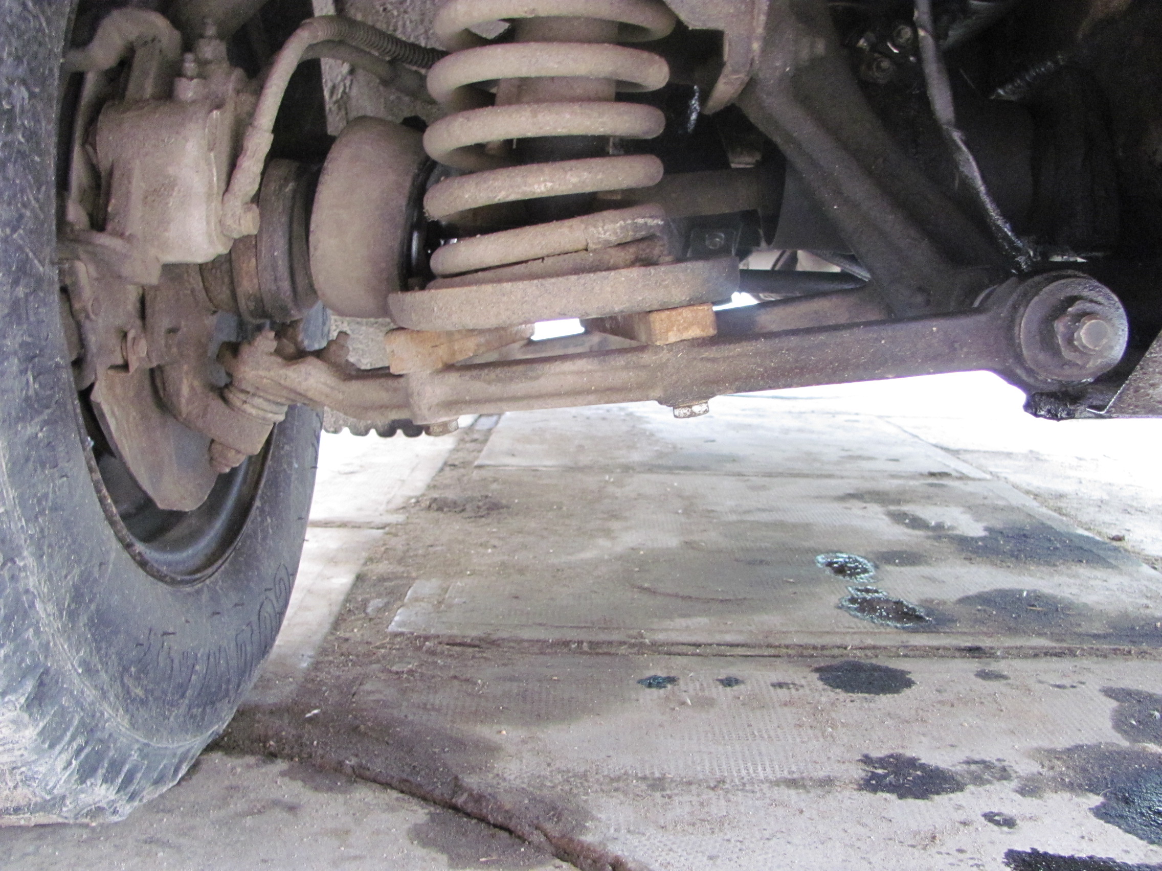

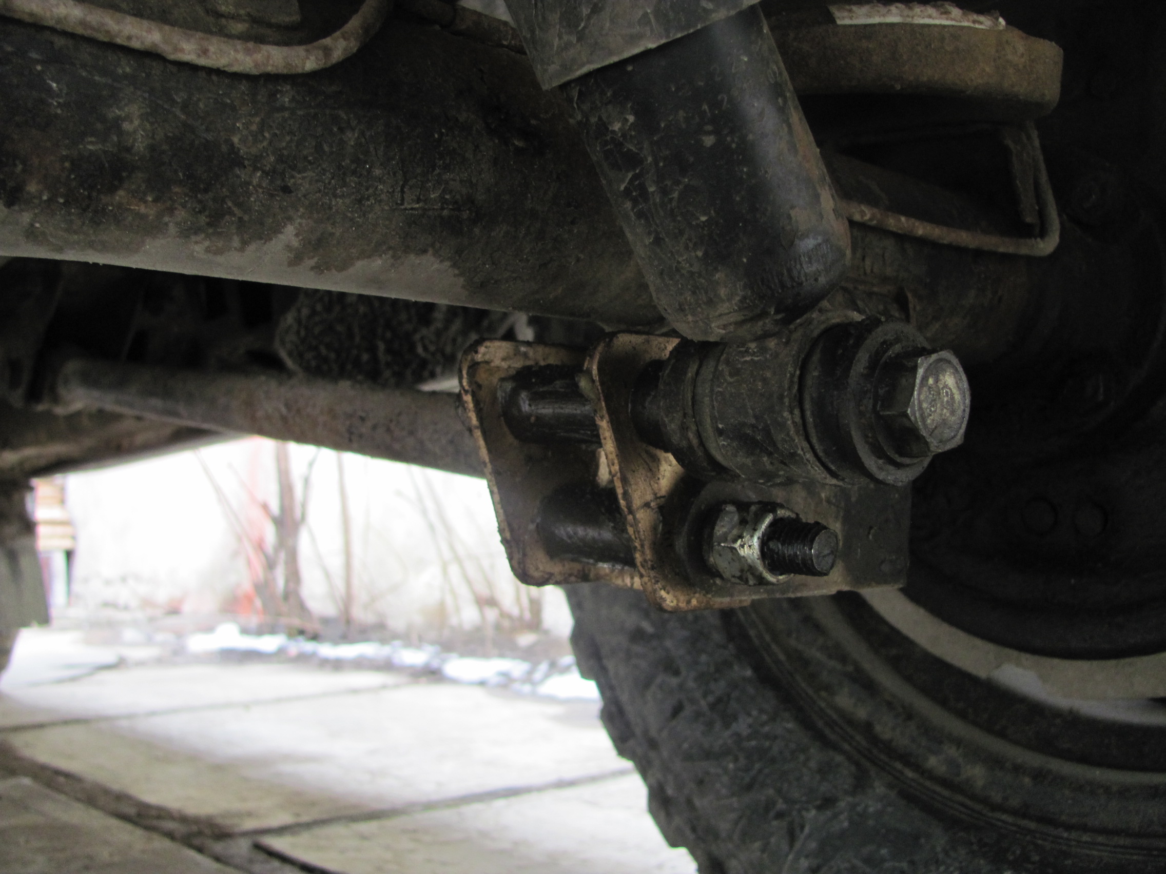

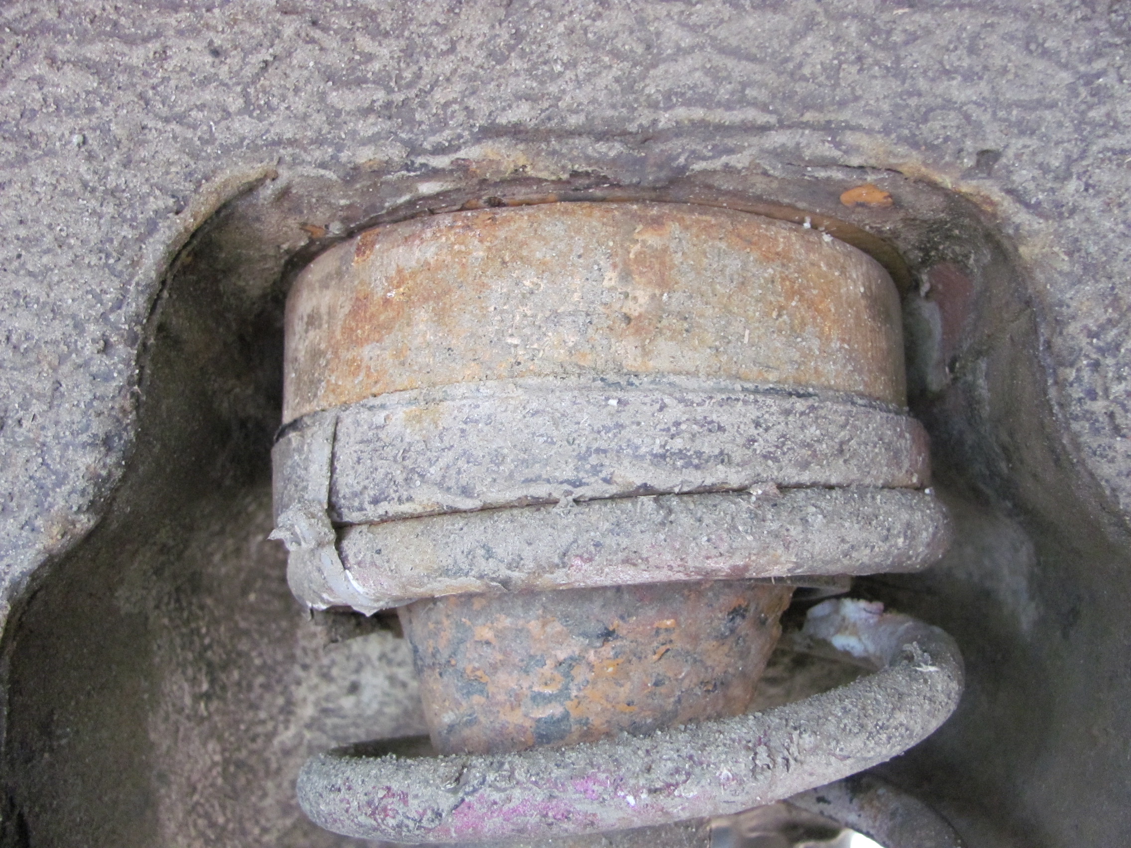

florincotofana Postat Februarie 7, 2014 Partajează Postat Februarie 7, 2014 Re: Solutii pentru ridicat fata la Niva Eu am inaltat-o cu vreo 4 cm sufucient cat sa nu stric nimic la ea (suspensie, planetare, decalaj punte spate...) dar sa schimbe aspectul masinii, o face mai impunatoare. am folosit distantieri la talpa de la arc cu telescop pe fata plus distantier pivot si inel spata cu modificare suport prindere telescop. Arcurile si telescoapele au ramas originele Link spre comentariu Distribuie pe alte site-uri Alte opțiuni partajare...
Land Niva Luci Postat Februarie 7, 2014 Partajează Postat Februarie 7, 2014 Re: Solutii pentru ridicat fata la Niva Eu am inaltat-o cu vreo 4 cm sufucient cat sa nu stric nimic la ea (suspensie, planetare, decalaj punte spate...) dar sa schimbe aspectul masinii, o face mai impunatoare. am folosit distantieri la talpa de la arc cu telescop pe fata plus distantier pivot si inel spata cu modificare suport prindere telescop. Arcurile si telescoapele au ramas originele poze nu pui ??? Hai ca sunt ieftine 2-3 cadre :h5 Land Niva Luci WWOC-VALCEA X-TREME OLANESTI Link spre comentariu Distribuie pe alte site-uri Alte opțiuni partajare...

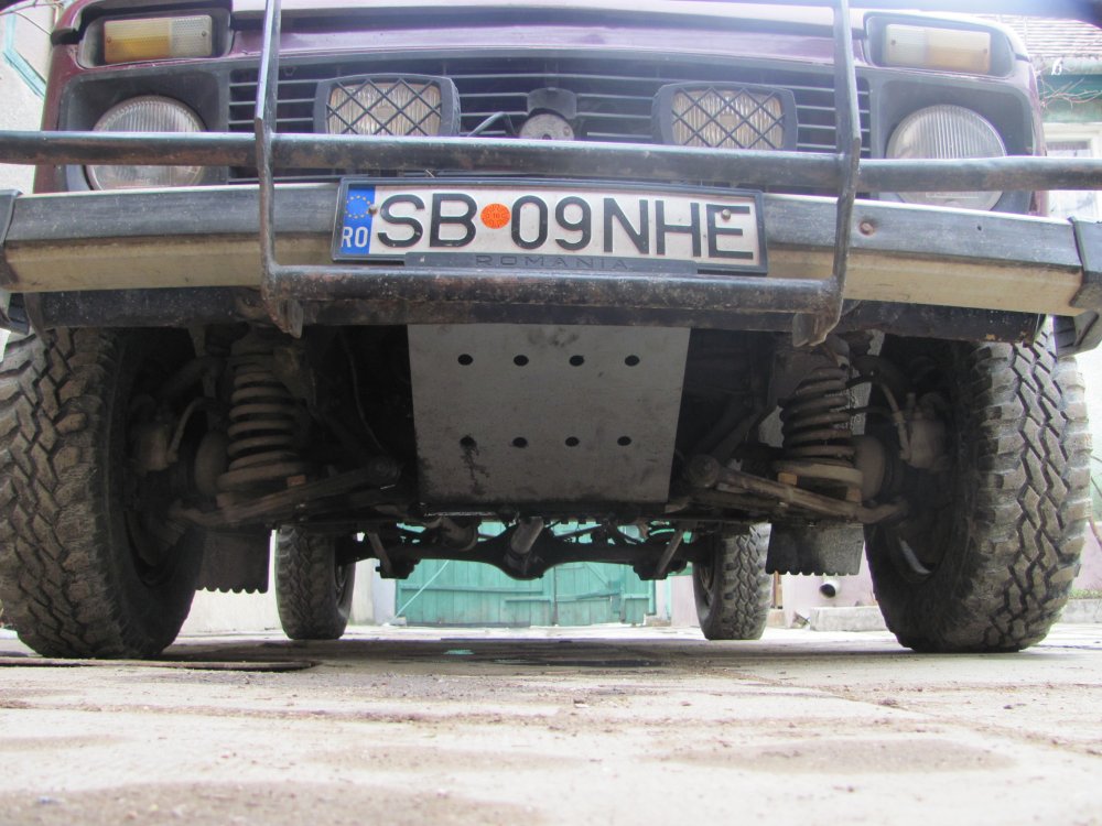

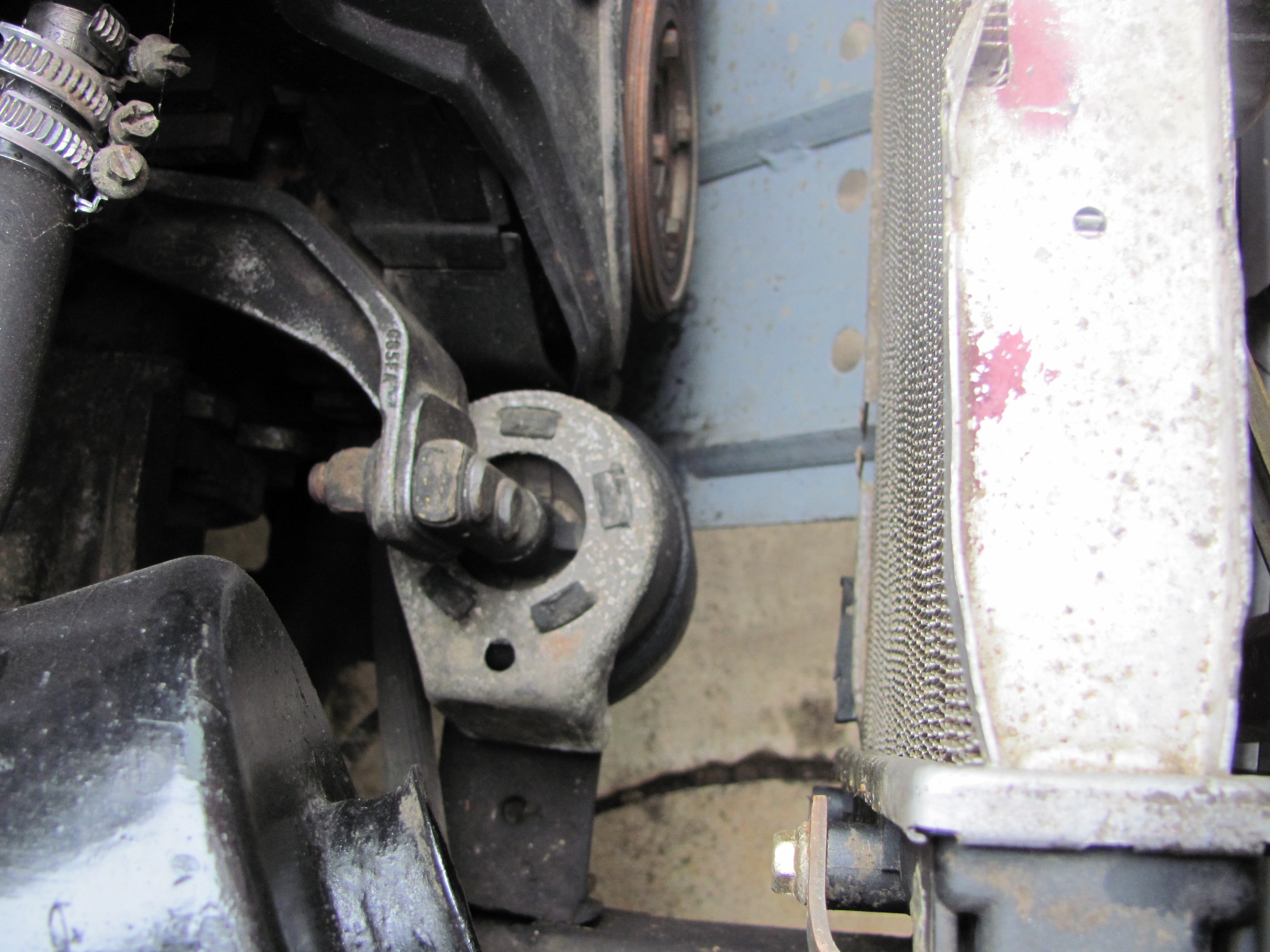

florincotofana Postat Februarie 8, 2014 Partajează Postat Februarie 8, 2014 Re: Solutii pentru ridicat fata la Niva Cam asta echitul de inaltare fata si spate Link spre comentariu Distribuie pe alte site-uri Alte opțiuni partajare...
