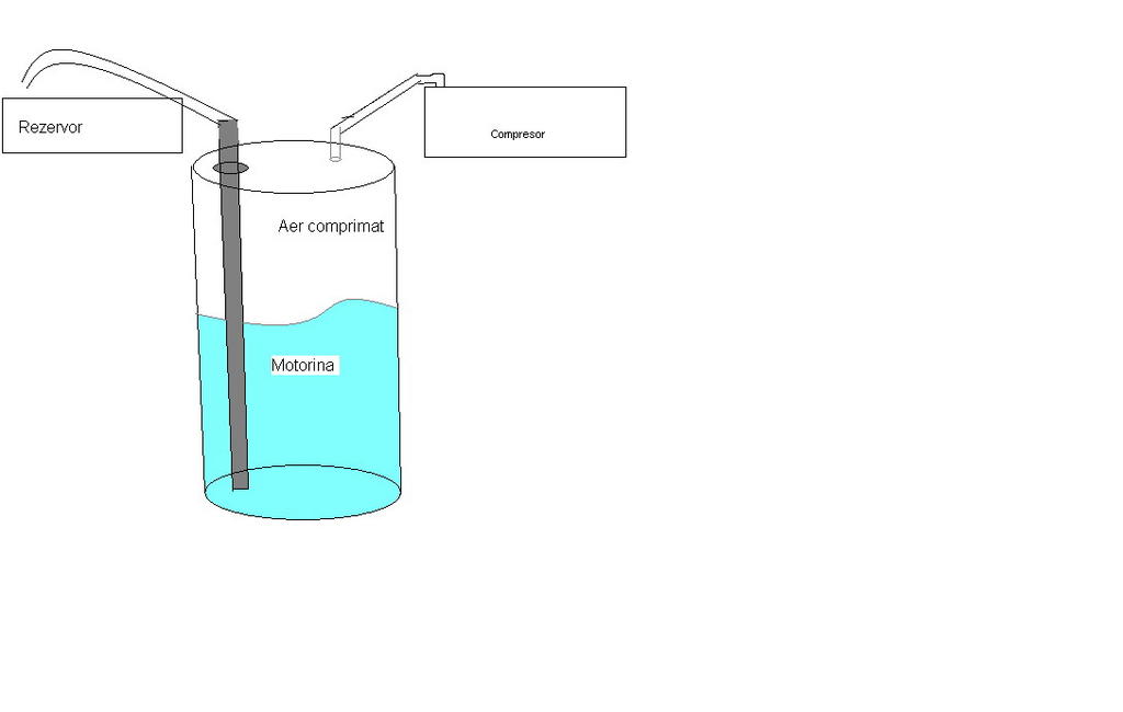

rommy20005 Postat Iunie 15, 2012 Partajează Postat Iunie 15, 2012 (editat) Re: SFAT! Sistem pompare motorina din butoi in rezervor. Mi-am adus aminte cu nostalgie cand mergeam cu, cumnatul meu (sofer de tir) in curse prin tara si vindeam motorina la turci. Pe partea de sus a butoiului sudezi un stutz pt un furtun de aer. Prin busonul butoiului sudezi o tzeava care duce pana pe fundul butoiului. Iti trebuie un compresor si un furtun din tzeava de la buson in rezervor. Cu compresorul de la Raba se golea butoiul de 200 de litrii in 4 min. Editat Iunie 15, 2012 de rommy20005 zic si io......... Link spre comentariu Distribuie pe alte site-uri Alte opțiuni partajare...
