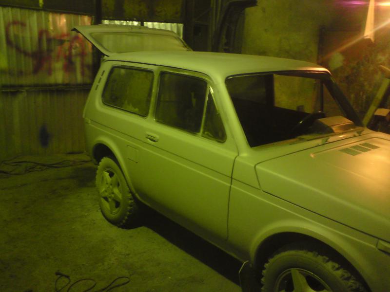

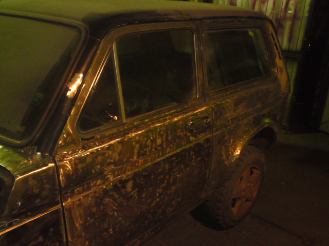

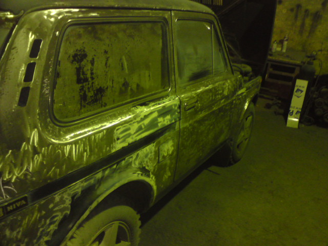

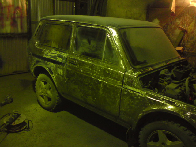

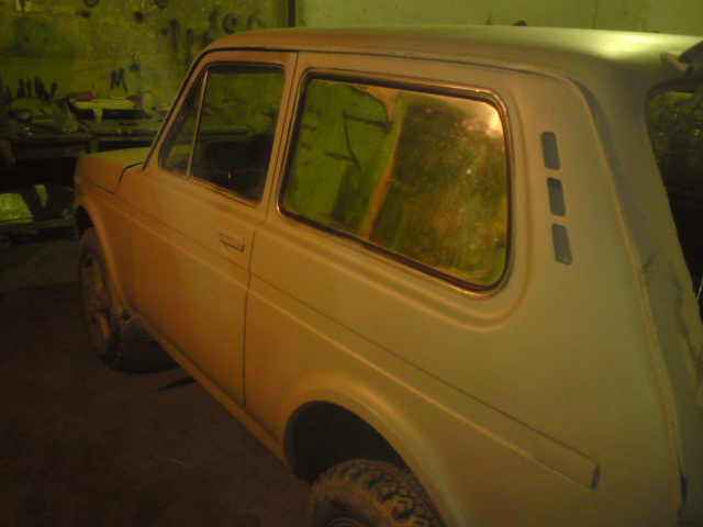

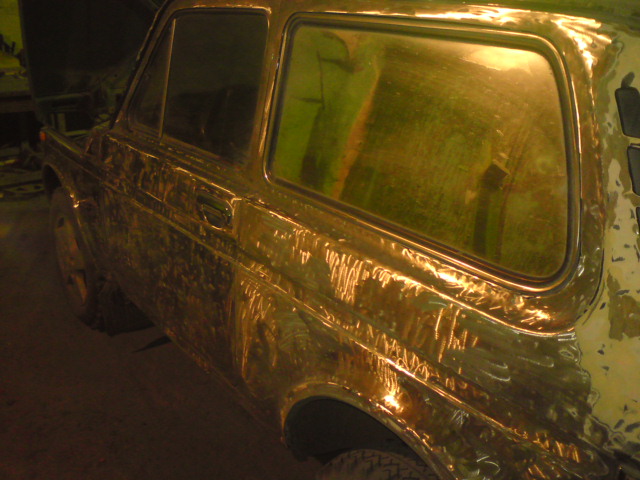

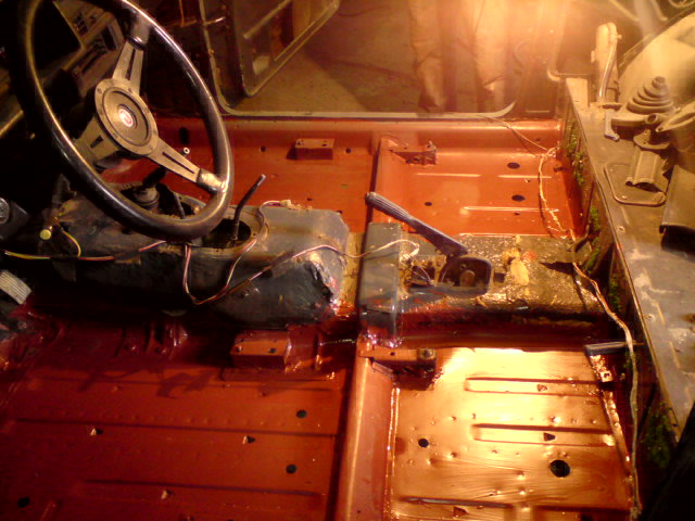

danielsusanu Postat Decembrie 12, 2010 Autor Partajează Postat Decembrie 12, 2010 Re: nou printre voi - niva '97 buna seara in sfarsit am gasit timpul necesar sa incep reconditionarea nivei. pentru inceput am dat jos tot interiorul si am curatat tabla pana la luciul mectalic. surprinzator nu am gasit rugina in podele, dar curge apa de la aeroterma si era ud sub izolatia podelei din dreapta fata. inca nu am demontat aeroterma sa vad problema. am dat cu grung rosu de tabla pe podele. etapa urmatoare la interior o reprezinta un strat gros de insonorizant pensulabil pe toata podeaua masinii. la exterior am dezbracat-o de vopsea si am descoperit ca a fost lovita la stalpul din stanga spate. aici o sa folosesc fibra de sticla verde, este foarte rezistenta. cam atat pentrutrimele 2 zile din proiect Link spre comentariu Distribuie pe alte site-uri Alte opțiuni partajare...
Niva Postat Decembrie 12, 2010 Partajează Postat Decembrie 12, 2010 Re: nou printre voi - niva '97 Felicitari pentru alegere ! si sa il stapinesti sanatos. Si eu detin o Niva diessel peugeot , dar inca nu am avut ocazia sa il testez in teren. Am restaurat-o in intregime , lucrez de 3 luni , a mai ramas instalatia electrica de facut . Abia astept sa il testez Link spre comentariu Distribuie pe alte site-uri Alte opțiuni partajare...
scaiceanu marian Postat Decembrie 12, 2010 Partajează Postat Decembrie 12, 2010 Re: nou printre voi - niva '97 S-o stapanesti sanatos! Cunosc masina , am mers cu ea , propietarul este un bun prieten de-al meu. Fata de un benzinar are un cuplu mai mare la turatii joase. Rusoaica este o.k. din toate punctele de vedere , propietarul folosind-o de 2 sau 3 ori pe luna cand se ducea la pescuit si atat! Spor la treaba! Un intelectual rezolva problemele.Un geniu le evita. -Einstein- Link spre comentariu Distribuie pe alte site-uri Alte opțiuni partajare...
danielsusanu Postat Decembrie 13, 2010 Autor Partajează Postat Decembrie 13, 2010 Re: nou printre voi - niva '97 multumesc de urari, sper ca nu o sa imi ia chiar 3 luni sa o restaurez. nu am gasit rugina nici pe sub ea, pragurile sunt curate. sper sa reusesc saptamana asta sa dau cu insonorizant pe caroserie. maine imi aduce un prieten o solutie cu care se da puntea la vapoare, nu stiu exact cum se numeste. mi a recomandat o vopsitorul meu ca fiind foarte rezistenta la apa. o sa dau toata punte interioara si pe sub ea. revin cu noi poze maine Link spre comentariu Distribuie pe alte site-uri Alte opțiuni partajare...
danielsusanu Postat Ianuarie 20, 2011 Autor Partajează Postat Ianuarie 20, 2011 Re: nou printre voi - niva '97 saptamana trecuta am aplicat stratul de grund si acum doua zile am dat prima mana de teroson pozele cu starea actuala a masinii le postez maine. Link spre comentariu Distribuie pe alte site-uri Alte opțiuni partajare...
