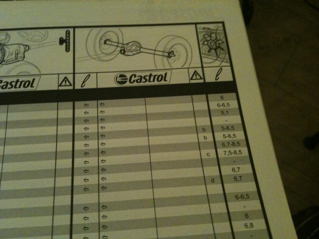

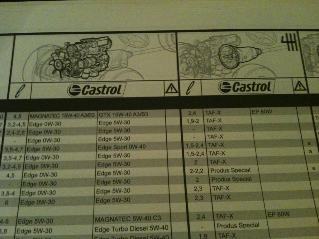

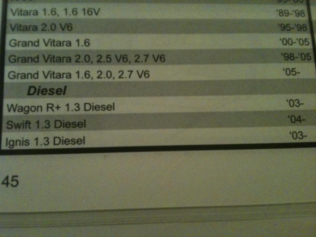

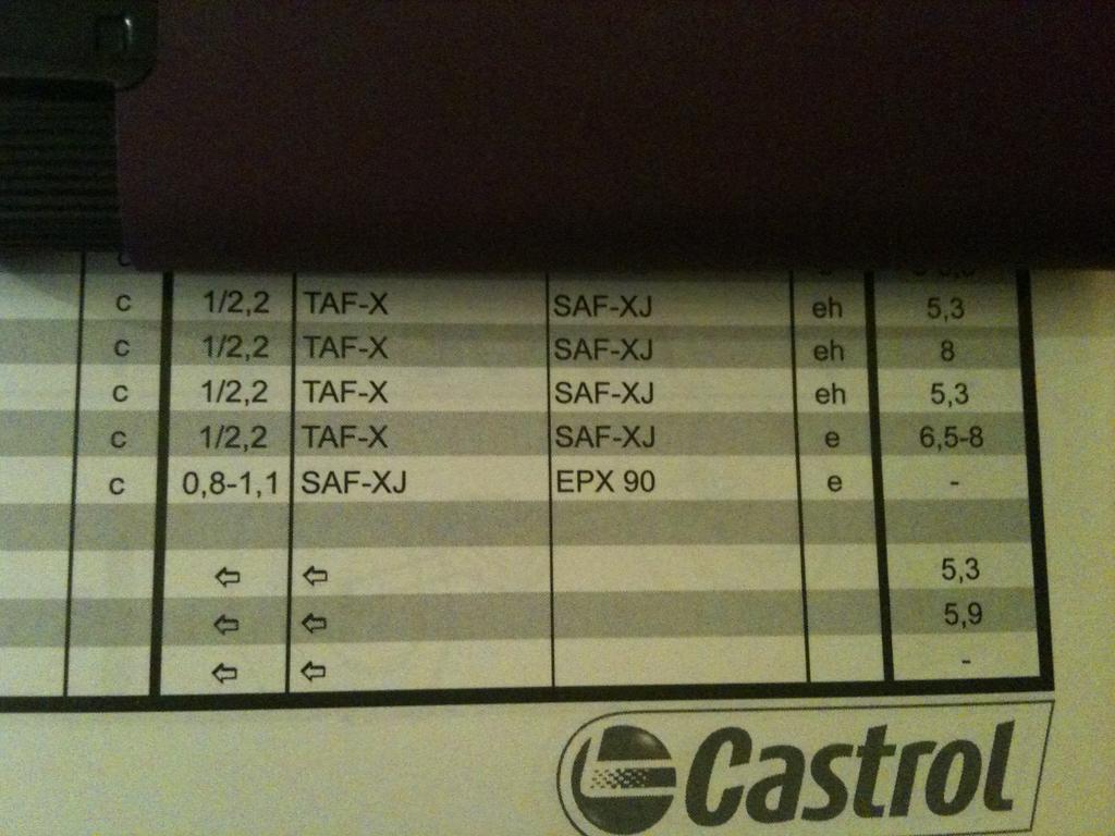

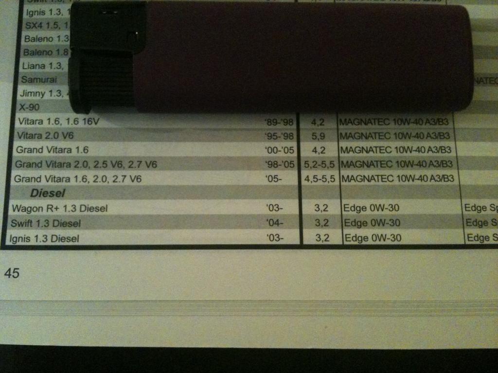

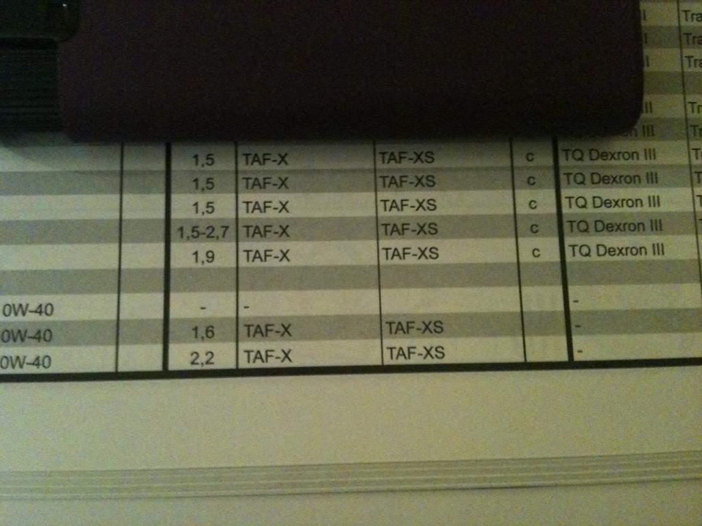

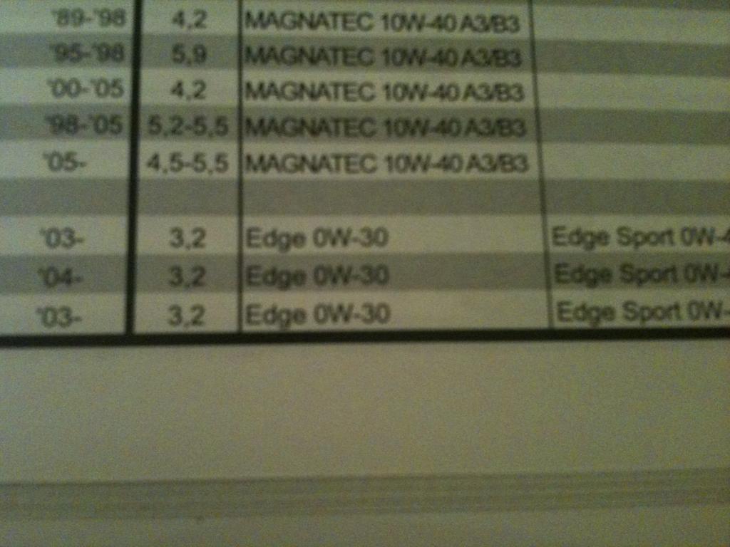

kokane Postat Mai 8, 2011 Partajează Postat Mai 8, 2011 Re: ajutor viitor posesor vitara uite ce am eu dintr-un manual castrol. imediat sub bricheta (asa am luat reperul), este vitara. coloanele sunt in ordine si sper ca veti identifica repede. poate tu ai reusit pana acum sa afli dar am pus si pentru altii. se poate vedea tipul uleiului si cantitatea. nu e reclama la castrol. sper sa ajute ce am pus aici. Link spre comentariu Distribuie pe alte site-uri Alte opțiuni partajare...
grandvitara Postat Mai 8, 2011 Partajează Postat Mai 8, 2011 (editat) Re: ajutor viitor posesor vitara Sincer nu sunt de acord cu ce scrie Castrolul pe acolo cel putin in ce priveste GV-ul.In primul rind de noua in 2005 japonezii mi- au trimis-o cu 5w-40 (ulei sintetic) asa ca de unde 10w-40(semisintetic) care eventual il pui daca vrei doar dupa 100.000 km.As spune ca poate e o scapare prin hirtie dar m-am uitat si la noul model de GV facut din 2005 in sus la care la fel apare 10w-40 ceea ce e evident o traznaie.In plus pe site-ul de la Castrol apare cu totul si cu totul altceva,existind desigur si varianta cu 10w-40 dar nefiind "titulara".Asa ca imi permiti sa am rezerve la hirtia de mai sus. Ps:tot din hIrtiuta vad ca normele ACEA la 10w-40 sunt A3,B3 deci e vechisoara normele cu B4 fiind implementate de mai multi ani:http://www.pieseautobn.com/cumpara/castrol-magnatec-10w-40-a3-b4-1l-838123 Editat Mai 8, 2011 de grandvitara Link spre comentariu Distribuie pe alte site-uri Alte opțiuni partajare...
kokane Postat Mai 8, 2011 Partajează Postat Mai 8, 2011 Re: ajutor viitor posesor vitara Asa ca imi permiti sa am rezerve la hirtia de mai sus. Ps:tot din hIrtiuta vad ca normele ACEA la 10w-40 sunt A3,B3 deci e vechisoara normele cu B4 fiind implementate de mai multi ani:http://www.pieseautobn.com/cumpara/castrol-magnatec-10w-40-a3-b4-1l-838123 nu am nimic impotriva rezervelor. eu sunt pe acest forum ca sa invat ce trebuie sa fac la vitara mea. am crezut ca e bun catalogul lor care se gaseste si atarnat de rafturi prin magazine si am pus pozele ca sa ii ajut si pe altii in situatia mea. daca citesti semnatura mea...o sa iti dai seama :) parerile ca a ta, sunt de foarte mare folos cand sunt exprimate. nimeni nu vrea sa strice masina punand ce nu trebuie. multumesc. Link spre comentariu Distribuie pe alte site-uri Alte opțiuni partajare...
grandvitara Postat Mai 8, 2011 Partajează Postat Mai 8, 2011 Re: ajutor viitor posesor vitara nu am nimic impotriva rezervelor. eu sunt pe acest forum ca sa invat ce trebuie sa fac la vitara mea. am crezut ca e bun catalogul lor care se gaseste si atarnat de rafturi prin magazine si am pus pozele ca sa ii ajut si pe altii in situatia mea. daca citesti semnatura mea...o sa iti dai seama :) parerile ca a ta, sunt de foarte mare folos cand sunt exprimate. nimeni nu vrea sa strice masina punand ce nu trebuie. multumesc. Pina murim toti avem de invatat cite ceva plus ca nimeni nu s-a nascut invatat.Postul nu a fost ca sa iti nesocotesc munca ci ca sa semnalez o anomalie prin hirtiile alea. Link spre comentariu Distribuie pe alte site-uri Alte opțiuni partajare...
kokane Postat Mai 8, 2011 Partajează Postat Mai 8, 2011 Re: ajutor viitor posesor vitara Postul nu a fost ca sa iti nesocotesc munca ci ca sa semnalez o anomalie prin hirtiile alea. te rog sa nu intelegi ca am ramas cu ideea asta. eu inca nu am facut primul schimb de uleiuri ca propietar si ma ajuta sa stiu. daca nu ai fi zis tu, as fi facut conform catalog. ca vitarist, ajuta-ne cu info legate de uleiuri. ce trebuie ici, ce trebuie colo...etc. :tk Link spre comentariu Distribuie pe alte site-uri Alte opțiuni partajare...
grandvitara Postat Mai 8, 2011 Partajează Postat Mai 8, 2011 Re: ajutor viitor posesor vitara te rog sa nu intelegi ca am ramas cu ideea asta. eu inca nu am facut primul schimb de uleiuri ca propietar si ma ajuta sa stiu. daca nu ai fi zis tu, as fi facut conform catalog. ca vitarist, ajuta-ne cu info legate de uleiuri. ce trebuie ici, ce trebuie colo...etc. :tk Daca nu ai citit deja asta poti sa o faci acum:http://forum.club4x4.ro/showthread.php?59308-Revizie-completa-Vitara Ps :eu ma refeream la informatiile legate de GV de pe catalog,sincer pt Vitara la kilometrajele pe care le au majoritatea catalogul zice bine 10w-40 . Link spre comentariu Distribuie pe alte site-uri Alte opțiuni partajare...
