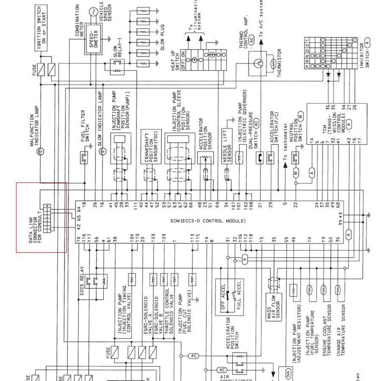

coategoale Postat Iunie 13, 2011 Partajează Postat Iunie 13, 2011 Re: NISSAN PATROL GR 2.8 TD 1998 3 USI ( Mufa diagnoza) atasez o poza cu mufa si conectarea ei la ECU Link spre comentariu Distribuie pe alte site-uri Alte opțiuni partajare...
