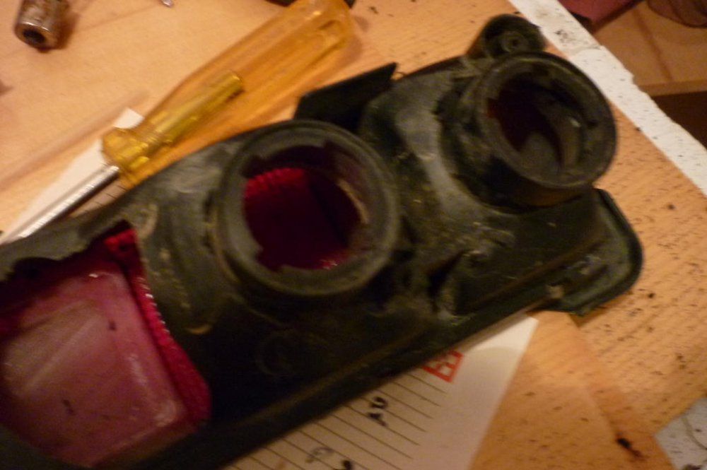

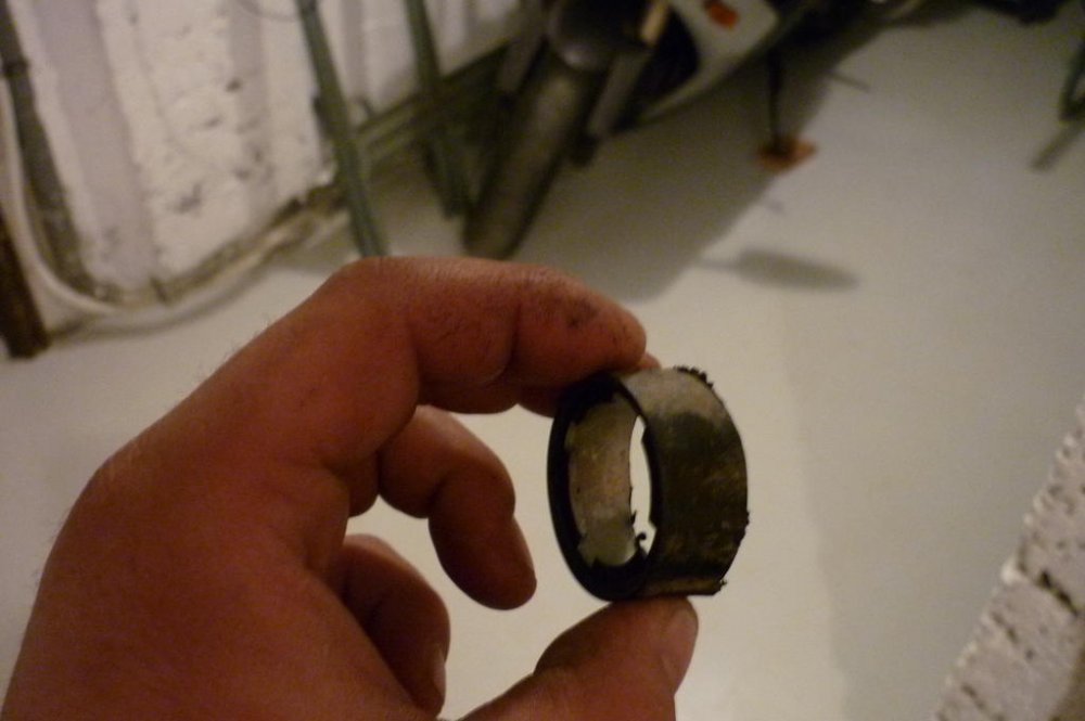

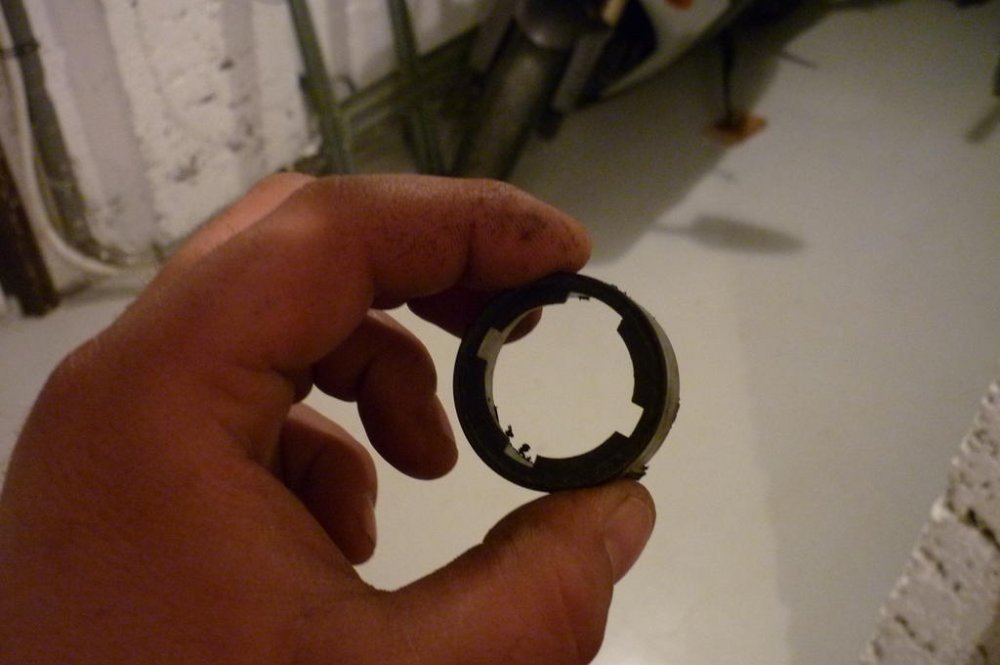

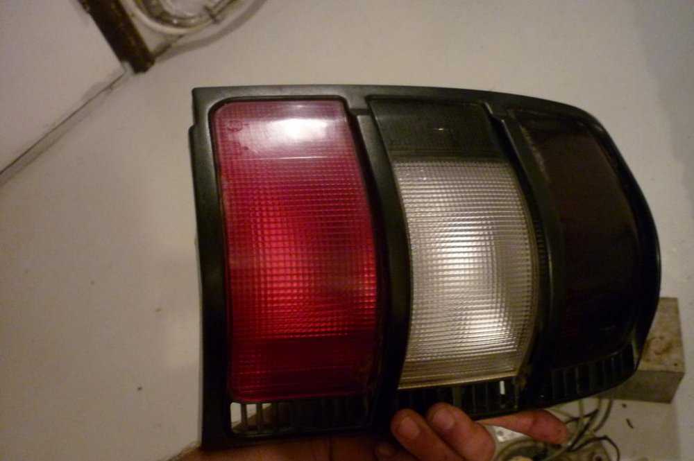

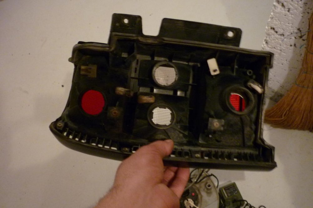

liviuoff Postat Februarie 2, 2012 Partajează Postat Februarie 2, 2012 Re: semnalizari+stopuri spate am facut io chestia asta si a esit super am prelungit firele de sub masina si am tras la stopurile de pe caroserie inloc de marsarier am pus semnalu si langa am pus marsarieru am renuntat la stopurile de ceara si am pus frana am decupat stopurile mari si am taiat di cele mici din bara suportu care tine soclu becului si am lipit pe stopul mare si asa am renunta la stoputile din bara si la bara si toata tavadura a durat 2 ore KAMIKAZE Off Road Team Link spre comentariu Distribuie pe alte site-uri Alte opțiuni partajare...
