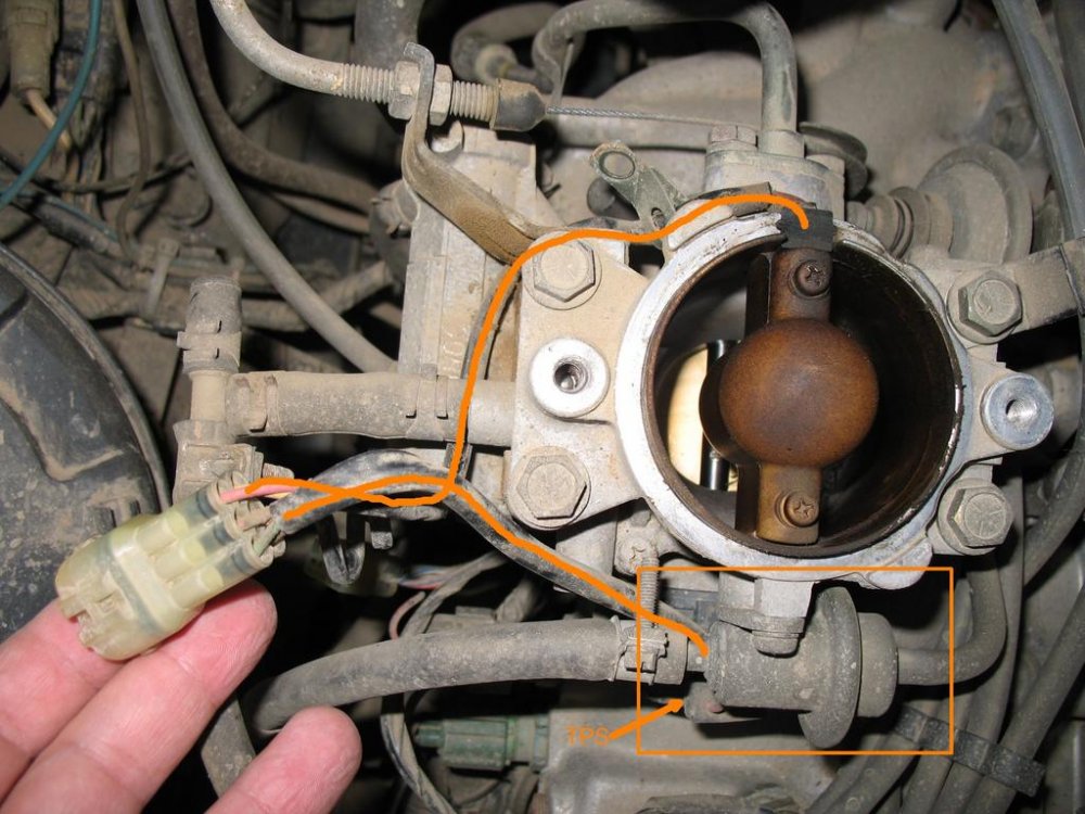

omoroka Posted December 24, 2011 Share Posted December 24, 2011 (edited) Re: samurai cu probleme la injectie Fratilor am ajuns si eu in sfarsit, cu zilele astea libere, la capitolul desfacut si curatat TPS. Problema e ca dupa ce am desfacut cam tot ce se putea desface pentru a scoate aceasta piesa, am ramas cu doua fire care sunt cuplate in blocul injectorului, pe partea opusa TPS-ului propriuzis. Aceste doua fire vin de cealalta parte, conectate intr-o mufa in care se conecteaza si cele 4 fire ale TPS-ului, deci fac parte din ansamblul TPS si trebuiesc deconectate si ele pentru a inlatura cu totul piesa in discutie. Eu am desacut furtunul de admisie care leaga filtrul de aer de blocul de injectie si flansa superioara a acestuia din urma. Acele doua fire de plastic sunt prinse de blocul injector prin intermediul unei mufe de plastic care ar trebui sa culiseze in sus o data inlaturata flansa superioara. Mi-e teama insa ca va trebui sa demonez si injectorul, sau cel putin cele doua suruburi superioare. Ma puteti ajuta cu informatii legat de desfacerea acestor doua fire? Multumesc. ----------------- LE M-am prins care e treaba :id Cele doua fire vin defapt de la injector si se conecteaza in aceeasi mufa cu a TPS-ului. Intrebarea este ce fac mai departe? Demontez TPS-ul cu tot cu injector (o fi bine sa scot injectorul de la locul lui?) sau ma chinui sa scot firele injectorului din mufa TPS-ului? Edited December 24, 2011 by omoroka Va salut ! Link to comment Share on other sites More sharing options...
