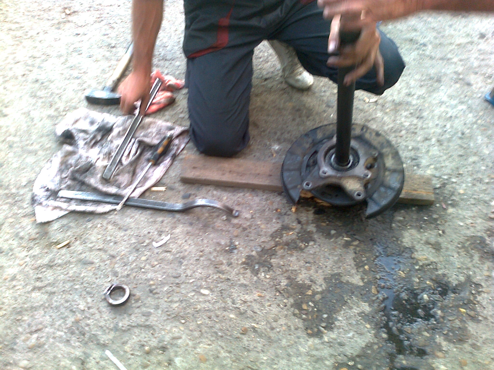

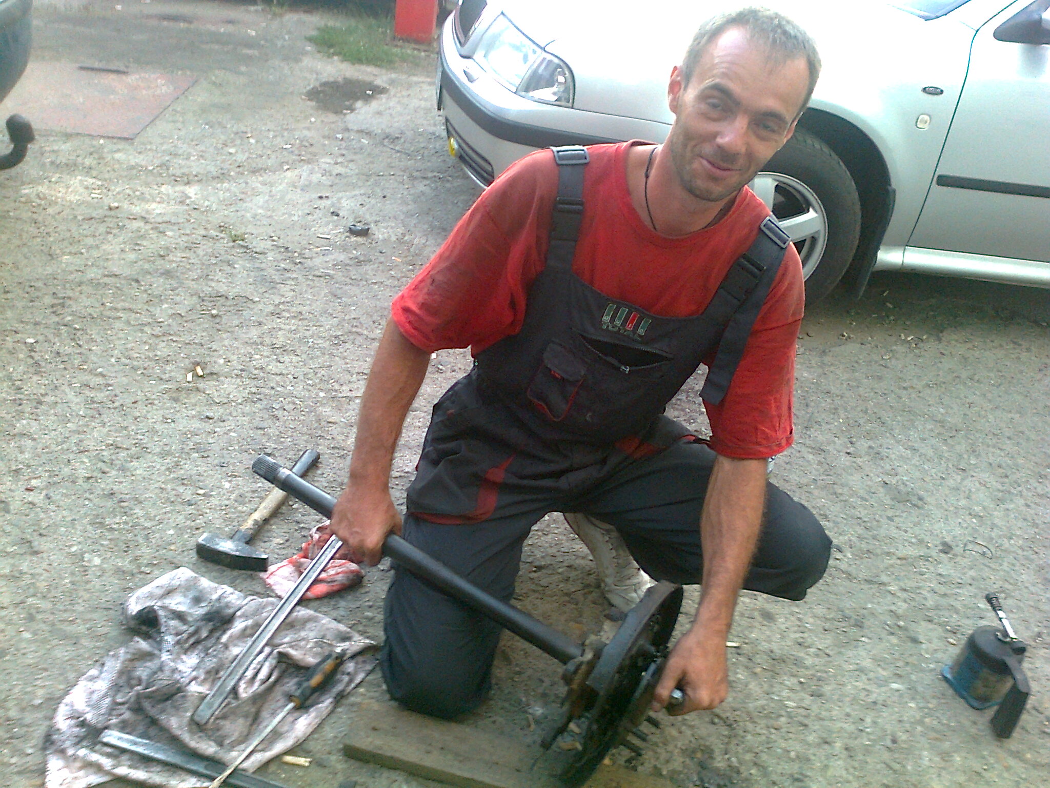

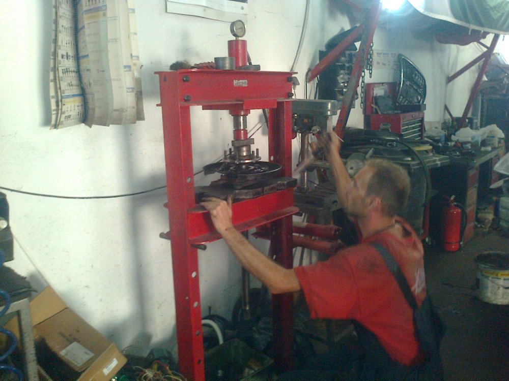

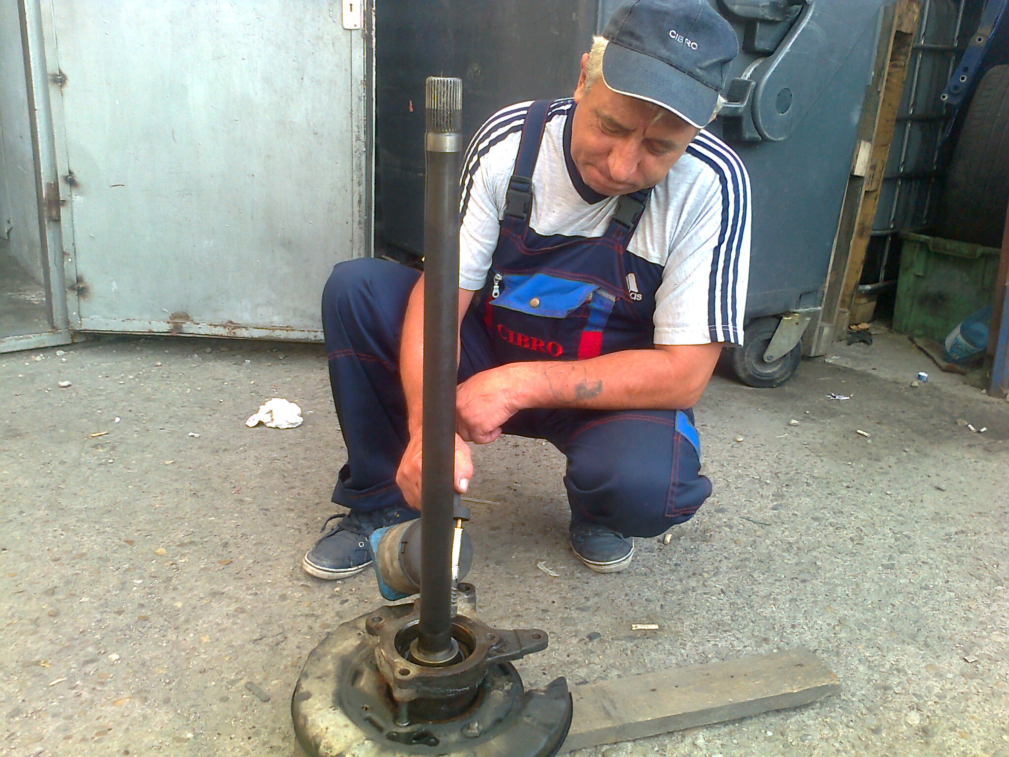

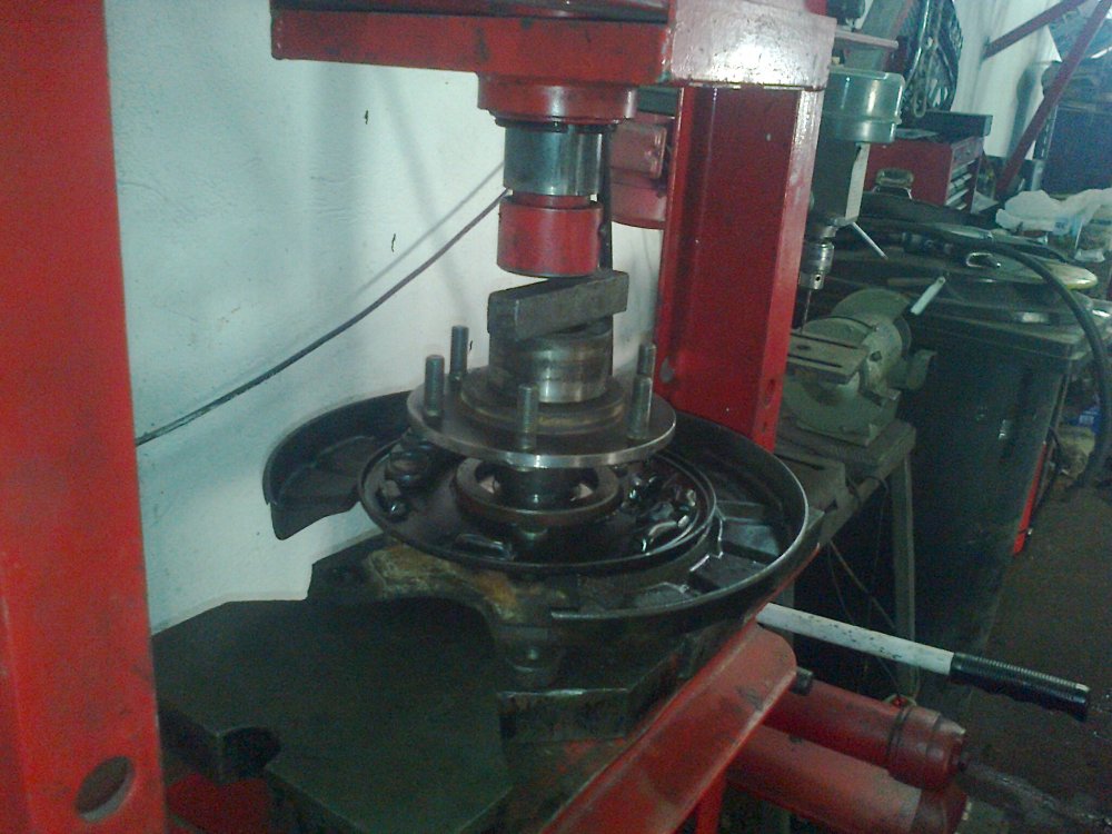

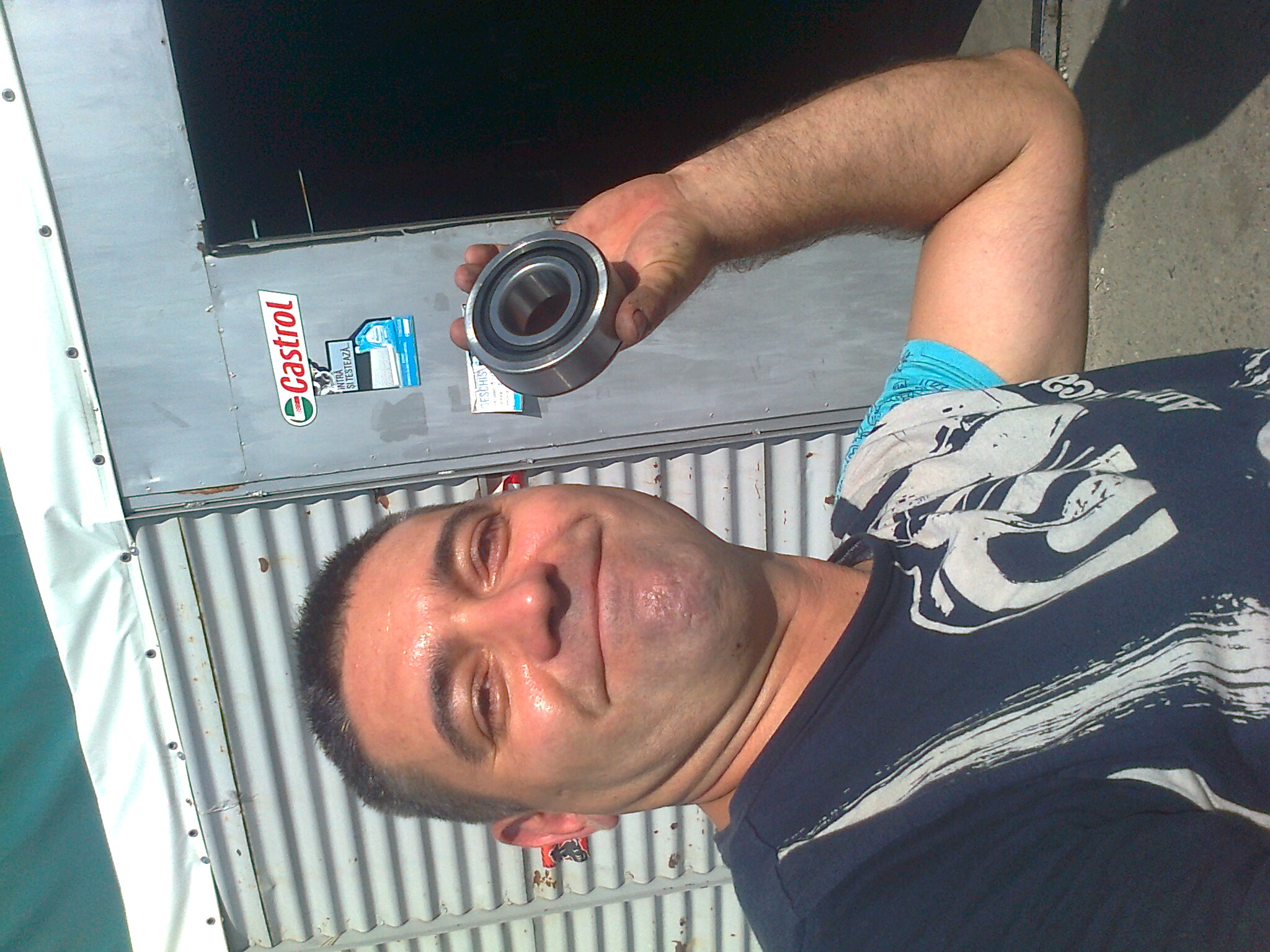

Acum si porneste, se accelereaza, numai pierde ulei pt ca AM schimbat rulmentul, deci nu-ti mai ramane decat sa schimbi interiorul, DINOU. :Gr. :)

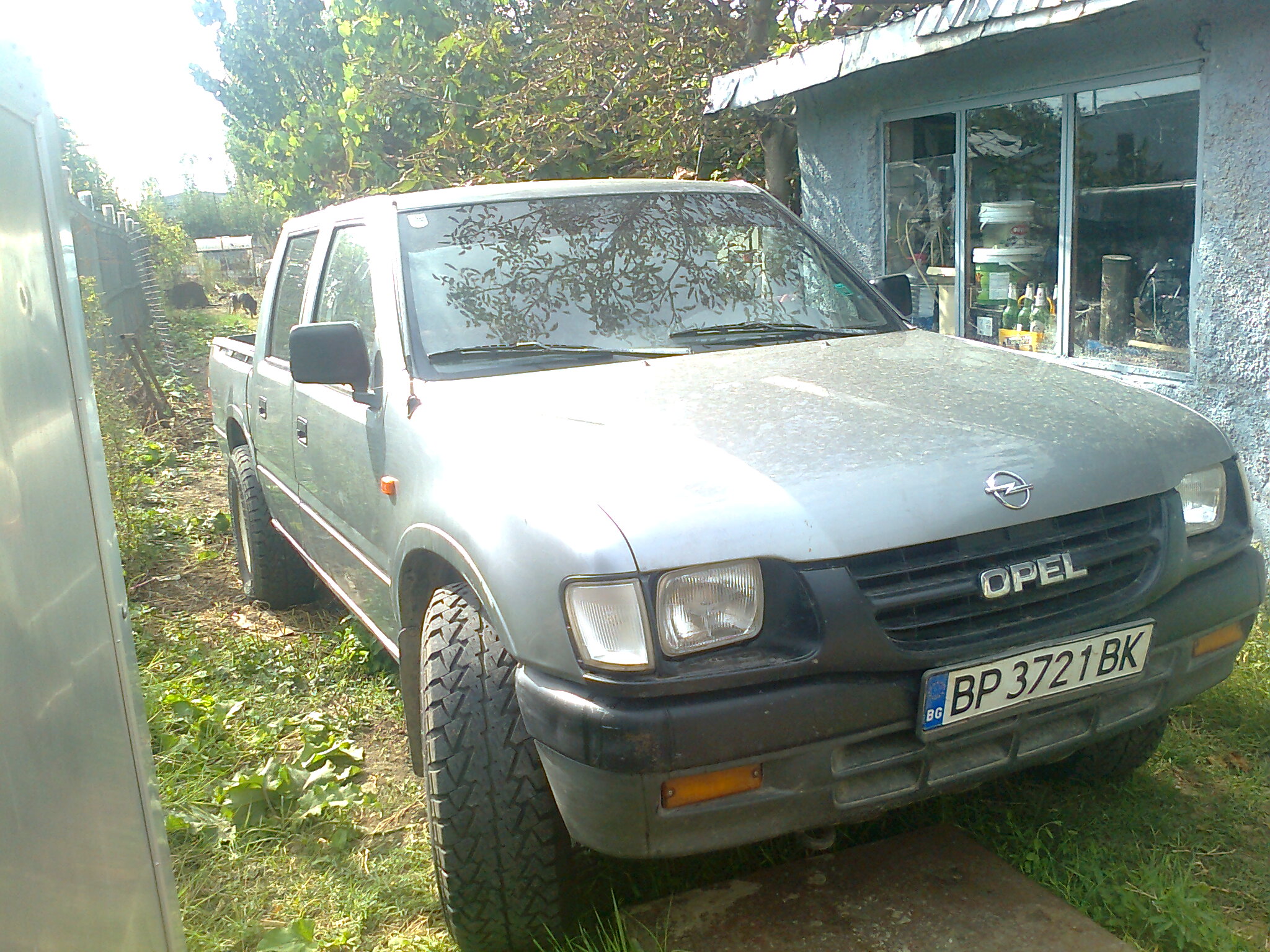

Avem ceva interesant insa la linia de start...

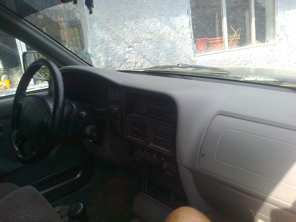

Dupa cum se observa,bord de facelift,G-80(LSD),scaune sport :al ,si ce-i mai important 4 usi.Momentan nu se gaseste talonul la ea,deci e in standby,cumva.Cartea se gaseste,dar inca n-a ajuns la mine.

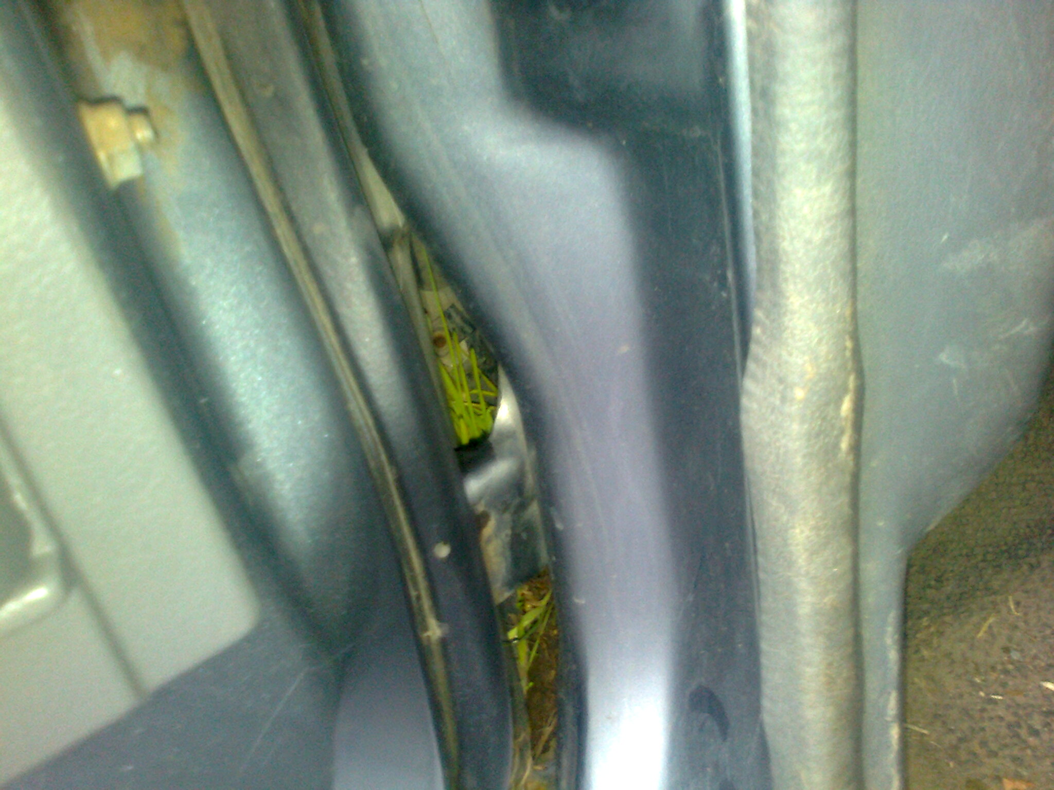

Nu se deschidea decat 1 usa,si aia doar de afara,parbriz fisurat si cu urme de flex pe el,stopul spart,frana anulata pe o roata spate,amortizoare muci,pamant in ea si praf grupa mare.Grau in alternator si paie in filtrul de aer,si din cate vad are si ceva inverzit intre aripa si caroserie,cred ca tot grau e..Photo0472.thumb.jpg.61a5abe0ed842ce9f6b7b2e88a627fd5.jpg
In rest motorul merge foarte bine,are sub 200.000,dar nu stiu de care o fi-2.5,2.8 sau 3.1.E cam lesinata in comparatie cu Frontera 2.5 TDS (116 cai),dar consuma putin-De 3 zile merg cu becul aprins si nu s-a oprit. :wink:

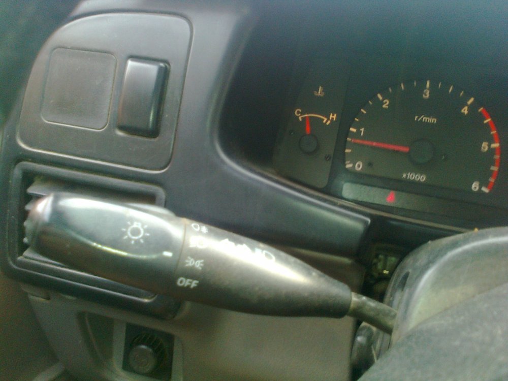

Vad niste chestii interesante la ea.
De ce are 2 reglaje de leveling la faruri? Atat cel rotund de jos din stanga bordului, cat si cel montat ulterior in butonul de langa avarii. De ce oare?
Imi place clusterul, ca are deja acele rosii din fabrica. :grin: Lumina de care e? Tot ca la opel, cu becuri?
Care-i diferenta intre scaune normale si alea sport? Ca la forma sunt identice cu ale mele.

Unul la farul din dreapta,unul la cel din stanga... :grin: Glumeam-Cel care la frontera e reglaj de faruri,la asta e soc manual-se invarte de el si ridica relantiul (poate modifica si amestecul) la cat vrei-pana la 1500 rpm.
Lumina e verde,atat la ceasuri cat si la reglajele caldura+ventilatie-am observat deabia in seara asta.
La scaune eu zic sa te uiti mai bine,ale tale nu sunt asa.[ATTACH=CONFIG]223715[/ATTACH]

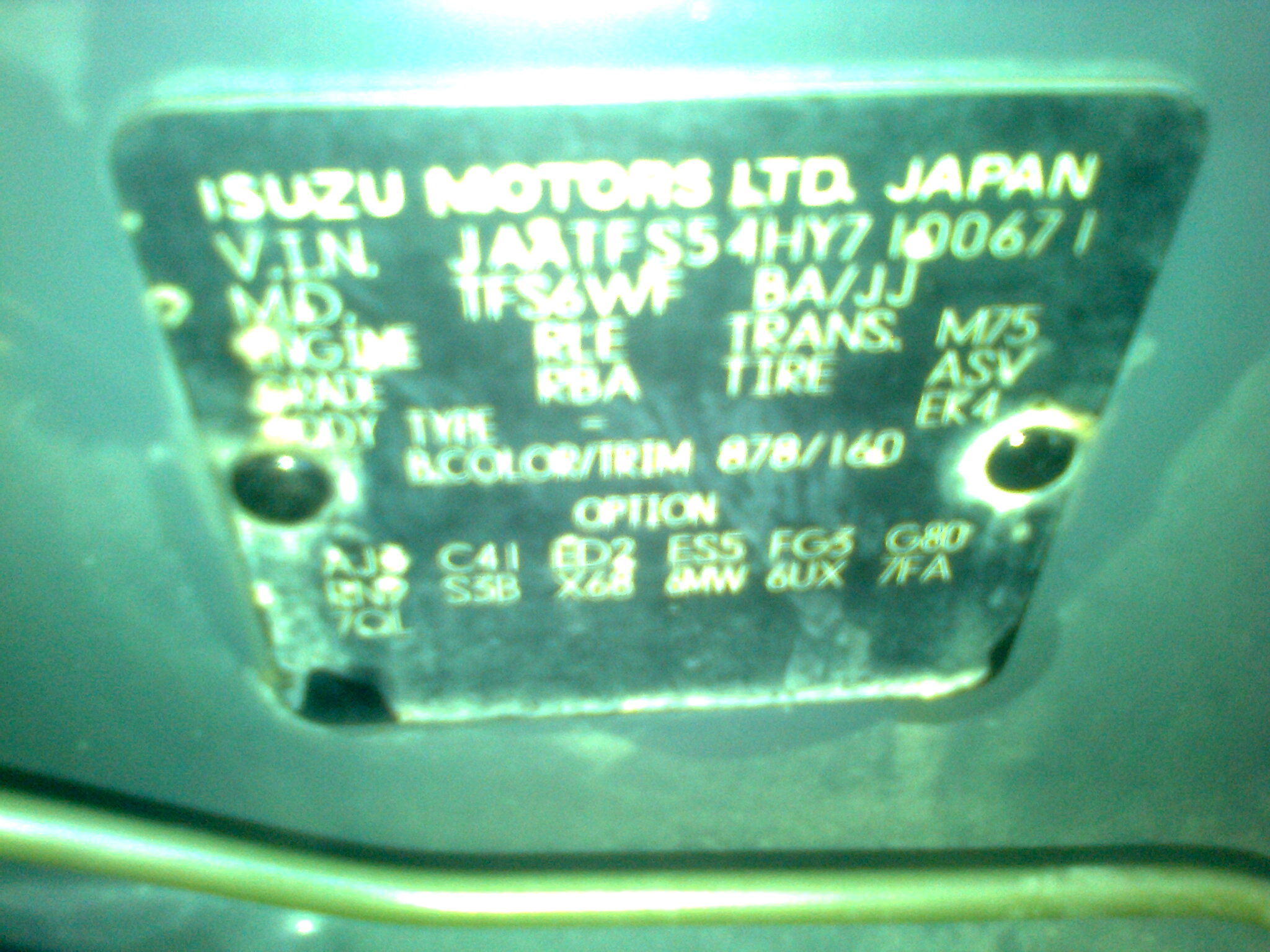

Daca te ajuta cu ceva (si daca am vazut eu bine VIN-ul din pozele atasate), ai datele de mai jos pentru aceasta masina:
Engine Type:2.5TD
Engine Serial Number:671209
Body Style: TFS
Fabrication Number:
Date Code:07101999
Transmission Number:
Trim Combination Code:
GM*Drive Code:XXUD
Drive Filter:LHD
VIN Decode:
JAA:Isuzu
T:Pick Up
F: 1 TON
S:4X4
54:2.5 TD
H:Long Wheelbase
Y:2000
7100671:SERIAL NUMBER
No. Code Option
1 2G4 4-WHEEL DRIVE
2 85U KEIZER SILVER METALLIC
3 A95 ST. BUCKET WITH H/REST & RECL.
4 B30 CARPET MATS
5 C49 REAR WINDOW-DEFOGGER
6 C72 MAP LAMP
7 CT2 AUSTRIA-MANDATORY
8 E28 GRIP ASSIST
9 FG3 HEAVY DUTY SHOCK ABSORBER
10 G86 LIMITED SLIP DIFFERENTIAL
11 LHD LEFT HAND DRIVE
12 LP0 ENG-4 CYL 2.5L OHV T/DIESEL
13 MM5 TRANS-MAN 5-SPEED
14 N33 STEERING COLUMN-TILTABLE
15 N3E PROV.-SP.WHEEL ADDITIONAL MNTG
16 NY1 SHIELD FUEL TANK
17 NY9 SHIELD RADIATOR LOWER
18 QWC TIRES 205/80R REINF T RANGE
19 R4W TIRE MANUFACTURER MICHELIN
20 T79 FOG LAMP REAR
21 TT5 HALOGEN H/LAMP-BULB TYPE
22 U16 REVOLUTION COUNTER
23 U93 ANTENNA - MANUAL RETRACTABLE
24 U95 2 LOUDSPEAKERS IN DOORS
25 UE8 CLOCK DIGITAL
26 VH4 MUD FLAPS FT/RR
27 VP0 HOOK TOW CLOSED TYPE
28 VWN HOOK TOW REAR BOLT ON
29 WE4 SIDE IMPACT BAR
30 X6W HUB LOCKING MANUAL
31 XXUD INTERIOR TRIM-GREY CLOTH(A

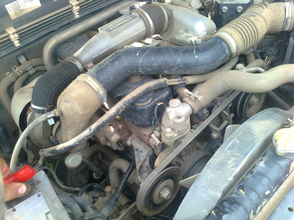

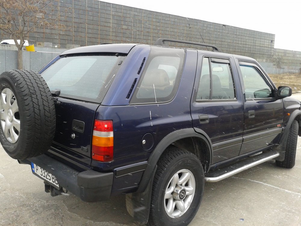

Asa...Deci am revenit la prima dragoste,2.5 TDS.Cazan tot pe BG,ca pe RO tuseste soferul.
Photo0649.thumb.jpg.9ca4d63cf4aef7c0594df4020e79e520.jpgPhoto0618.thumb.jpg.430d95117552668db70908605f8d5ea0.jpgPhoto0622.thumb.jpg.ee1ee39586a3d6f8831a66d4ecef86a2.jpgPhoto0626.thumb.jpg.629833ed7d7bdb5254815eea97745944.jpgPhoto0627.thumb.jpg.d4a708b35f40fb8a8fea468e54a7ecee.jpgPhoto0633.thumb.jpg.279a1760c108d39b9854c29e4f71e032.jpgPhoto0646.thumb.jpg.7fc428a524bbc0626d7489cd42c07252.jpgPhoto0647.thumb.jpg.51c8c124e9f51625bdb4c6c7041a8f4c.jpgPhoto0648.thumb.jpg.a43fd9c3d5b0adc919323814a3315631.jpgPhoto0603.thumb.jpg.7e0dbd3418f36741bbb227ce4f32e3e1.jpg
Asta dupa multe cautari in juma`de BG,unde am vrut sa gasesc intai Frontera B,dupa care Monterey,dar ce sa vezi,una era in poze alta in realitate..Rugina grupa mare,vopsea peste rugina,chit cu mistria,motoare dubioase,roti strambe,in general masini samsarite si supraevaluate-asteptand un cumparator talamb,care a gasit banii pe jos si isi ia primul 4x4.
Dupa cum se vede si in poze,mi-am bagat gheara in ea,modificand bordul auster-TID+CAR 400 de Astra G si suport de cafea de Vectra B,indispensabil dealtfel.
Pana acum am reusit sa-i schimb toate lichidele,i-am inlocuit o chiuloasa (problema cu care am luat-o,fiind primul lucru constatat).Tocmai in ideea asta am avut de ce sa trag de pret,avand insa 2 buc "pe stoc" acasa.
