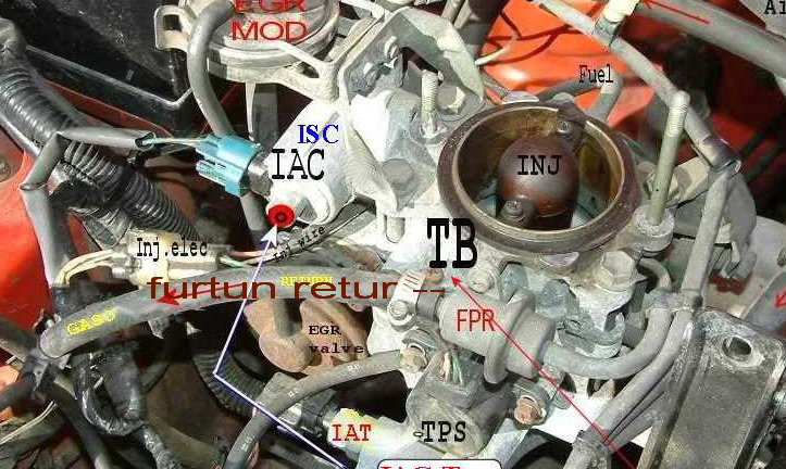

Kaesar Postat Noiembrie 26, 2010 Partajează Postat Noiembrie 26, 2010 (editat) Re: probleme relanti vitara salut, am si eu o probleme cu o vitara,in sensul ca atunci cand o scot pe liber si franez scade foarte mult turatia motorului si i-mi "tremura" ca si cum ar vrea sa se opreasca,cateodata se opreste;mentionez ca turatia motorului scade timp de 2-3 secunde ,apoi revine la normal.acelasi lucru il patesc si cand stau la semafor Exact aceleasi simptome am avut si eu la Vitara mea de 1.6 8v injectie iar in mers mergea ”in șuturi”, am tot incercat sa gasesc cauza prin eliminare si am ajuns sa ”gatuiesc” un furtunas care duce la o piesa ce e prinsa langa baterie (o sa pun o foto cu ea) si care are pe el un fel de supapa cred mica din plastic. In momentul acela turatia s-a stabilizat. Am scos furtunasul din acea piesa si am vazut ca trage aer pe el si motorul a inceput sa faca din nou figuri si l-am obturat cu degetul ...... merge din nou ”rotund”...... asa ca l-am obturat definitiv cu banda. Stiu ca nu-i treaba buna caci motorul n-are putere deloc si scoate fum negru (nu albastru) parca ar avea in el ”negru de fum” caci daca stationez cu motorul pornit, in dreptul esapamentului ramane acel ”negru de fum” pe care poti sa-l iei pe deget. In plus consumul i-a crescut considerabil! Poate ma ajuta si pe mine cineva in problema asta! imi cer scuze dar nu mai imi apare butonul pentru atasament in fereastra in care am facut reply-ul asa ca nu pot atasa poza --- poate ma ajuta cineva si in probleme asta!!! Multumesc mult!!! am reusit cu poza http://img202.imageshack.us/img202/7479/foto1qum.jpg Editat Noiembrie 26, 2010 de Kaesar Vitara 1.6 8v `92 / 2 usi Skoda Octavia II 2.0 TDI 140CP :y Opel Agila 1.2 16v(nebune) 2002 - (Bestia nevestei) Link spre comentariu Distribuie pe alte site-uri Alte opțiuni partajare...

Kaesar Postat Decembrie 13, 2010 Partajează Postat Decembrie 13, 2010 Re: probleme relanti vitara Între timp am descoperit și fisa de la 3 intrerupta:hw, asa ca am schimbat-o! Motorul merge ok dupa ce i-am mai reglat avansul (am vazut ca in f-ctie de el scoate si fumul negru) insa tot cu furtunasul din acea "piesa" scos! Are cineva asa ceva pe acasa si nu-i trebuie??? Vitara 1.6 8v `92 / 2 usi Skoda Octavia II 2.0 TDI 140CP :y Opel Agila 1.2 16v(nebune) 2002 - (Bestia nevestei) Link spre comentariu Distribuie pe alte site-uri Alte opțiuni partajare...

Kaesar Postat Ianuarie 12, 2011 Partajează Postat Ianuarie 12, 2011 Re: probleme relanti vitara ECT-ul e ok. Dat fiind consumul exagerat (aprox 20%) am vrut sa vad daca pe retur curge ceva, asa ca am scos furtunasul de retur, am pus o sticla de plastic, si am pornit motorul insa nu s-a intamplat nimic, nu curgea nici macar un strop de benzina! Are cineva o parere? Poate fi din cauza acestui fapt consumul exagerat? (ma gandesc ca baga toata benzina la ars caci in sarcina daca il accelerez se inneaca si moare, iar daca il turez pe loc scoate fum negru si miroase a benzina) Vitara 1.6 8v `92 / 2 usi Skoda Octavia II 2.0 TDI 140CP :y Opel Agila 1.2 16v(nebune) 2002 - (Bestia nevestei) Link spre comentariu Distribuie pe alte site-uri Alte opțiuni partajare...
