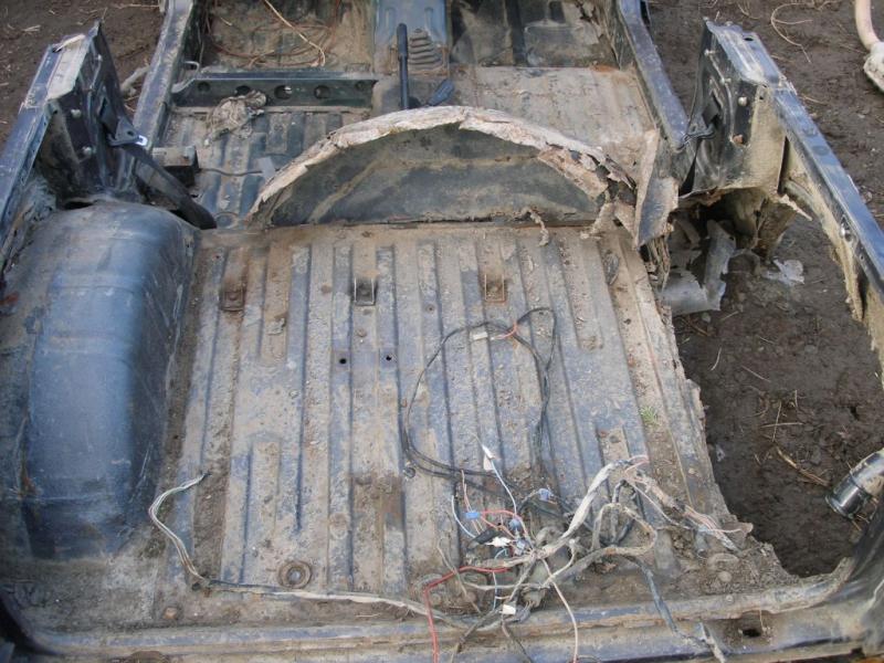

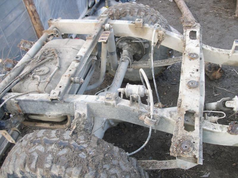

geo samurai Postat Decembrie 12, 2010 Autor Partajează Postat Decembrie 12, 2010 Re: a inceput resuscitarea cateva poze cu epava Link spre comentariu Distribuie pe alte site-uri Alte opțiuni partajare...
geo samurai Postat Decembrie 12, 2010 Autor Partajează Postat Decembrie 12, 2010 Re: a inceput resuscitarea mai pun cateva poze si pana diseara mai atasez cateva cu lucrarea care avanseaza, sper eu spre bine.ii multumesc lu bogdan 013 pt sfat. am sa tin cont Link spre comentariu Distribuie pe alte site-uri Alte opțiuni partajare...

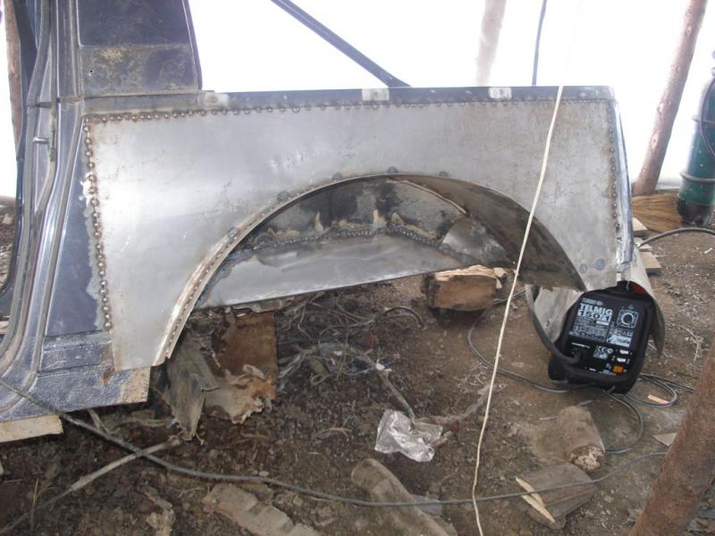

geo samurai Postat Decembrie 12, 2010 Autor Partajează Postat Decembrie 12, 2010 Re: a inceput resuscitarea incepe sa prinda contur spatele.maine sper sa montez si podeaua spate si multe altele. o seara buna tuturor! Link spre comentariu Distribuie pe alte site-uri Alte opțiuni partajare...

geo samurai Postat Decembrie 13, 2010 Autor Partajează Postat Decembrie 13, 2010 Re: a inceput resuscitarea sudez cu co2, dar dupa cate informati am cautat pe net pana sa cumpar aparatul am aflat urmatoarele: - sper sa nu gresesc dar argon se foloseste la sudura cu aluminiu, inox, in special nemetale. -cu co2 se foloseste doar la metale, multumesc pt apreciere. am lucrat si astazi toata ziua si am sudat pragurille, cateva petice, am fost cu un prieten si lucrurile au evoluat zic eu rapid. pozele am sa le pun maine seara ,pt ca nu a mai fost timp si pt ele.cat despre spray ,dau cu mastic special care sper sa tina. l-am avut cumparat de ceva timp pana sa taie dl boc cei 25% din salariu. Link spre comentariu Distribuie pe alte site-uri Alte opțiuni partajare...

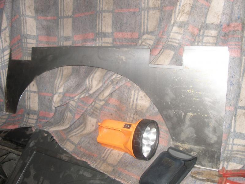

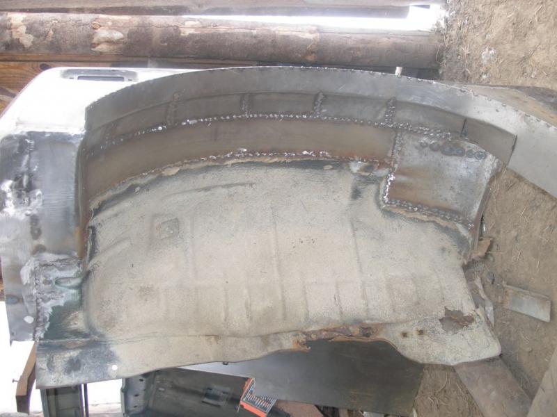

geo samurai Postat Decembrie 18, 2010 Autor Partajează Postat Decembrie 18, 2010 Re: a inceput resuscitarea imi cer scuze de intarzierea pozelor dar serviciul este pe primul loc iar reparatiile pe al doi-lea pt ca de acolo vin banutii, (putini dar......)am mai rezolvat cateva probleme, adica podeaua spate schimbata complet. momentan lucrez la un element de caroserie din spatele masini, ceva micut dar greru de facut pt ca nu dispun de un abcant ci doar de un falt de indoit tabla (cea de 0,5 de pus pe casa)si este mai greu. pe fata am facut niste aripi care nu imi plac si cat de curand le voi inlocuii, mai multe voi ,atasa cateva poze sper eu cat mai curand. o seara buna ! Link spre comentariu Distribuie pe alte site-uri Alte opțiuni partajare...
kamikz Postat Decembrie 18, 2010 Partajează Postat Decembrie 18, 2010 Re: a inceput resuscitarea ma bucur sa vad ca se poate porni si foarte de jos in reconstruirea unei masini. Tu mai ai un pic si iti faci caroserie 9 de la 0 :-) sper sa te tina. Masticul de care este? Sigil* ? SJ410 - '86 - in reconstructie. Ex:Samurai Sj413, V-50 (high-top), '88. Link spre comentariu Distribuie pe alte site-uri Alte opțiuni partajare...
geo samurai Postat Decembrie 19, 2010 Autor Partajează Postat Decembrie 19, 2010 Re: a inceput resuscitarea a intrat pana acum doua foi si jumatate de tabla, adica 5m patrati. problema este ca am gresit aripile pe fata si trebuie sa la refac, adica mai intra ceva tabla. masticul este antigavrilonage ixell mag pro1 si este de la renault. acest tip de mastic s-a folosit si se mai foloseste la logan-uri. atat iti pot spune despre el. partea spate este aproape gata adica ii mai trebuie un petec in zona gatului de la rezervor si intariturile din spatele scaunelor fata care vin prinderile de sasiu.mai greu dar sper eu sa iasa bine Link spre comentariu Distribuie pe alte site-uri Alte opțiuni partajare...

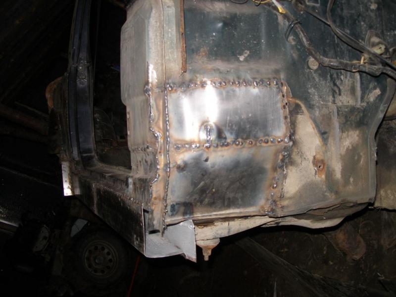

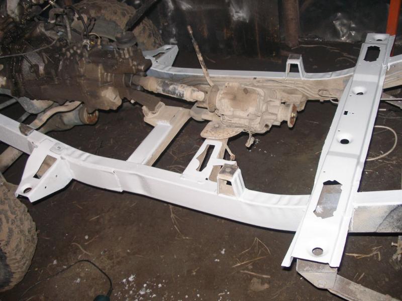

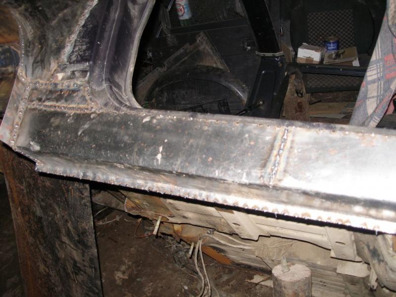

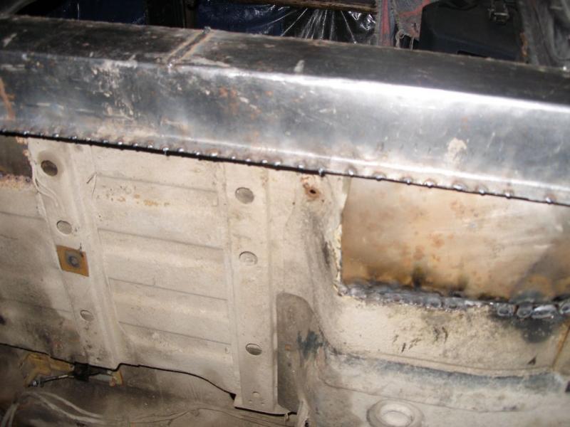

geo samurai Postat Ianuarie 5, 2011 Autor Partajează Postat Ianuarie 5, 2011 Re: a inceput resuscitarea la multi ani ! imi cer scuze pt ca nu am mai postat de mult poze si cateva cuvinte pt a va tine la curent cu evolutia resuscitarii, dar cand eram liber- era sarbatoare, cand se putea lucra la masina -eram la servici,oricum s-a mai lucrat si la masina. va atasez cateva poze si maine seara am sa mai fac cateva pt ca nu asta este starea actuala a lucrari,ci putin mai avansata Link spre comentariu Distribuie pe alte site-uri Alte opțiuni partajare...
geo samurai Postat Ianuarie 5, 2011 Autor Partajează Postat Ianuarie 5, 2011 Re: a inceput resuscitarea mai am cateva poze Link spre comentariu Distribuie pe alte site-uri Alte opțiuni partajare...

geo samurai Postat Ianuarie 6, 2011 Autor Partajează Postat Ianuarie 6, 2011 Re: a inceput resuscitarea multumesc jojo. initial si eu credeam ca am doar niste petece de pus, dar cand am luat la puricat tabla am observat ca trebuie mai multe petece unul langa altul , adica unul mai mare. despre usa spate va pot spune ca am cumparat una pt ca a mea am rupto foarte rau. mi-a fost trimisa prin curierat rapid (cargus) si la pretul de 170 ron al piesei, dansii mi-au mai adaugat 70ron transport si ramburs. foarte mult pt 10 kg. scump domnule , scump:uameni Link spre comentariu Distribuie pe alte site-uri Alte opțiuni partajare...
geo samurai Postat Ianuarie 6, 2011 Autor Partajează Postat Ianuarie 6, 2011 Re: a inceput resuscitarea si la capitolul aripi fata , cateva poze cu specificatia ,, nefinisate" Link spre comentariu Distribuie pe alte site-uri Alte opțiuni partajare...

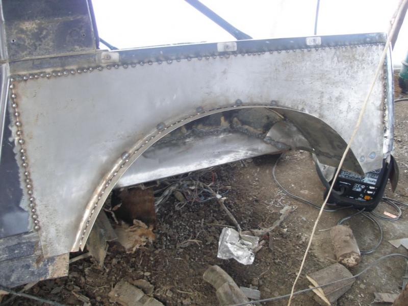

geo samurai Postat Ianuarie 6, 2011 Autor Partajează Postat Ianuarie 6, 2011 Re: a inceput resuscitarea poze finisari spate Link spre comentariu Distribuie pe alte site-uri Alte opțiuni partajare...

zoran Postat Ianuarie 6, 2011 Partajează Postat Ianuarie 6, 2011 Re: a inceput resuscitarea poze finisari spate Ti-a iesit foarte tare, astept continuarea Link spre comentariu Distribuie pe alte site-uri Alte opțiuni partajare...
