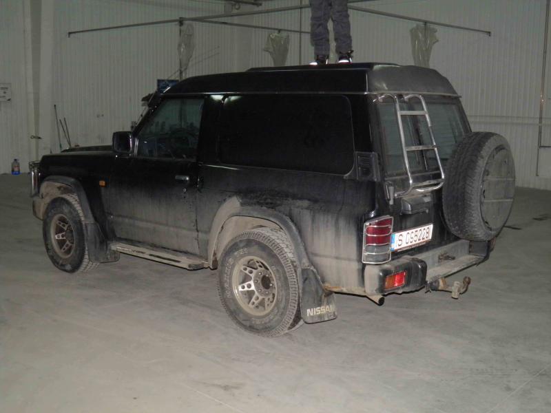

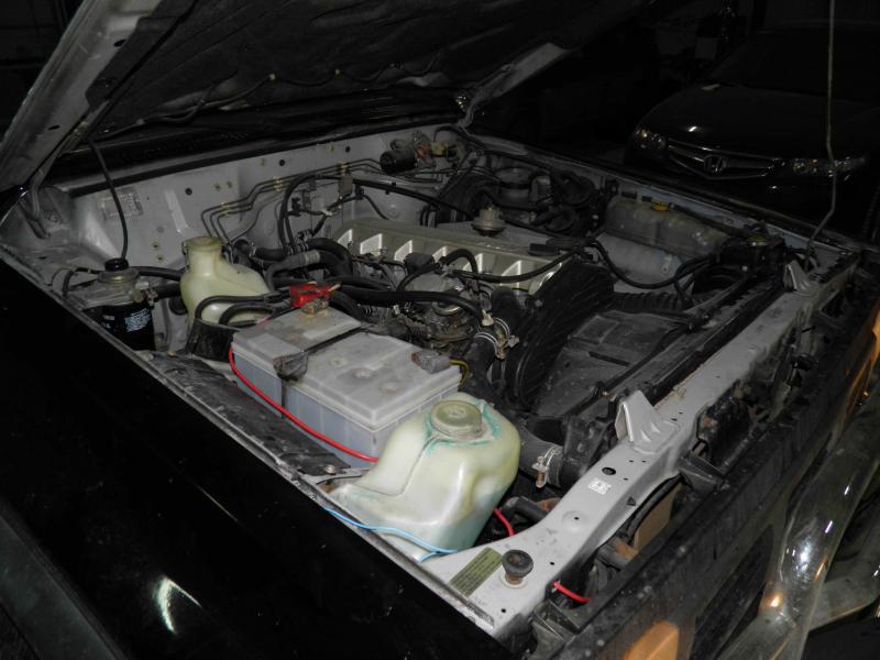

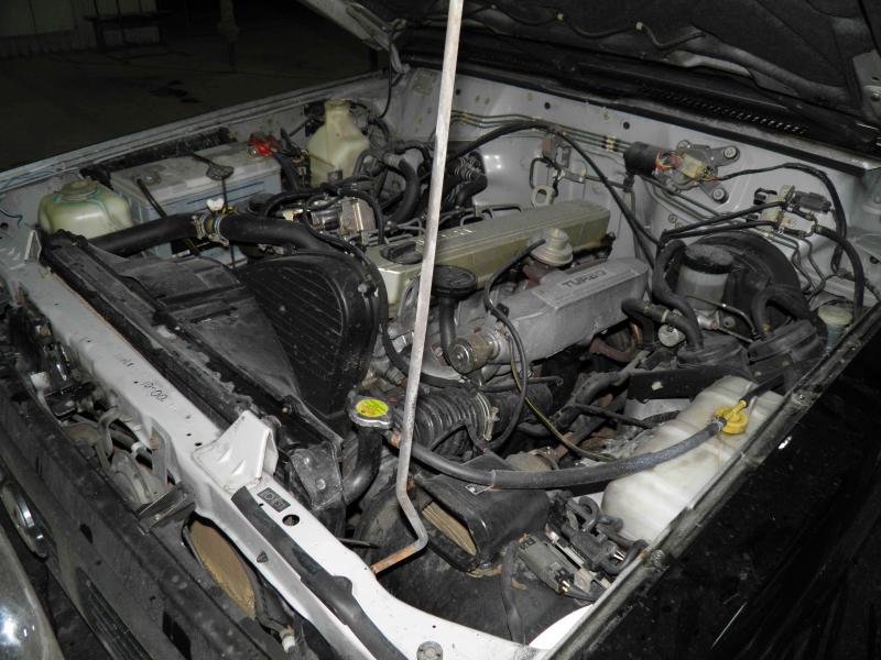

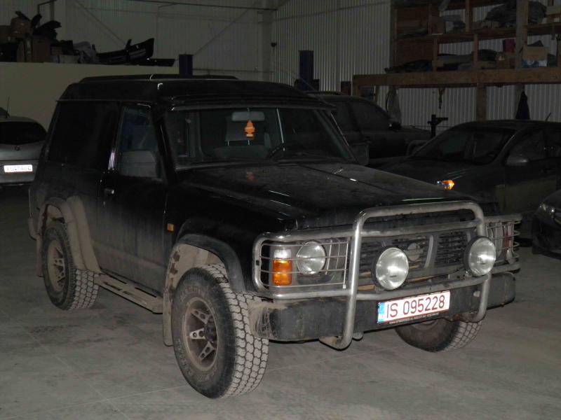

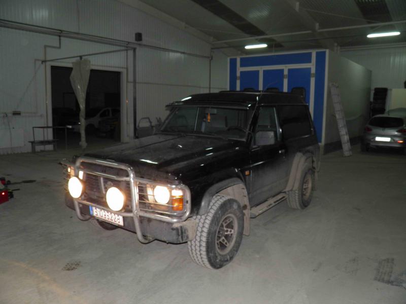

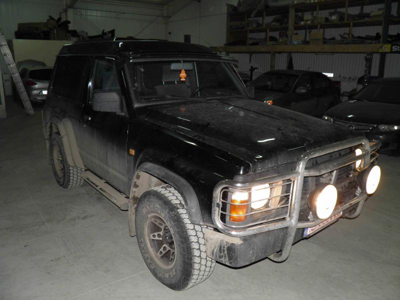

gtiservice Postat Decembrie 31, 2010 Autor Partajează Postat Decembrie 31, 2010 Re: Incepator, proaspat posesor de Y-60. Cateva intrebari pentru cei mai vechi decat mine. Am revenit si cu pozele (proaspete). Multumesc de sfaturi. O sa tin cont de ele (desi unele sunt cam rautacioase - n-am avut niciodata dacia). Discurile aveau suficienta grosime - pur si simplu masina a stat mai mult pana sa o cumpar eu si erau relativ ruginite - stratul luat de strungar a fost de cca 0,2 mm .... nu l-am subtiat prea tare. oricum e bine de stiut, insa decat sa iau un disc de 100 ron (care e cam la fel cu ala de la strung) mai bine caut unul original care are ce explica colegul mai sus (chestia cu revenirea placutelor), oricum ca solutie de moment, e cat de cat OK. Chiar vreau sa ma ocup de masina, insa sunt chestii pe care nu le stiu pentru ca pana acum am mers doar cu GTI si alte de astea. O sa incerc sa ma uit mai mult pe celelalte posturi (chiar am incercat cu uleiul de grup) insa nu strica orice parere mai avizata - eu fiind total pe langa subiect. La multi ani inca o data !!! Link spre comentariu Distribuie pe alte site-uri Alte opțiuni partajare...
cos Postat Decembrie 31, 2010 Partajează Postat Decembrie 31, 2010 Re: Incepator, proaspat posesor de Y-60. Cateva intrebari pentru cei mai vechi decat mine. Nimeni nu s-a nascut invatat . Insa asta nu e o scuza . Discurile foarte ruginite pe fete puteau fi decapate chimic sau si mai simplu luate la peria de sirma montata in flex . In cazul in care au ruginit cu placutele pe ele , si acele placute de frina nu mai sint de incredere , garnitura de frictiune fiind susceptibila la desprindere de pe placa suport , care a oxidat . Daca erau chiar foarte ruginite , asta e un motiv de gindire in plus . Sasiul e ruginit de asemenea ? Dar puntile ? Dar etrierii si portetrierii si conductele lor ( sint din otel si ruginesc )? Daca a stat atit de mult , sigur n-a fost conservata si vaselina din butuci e degradata , la fel si uleiurile din motor , cutie si servo , precum si lichidul de frina + ambreiaj ...si altele . Sa mai intreb pe care le-ai verificat macar ? Si daca erau foarte ruginite ( discurile ) , s-au subtiat si in canalele de ventilatie , asta ducind la dezechilibru si la micsorarea rezistentei mecanice . Peste toate astea , cel mai important : LA MULTI ANI ! ... sa fim corecti pana la capat ! Nu cere nimeni sa fii impecabil si un fel de varf de gama , doar corect e destul ! Link spre comentariu Distribuie pe alte site-uri Alte opțiuni partajare...
