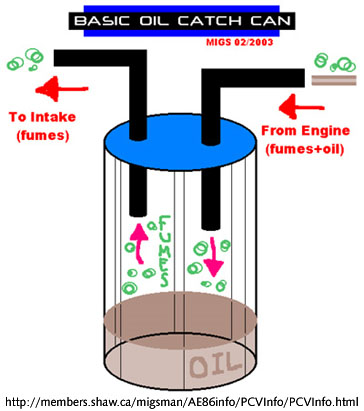

in timp ce umblam brambura pe alte forumuri..am gasit o "chestie" denumita "oil catch can" ce se pune pe traseul de recirculare. Cred ca poate ajuta in cazul in care masina este pe dunga.(daca nu sa nu ma impuscati...:op)

Da , separa gazele pina la un anumit procent , insa nu mai este eficient la rasturnare .Sau ca sa fie eficient trebuie sa fie de foarte mare volum .
De asemenea , un efect similar de intirziere sau reducere a functionarii 'pe ulei' mai are si intercoolerul , mai ales unul de mari dimensiuni , care intirzie circulatia uleiului pe admisie si in caz de rasturnare mai ai citeva secunde sa opresti motorul .
Re: Cum ajunge uleiul in admisie?
Eu sunt pentru oil catch can, gazele din carter nu se mai intorc in admisie ceea ce este benefic si numai in cazul rasturnarilor. Unul de volum mare ar fi si mai bun.
Intercooler-ul nu stiu daca ar ajuta in acest scop, pe principiul urmator ne gandim la masini cu destinatie offroad, se mai intampla sa se rastoarne (la mine deja a devenit regula:grin:), stiu ce inseamna sa scoti filtrul de aer sa-l cureti, apoi bujiile, aerisire cilindri... daca mai iei in calcul si curatarea intercoolerului...

Revin daca masina nu este echipata cu intercooler, parerea mea este ca nu are rost sa-l montezi doar pentru a proteja motorul in cazul in care masina se rastoarna.
Primul rationament ar fi cel descris in postul anterior(se curata greu dupa). Daca nu esti sigur ca este curatat intercoolerul corespunzator, exista riscul ca la repornire vaporii de ulei(ramasi in intercooler), sa cauzeze autoprinderea necontrolata odata ajunsi in cilindri pe post de aer proaspat:grin:...
Doi la mana, "unii spun ca" volumul interior al intercooler-ului cu cat este mai mare cu atat va cobori "viteza" gazelor in traseul de supraalimentare - lucru demn de luat in seama, o usoara "baie" de ulei oare ce efect va avea asupra eficacitatii lui?
Trei - as fi cel mai fericit daca as reusi sa instalez la masina mea (supraalimentata) un intercooler(motorul nu are in varianta stock), la intersectia cu un traseu de aer proapat/rece sa il raceasca corespunzator, sa nu fiu nevoit sa trag metri de teava sau coturi inutile, dimensionarea acestuia nu este tocmai floare la ureche:al
