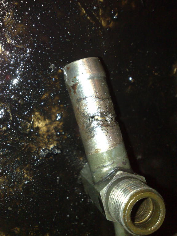

Feroza are cumva la motor conducte metalice sau din cauciuc prin care circula lichid de racire? Exceptie cele de la radiator si cele de la incalzirea habitaclului.
Eu am avut o problema asemanatoare acum 3 ani la un Mitsu diesel. Disparea apa numai la drum lung. Conductele care duceau lichid de racire la turbina si la soc erau corodate la coturi si nu picura apa constant.
Re: A disparut apa
Are asta.
http://i78.servimg.com/u/f78/16/18/93/81/p2147223.jpg
Poza nu e de la masina mea. E de la alt nefericit care a avut aceasi soarta.

Re: A disparut apa
Ce legatura are rugina cu fisura blocului? Din ce am citit pe net e din cauza vibratilor si la modelele mai noi au intarit zona respectiva.

Re: A disparut apa
Eu ti-am aratat ce am patit ca mai elimini din posibilitati. Pe pagina anterioara ai zis ca nu stii unde sau cat de mare e fisura/porul,m-am gandit ca nu e singura problema.
