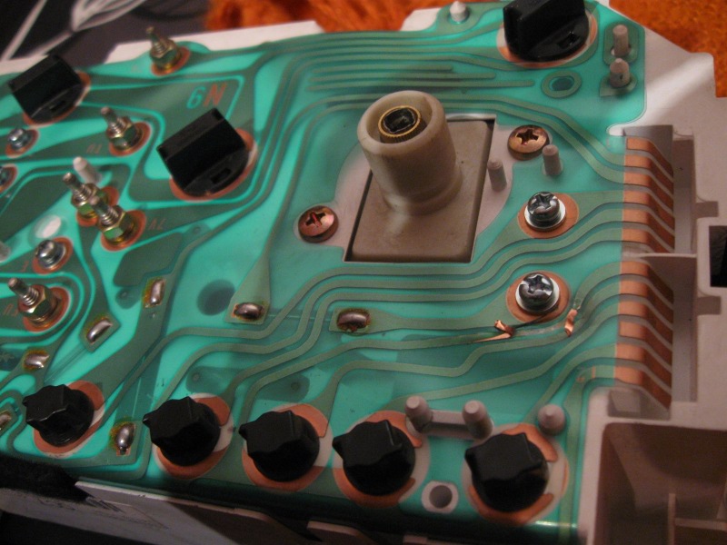

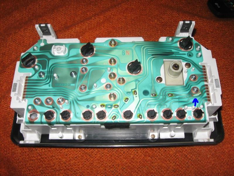

cipak Postat Decembrie 30, 2010 Partajează Postat Decembrie 30, 2010 Desi am cu totul alte prioritati in ceea ce-l priveste (cablu de vitezometru, rulmenti pt reductor, anvelope), Samuraiul meu s-a hotarit azi sa-mi faca o bucurie si sa nu-si mai aprinda lampile din bord cind pun contactul. Nici check engine, nici ulei, nici 4WD. Becul de baterie (alternator) se aprinde (si ramine aprins chiar si in mers, desi cam slab), desi tensiunea (cu motorul pornit) e undeva in jurul lui 14V (fara consumatori). De asemenea semnalizatoarele din bord merg si ele. In schimb nivelul de benzina, temperatura apei la motor si turometrul sunt complet moarte. ......... Tocmai m-am uitat mai atent la panoul cu ceasuri (l-am luat in casa) si am descoperit ce are:ha: O sa trimit totusi mesajul, cu o poza atasata, poate se mai intilnesc si altii cu problema asta. E unul din circuitele de pe spatele panoului care e ars. Cel mai probabil am facut un scurt circuit din greseala cind am desfacut bordul. Traseul cu pricina duce la mai multe becuri deci probabil e de masa. Becurile nu s-au ars (au cam 20-30 de ohmi fiecare). Oare cum sa-l repar? Cu pistolul de lipit mi-e sa nu topesc folia. Se pricepe cineva? Link spre comentariu Distribuie pe alte site-uri Alte opțiuni partajare...
bojan Postat Decembrie 31, 2010 Partajează Postat Decembrie 31, 2010 Re: nu se mai aprind martorii din bord (problema semirezolvata) :old corect cu pistolu de lipit bine incalzit si o lipitura rapida. Link spre comentariu Distribuie pe alte site-uri Alte opțiuni partajare...
minitehnicusro Postat Decembrie 31, 2010 Partajează Postat Decembrie 31, 2010 Re: nu se mai aprind martorii din bord (problema semirezolvata) iti trebuie un ciocan de lipit termostatat si fludor cu temperatura mica de topire. si ceva experienta. daca nu ai mai folosit niciodata asa ceva mergi la un service de televizoare, au ei toate sculele necesare. 3x Suzuki Jimny 1x Suzuki Samurai Dacia DoubleCab 4x4 Link spre comentariu Distribuie pe alte site-uri Alte opțiuni partajare...

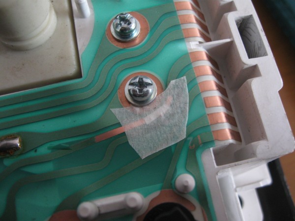

cipak Postat Decembrie 31, 2010 Autor Partajează Postat Decembrie 31, 2010 Re: nu se mai aprind martorii din bord (problema semirezolvata) Mi-a fost teama sa umblu cu pistolul de lipit asa ca am improvizat cu scotch de hirtie si o bucatica de folie de aluminiu, nu e o solutie permanenta, dar deocamdata functioneaza. Buna ideea cu atelierul de televizoare, sa vad unde gasesc unul, ca nu prea mai sunt. Link spre comentariu Distribuie pe alte site-uri Alte opțiuni partajare...
