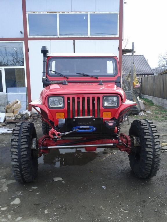

RED HO Postat Aprilie 5, 2012 Autor Partajează Postat Aprilie 5, 2012 Re: Jeep - Red Holocaust - Tribut Victimelor Comunismului. Pentru carcotasi...care zic ca masina noastra nu are suspensie. Avem....in masina. :bannana Red Holocaust. Link spre comentariu Distribuie pe alte site-uri Alte opțiuni partajare...
RED HO Postat Aprilie 13, 2012 Autor Partajează Postat Aprilie 13, 2012 Re: Jeep - Red Holocaust - Tribut Victimelor Comunismului. Am iesit din garaj. Urmeaza testele... Red Holocaust. Link spre comentariu Distribuie pe alte site-uri Alte opțiuni partajare...

pinti Postat Aprilie 14, 2012 Partajează Postat Aprilie 14, 2012 Re: Jeep - Red Holocaust - Tribut Victimelor Comunismului. Foarte interesanta masina si se vad lucruri facute profi.Am o intrebare ce rol au tevile care merg spre rotile din spate si sunt taiate drept,se continua cu ceva? ARO M461 din '65 Daca doi oameni iti zic ca esti beat este bine sa te duci sa te culci. Link spre comentariu Distribuie pe alte site-uri Alte opțiuni partajare...
RED HO Postat Aprilie 17, 2012 Autor Partajează Postat Aprilie 17, 2012 Re: Jeep - Red Holocaust - Tribut Victimelor Comunismului. Foarte interesanta masina si se vad lucruri facute profi.Am o intrebare ce rol au tevile care merg spre rotile din spate si sunt taiate drept,se continua cu ceva? Nu se continua cu nimic. Servesc drept scara si sunt acolo pentru ca la noi in zona copacii au obiceiul prost sa ne intre intre roata si caroserie...cum zice englezu` un fel de ''tree slider''... Maine sau poimaine vopsim ce a mai ramas de vopsit si sudam si niste capace la tevile in discutie. Red Holocaust. Link spre comentariu Distribuie pe alte site-uri Alte opțiuni partajare...
RED HO Postat Aprilie 17, 2012 Autor Partajează Postat Aprilie 17, 2012 (editat) Re: Jeep - Red Holocaust - Tribut Victimelor Comunismului. Am urmarit topicul de la început si cunosc si "personal" masina. [ATTACH=CONFIG]137078[/ATTACH] Se pare ca (a-ti) ati facut din k.K., bici. Super rezultat. Felicitari. :off Daca nu e "tabu" subiectul (mie probabil îmi scapa ceva)..., as fi curios sa aflu de unde numele, de fapt legatura între Jeep si victimele comunismului. Nu le-am avut niciodata pe astea cu politica. Nu are legatura cu politica...sau poate putin! Ideea cu Victimele Comunismului exista inainte sa gasim sasiul de Jeep...cealalta optiune era un Defender. A fost mai ieftin Jeepul... Unii au facut Memorialul Durerii la Sighet...altii la Aiud...si tot asa...am simtit ca trebuie sa facem si noi ceva in memoria victimelor care au suferit in inchisorile comuniste...ceva mic...si ne trebuia ceva (inafara de pasiunea pentru off road) care sa ne dea curaj sa trecem peste problemele pe care le asteptam...si a functionat...probleme am avut cat cuprinde. Si astfel a venit si numele...apoi am realizat ce haioasa-i prescurtarea Red Ho - (''Ho'' - slang pentru 'curva') .....Aaaa! Cat pe ce sa uit...avem si motor 4.0 H.O (High Output). P.S. Nu am abandonat ideea cu Defenderul .... dar avem o mare ispita sa incepem o tubulara cu motor mare si gume si mai mari. Editat Aprilie 17, 2012 de RED HO Red Holocaust. Link spre comentariu Distribuie pe alte site-uri Alte opțiuni partajare...
RED HO Postat Aprilie 17, 2012 Autor Partajează Postat Aprilie 17, 2012 Re: Jeep - Red Holocaust - Tribut Victimelor Comunismului. Pana cand reusim sa organizam cateva poze sa va spunem cate ceva despre teste...si sa cerem ceva sfaturi daca va duce capu...ca pe noi nu prea nu duce... Masina a mers bine pe strada...trage putin stanga. Reglam. Urcari...foarte bine. Trage. Drum forestier si aratura...nu prea. La viteze mici si mari 80 - 90 face urat rau de tot. Zgaltaie, arunca, danseaza si musca ca o soacra rea. O sa mai reglam suspensia si adaugam si un amortizor de directie dar ma gandesc ca poate am gresit alegerea arcurilor: Fata: main: 12 - 350, tender 12 - 250 Spate: main: 14 - 300, tender 12 - 200 Cum vi se par? Am vazut si masini asemanatoare cu 200 si 180 pe spate...si 300 si 200 pe fata. Am ales asa pentru ca e o masina destul de grea plus ca avem acele de Unimog foarte grele... 1 Red Holocaust. Link spre comentariu Distribuie pe alte site-uri Alte opțiuni partajare...
