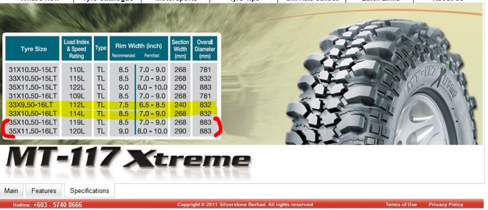

Astral Postat Ianuarie 7, 2011 Partajează Postat Ianuarie 7, 2011 Re: Ce modificari trebuie aduse in afara de inaltare pt gume 35" la Mitsu 3000 V6 ? Salutare! Daca treci la Silverstone Extreme de 35", atunci problema e mai simpla. Deoarece dimensiunea reala este cam de 33". Un bodylift sau o "asezonare" cu flexul a aripilor ar trebui sa rezolve problema. De asemenea, ai mai putea recurge la inaltarea suspensiei, ori cu un kit profi ori in mod artizanal. In orice caz, pentru a mai castiga un pic de cursa la suspensia fata, ar fi indicat sa faci un balljoit flip. Spor la treaba! Motorul sunt sigur ca duce foarte bine 35-urile de la Silverstone. M-ai pierdut......:ha: Pit Ciprian zice ca acuma are pe masina Silverstone Extreme 33", iar din ce spui tu 35"-urile au aceeasi dimensiune cu 33"-urile ??? Din tabelul de pe site-ul Silverstone rezulta o diferenta cam de 5 cm.... REGULAMENT FORUM CLUB 4X4 Rescue 4x4 & MyTrip Link spre comentariu Distribuie pe alte site-uri Alte opțiuni partajare...
Flow Postat Ianuarie 7, 2011 Partajează Postat Ianuarie 7, 2011 (editat) Re: Ce modificari trebuie aduse in afara de inaltare pt gume 35" la Mitsu 3000 V6 ? Colegul spunea asa: Silverstone Extreme de 35 au aceiasi dimensiune (sau foarte apropiata) cu 33 resapate sau 33 de la alti producatori. Editat Ianuarie 7, 2011 de Flow Prea mult timp liber dauneaza mintii si asa odihnite. Link spre comentariu Distribuie pe alte site-uri Alte opțiuni partajare...
