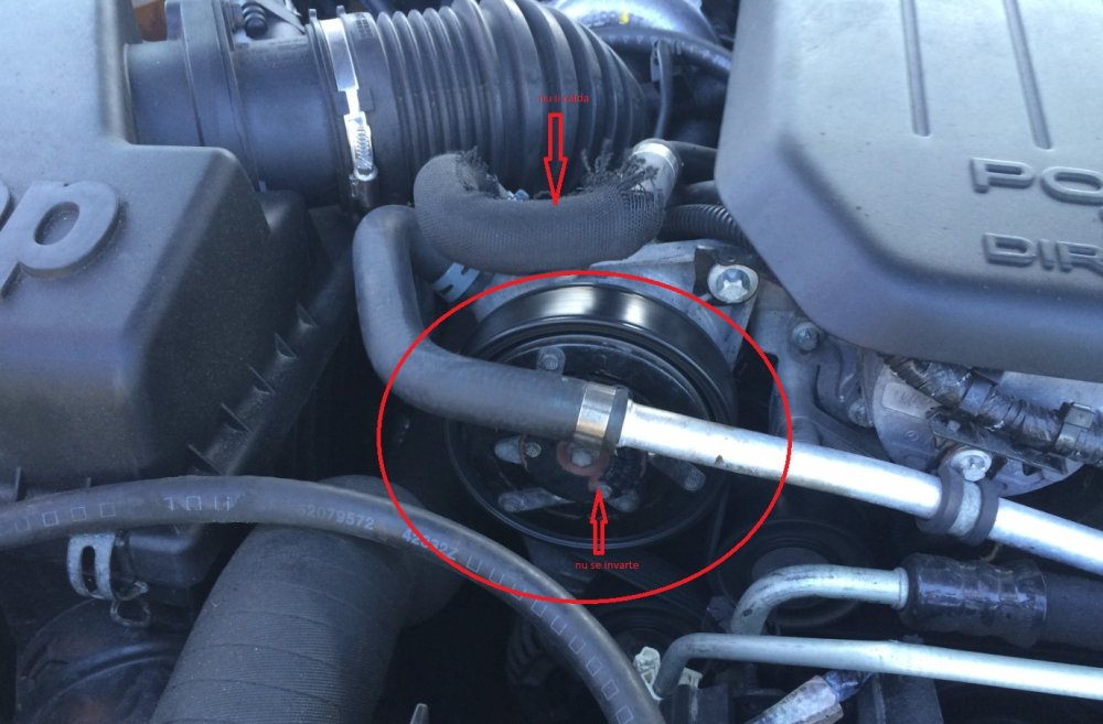

Shalau07 Postat Octombrie 11, 2014 Partajează Postat Octombrie 11, 2014 Re: Probleme caldura Grand Cherokee 2.7 CRD salutare. @danciucu: am facut cum ai spus si mi-au aparut codurile 15 si 52. ieri am fost la un prieten la service, si ne-am uitat la una alta si am descoperit urmatoarele,probabile cauze la problema: nu am freon in instalatie deloc si compresorul nu porneste. atasez si o poza. merci mult de ajutor. o zi buna, radu Link spre comentariu Distribuie pe alte site-uri Alte opțiuni partajare...
danciucu Postat Octombrie 14, 2014 Partajează Postat Octombrie 14, 2014 Re: Probleme caldura Grand Cherokee 2.7 CRD Uite aici codurile de eroare Cu recircularea cred ca se poate trai si fara , insa nu stiu cu eroarea 12 .. mai trebuie gugalit daca nu stie cineva . Daca nu ai freon vezi cand pui sa iti puna si substanta de contrast si apoi e posibil sa vezi pe unde pierde. XJ '96 2.5i, WJ '00 4.7 Link spre comentariu Distribuie pe alte site-uri Alte opțiuni partajare...
SorinD Postat Octombrie 15, 2014 Partajează Postat Octombrie 15, 2014 Re: Probleme caldura Grand Cherokee 2.7 CRD salutare. @danciucu: am facut cum ai spus si mi-au aparut codurile 15 si 52. ieri am fost la un prieten la service, si ne-am uitat la una alta si am descoperit urmatoarele,probabile cauze la problema: nu am freon in instalatie deloc si compresorul nu porneste. atasez si o poza.[ATTACH=CONFIG]226550[/ATTACH] merci mult de ajutor. o zi buna, radu vezi ca ce ai incercuit in poza nu-i compresorul de clima, acela-i in partea dreapta jos, cum te uiti din fatza catre motor... __________________________________ JEEP GRAND CHEROKEE 2,7 TD '03 Link spre comentariu Distribuie pe alte site-uri Alte opțiuni partajare...
