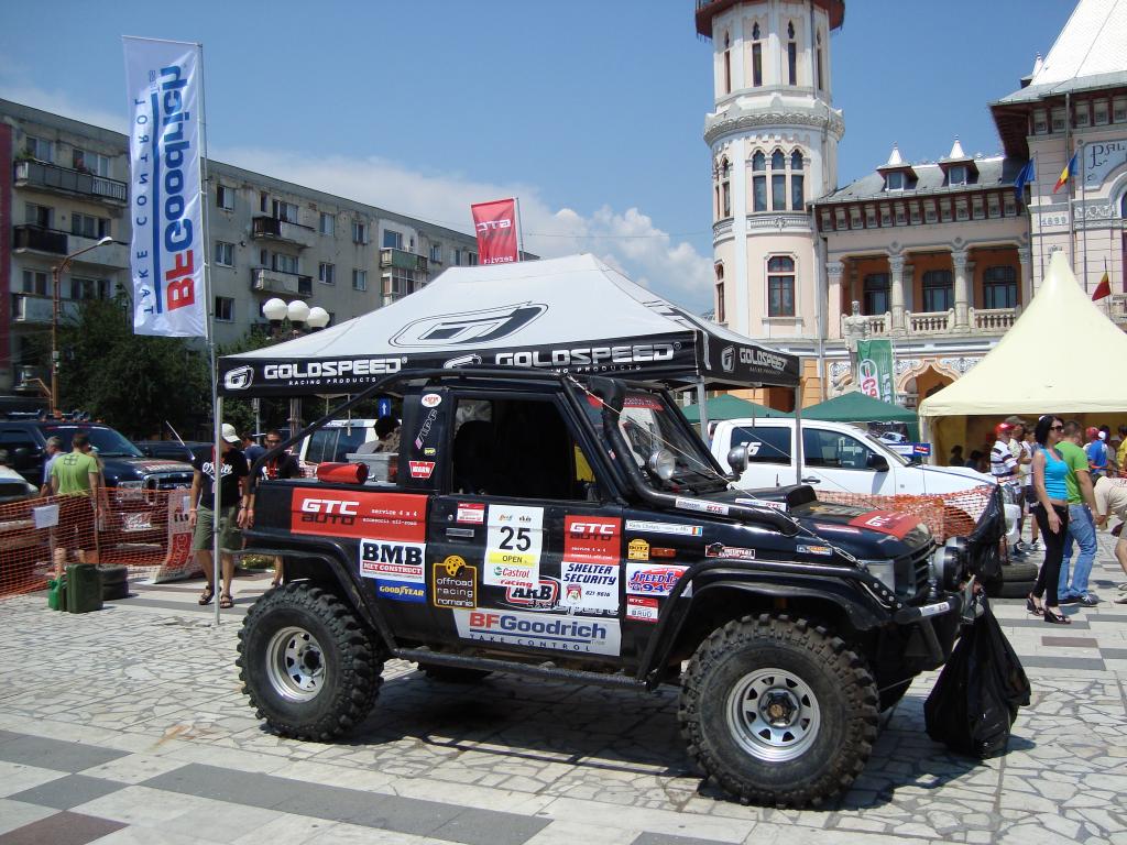

RazvanGTC Postat Ianuarie 11, 2011 Partajează Postat Ianuarie 11, 2011 Re: Snorkel LJ70 - DIY Eu sunt incantat de snorkelul facut de noi la GTC; este din teava ( subtire in carne) din inox de 76 mm, cu cot din inox si este montata in asa fel incat sa nu iasa din gabaritul masinii si sa nu deranjeze rollcage-ul exterior. Am folosit un cap original de Safari Snorkel pentru o imagine frumoasa si l-am vopsit in negru; este foarte rezistent si usor. GTC Auto: service 4x4 / accesorii off-road GTC auto SHOP: magazin online de accesorii 4x4 www.gtcauto.ro / www.shop.gtcauto.ro / www.gtcmotorsport.ro razvancirap@gtcauto.ro / 0723.541.851 Link spre comentariu Distribuie pe alte site-uri Alte opțiuni partajare...

didone Postat Ianuarie 11, 2011 Partajează Postat Ianuarie 11, 2011 Re: Snorkel LJ70 - DIY off topic : de la undele seismice:ha: on topic : ambele variante sunt ok ,parerea mea,ca frumusete exterior inox sau plastic,ca utilitate varianta interior, este protejat de diverse daune,masina de concurs a lui Razvan e poza cea mai elocventa Nissan Patrol Rally-raid, 4.2, benzina Nissan Patrol Pick-up Link spre comentariu Distribuie pe alte site-uri Alte opțiuni partajare...
