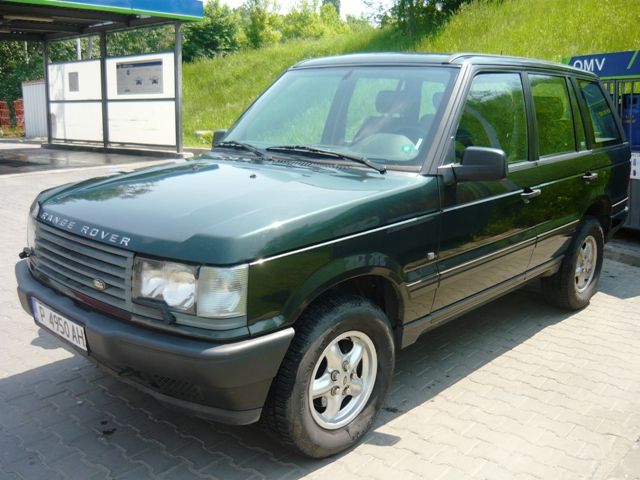

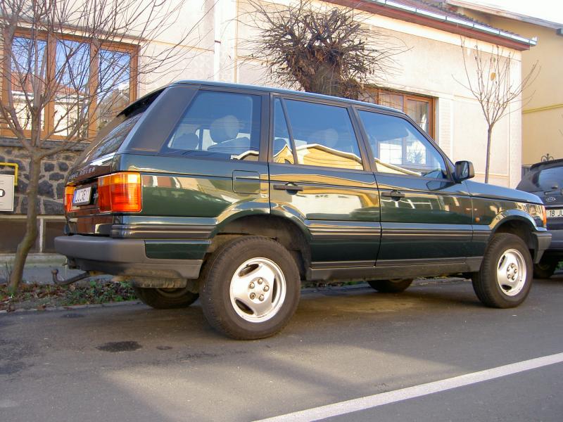

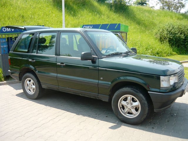

gabrieldima Postat Ianuarie 23, 2011 Autor Partajează Postat Ianuarie 23, 2011 Re: Prezentare Range Rover P38 2.5 dse ceva foto cum am promis for all the cars i loved before ... Link spre comentariu Distribuie pe alte site-uri Alte opțiuni partajare...

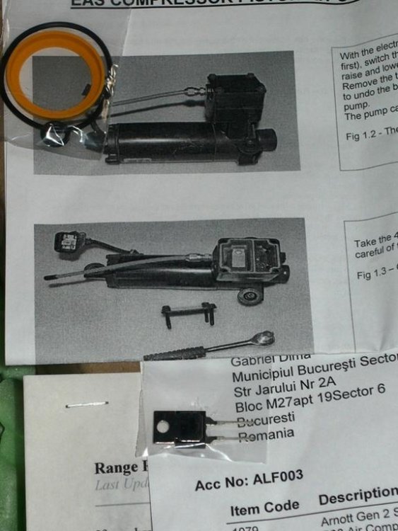

gabrieldima Postat Aprilie 12, 2011 Autor Partajează Postat Aprilie 12, 2011 Re: Prezentare Range Rover P38 2.5 dse Mi-au venit jucariile :h5 for all the cars i loved before ... Link spre comentariu Distribuie pe alte site-uri Alte opțiuni partajare...
buggymaker Postat Aprilie 15, 2011 Partajează Postat Aprilie 15, 2011 Re: Prezentare Range Rover P38 2.5 dse Intre timp si eu am descoperit, umblind pe ploaie zilele astea , ca ies bule din perna din spate stanga, deci intrebarea e cat costa un set complet de perne! Astea din poze de ex? "Faca-se voia ta si sa vina imparatia mea" Link spre comentariu Distribuie pe alte site-uri Alte opțiuni partajare...
gabrieldima Postat Aprilie 15, 2011 Autor Partajează Postat Aprilie 15, 2011 Re: Prezentare Range Rover P38 2.5 dse Intre timp si eu am descoperit, umblind pe ploaie zilele astea , ca ies bule din perna din spate stanga, deci intrebarea e cat costa un set complet de perne! Astea din poze de ex? Eu am ales varianta de la Arnott care sunt putin mai scumpe si am luat oricum si alte chestii pe langa ele deci e mai greu sa calculez transportul separat , una peste alta cam 1800 lei vin toate pernele cu transport inclus. daca arde tare la tine iti pot da o perna uzata de la mine , eu aveam una pe spate care era fisurata. Iti recomand sa iti cumperi de asemenea si toate clipsurile de la perne , vei descoperi ca cele de pe masina sunt ruginite si posibil sa se rupa la schimbare. daca vrei mai multe detalii ma poti suna 0731508518 , 0751314197 for all the cars i loved before ... Link spre comentariu Distribuie pe alte site-uri Alte opțiuni partajare...
