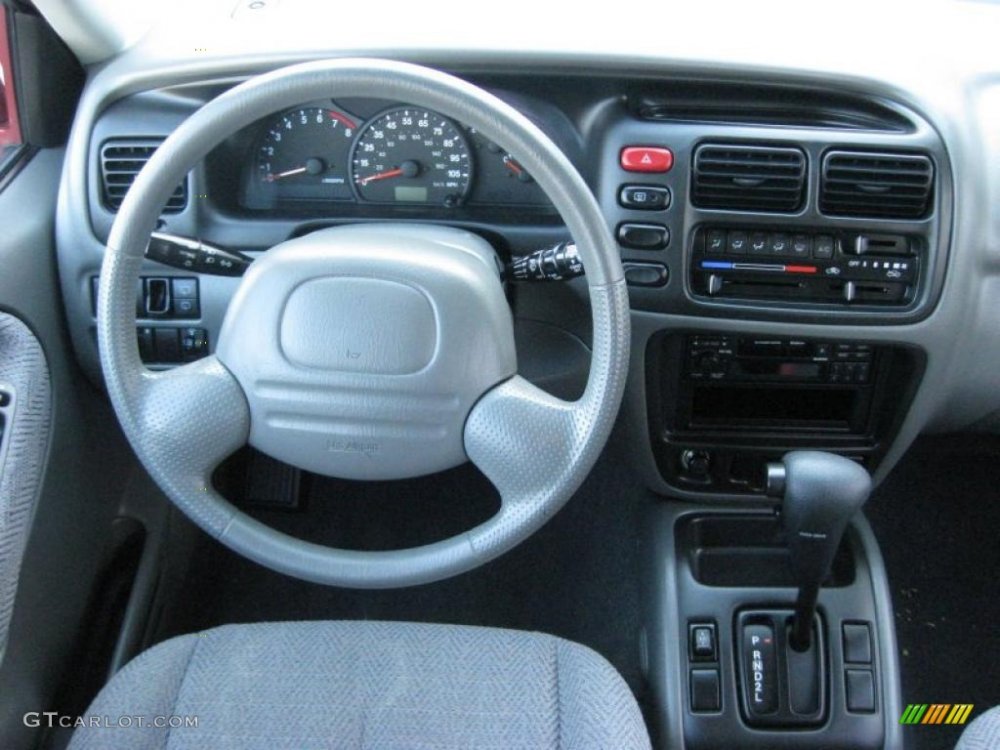

eleet Postat Mai 17, 2018 Partajează Postat Mai 17, 2018 Re: Sfat inlocuire cd player Grand Vitara 2004 Salutare tuturor. La un GV 2003, model bord vechi stie cineva daca se poate monta un Cd Player de la un GV cu bord nou. Intreb acest lucru, deoarece nu gasesc la noi urmatorul model de Cd player care a fost montat pe variantele de GV si XL in state. Au fost montate doua variante, cu si fara caseta. Am gasit in State la un magazin, dar tipul de acolo mi-a zis ca e posibil sa nu mearga din cauza conexiunii CAN. Multumesc Link spre comentariu Distribuie pe alte site-uri Alte opțiuni partajare...
cmarin Postat Mai 17, 2018 Partajează Postat Mai 17, 2018 (editat) Re: Sfat inlocuire cd player Grand Vitara 2004 Salut. Poti opta pentru versiunea originala de sistem audio. Cel ce il ai nu e varianta originala. Despre compatibilitate cu bordul nou nu stiu ce sa iti raspund. Editat Mai 17, 2018 de cmarin Link spre comentariu Distribuie pe alte site-uri Alte opțiuni partajare...
eleet Postat Mai 18, 2018 Partajează Postat Mai 18, 2018 Re: Sfat inlocuire cd player Grand Vitara 2004 Daca nu ma inseala vederea, in poza atasata de tine, este casetofon nu cd player. Cd playerele la care am facut referire au fost montate pe GV XL. Acum studiez daca modelul de la GV cu bord tip nou (2004-2005) se potriveste cd playerul. Nu aincercat nimeni sa faca "transplantul" :)? Link spre comentariu Distribuie pe alte site-uri Alte opțiuni partajare...
cmarin Postat Mai 18, 2018 Partajează Postat Mai 18, 2018 (editat) Re: Sfat inlocuire cd player Grand Vitara 2004 Daca nu ma inseala vederea, in poza atasata de tine, este casetofon nu cd player. Cd playerele la care am facut referire au fost montate pe GV XL. Acum studiez daca modelul de la GV cu bord tip nou (2004-2005) se potriveste cd playerul. Nu aincercat nimeni sa faca "transplantul" :)? Era ca model pentru marime, caci un sistem cu cd e la aceleasi dimensiuni. Exista si un suport( sau cum s-o numi) care are sus fagas pentru sistem audio si jos ceas si un spatiu de depozitare mic. Eu stiu ca asa ar veni din fabrica. Daca se scoate acel suport poate pune sistem audio de dimensiunea ce ai afisat-o. Nu ai specificat daca vrei exclusiv sistem audio de acea marime pe care ai etalat-o. Am vrut doar sa ajut cu o sugestie. Editat Mai 18, 2018 de cmarin Link spre comentariu Distribuie pe alte site-uri Alte opțiuni partajare...
eleet Postat Mai 18, 2018 Partajează Postat Mai 18, 2018 Re: Sfat inlocuire cd player Grand Vitara 2004 Ai dreptate colegul, in momentul de fata este montat un mp3, exact cu spui jos este un sertar + acel ceas, care ma scoate din minti ca nu pot sa l setez in format 24H, mi s-a pus pata pe el sa l anulez :))), plus ca imi place acel 2din care s-a montat pe modelul american. Ce parere aveti, e scump la 80 Usd, merita doar pt impactul vizual :D si avantajul ca este original ? Link spre comentariu Distribuie pe alte site-uri Alte opțiuni partajare...
