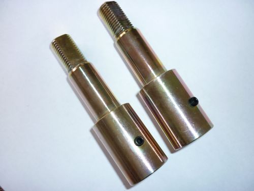

overmax Postat Ianuarie 29, 2011 Autor Partajează Postat Ianuarie 29, 2011 Re: Vitara from top to bottom Salutare, Azi am avut o experienta neplacuta.La vreo 40 km/h pe un drum forestier intr-o fractiune de secunda m-am trezit in sant.Noroc ca nu era adinc si am redresat masina.Cind arunc o privire jos SURPRISE! prelungitorul de la telescopul dr fata desfacut de pe axul telescopului, desi la montaj am folosit lock iar utilizarea masinii de la montarea kitului pina acum soft. Acum ma gindesc la doua variante - ori dau doua puncte de sudura argon fixind distantierul pe ax, ori o gaura de 3 + splint in distantier respectiv ax. Care e opinia voastra ?Pe ce varianta sa merg ? R Link spre comentariu Distribuie pe alte site-uri Alte opțiuni partajare...
roly Postat Ianuarie 29, 2011 Partajează Postat Ianuarie 29, 2011 Re: Vitara from top to bottom foarte neplacut si periculos. Vezi totusi din ce cauza s a desfacut prelungitorul! Daca a cedat filetul prelungitorului este primul defect de fabricatie pe care l am avut pana acum si bineinteles ni l asumam, desi este foarte putin probabil dat fiind materialul din care este manufacturat. daca doar s a desfiletat, atunci este mai mult ca sigur un defect de montaj, dat fiind faptul ca toate sunt facute la fel. Orice ar fi, prelungitorul ala de amortizor poti sa il arunci nu cred ca mai poate garanta siguranta. Iti trimit unul nou luni, free of charge. Nu cred ca este cazul sa modifici nimic la prelungitor, mai ales ca din cateva sute de kituri de suspensie de Vitara, acesta este primul incident neplacut. 0763651150 / suzukivitararo@yahoo.com http://www.suzuki-vitara.ro / http://www.market4x4.ro Kituri Suspensie Si BodyLift Suzuki Vitara, Jimny, Daihatsu Feroza, Mitsubishi Pajero, L200, Opel Frontera Scuturi Protectie Link spre comentariu Distribuie pe alte site-uri Alte opțiuni partajare...
overmax Postat Ianuarie 29, 2011 Autor Partajează Postat Ianuarie 29, 2011 Re: Vitara from top to bottom Multam Roly.Raspuns promt.Nu-mi dau seama inca de cauza, doar luni voi da jos telescopul.Atunci voi vedea exact.Din cit am putut observa la o prima vedere (-16 grade zapada 30cm) prelungitorul era desfacut.Nu am vazut urme de metal (filet smuls ) sau vreo defectiune pe tija/filetul amortizorului.Totusi nu cred ca strica un element de siguranta cel putin pentru amortizoarele fata.Propunerea ta legata de schimbarea prelungitorului e bine venita.Merci.O sa te contacteze un coleg din SB care vine luni pina la mine.Vorbim. R Link spre comentariu Distribuie pe alte site-uri Alte opțiuni partajare...

roly Postat Ianuarie 30, 2011 Partajează Postat Ianuarie 30, 2011 Re: Vitara from top to bottom In urma unei discutii extrem de serioase avute in aceasta seara atat cu furnizorul de oteluri cat si cu meseriasii, am ajuns la concluzia ca este aproape imposibil sa fie un defect de material sau prelucrare, ele fiind procesate automat de un CNC machine. Fiecare lot de piese fiind verificate ulterior si optic. Cel care ti a montat prelungitorul mai mult ca sigur nu l a strans cum trebuie. Maine iti trimit prelungitorul cel nou. Te rog pe PM sa mi mai dai inca odata adresa. Te salut 0763651150 / suzukivitararo@yahoo.com http://www.suzuki-vitara.ro / http://www.market4x4.ro Kituri Suspensie Si BodyLift Suzuki Vitara, Jimny, Daihatsu Feroza, Mitsubishi Pajero, L200, Opel Frontera Scuturi Protectie Link spre comentariu Distribuie pe alte site-uri Alte opțiuni partajare...
e_mishu Postat Ianuarie 30, 2011 Partajează Postat Ianuarie 30, 2011 Re: Vitara from top to bottom eu personal am acelasi kit de suspensie de aproximativ 20.000 km combinat off cu on si nu am avut probleme de genul.personal am mai montat de la roly in jur de 30 de kituri de genul .foarte bine realizate si nici o problema pana acum.deci tind sa cred ca este greseala de montaj sau calitatea solutiei blocatoare de filete folosita. 2slow and 2 furious Link spre comentariu Distribuie pe alte site-uri Alte opțiuni partajare...
overmax Postat Februarie 1, 2011 Autor Partajează Postat Februarie 1, 2011 (editat) Re: Vitara from top to bottom Salutare, Azi am rezolvat problema aparuta la suspensia dreapta fata. Concluzii -Distantierul nu prezenta urme de deteriorare deci nu avea probleme tehnice.A fost montat acelasi distantier. - Montajul a fost facut corect respectindu se toate recomandarile - Pur si simplu distantierul s a desurubat in timp (o saptamina) iar la o solicitare medie a iesit afara. - Pentru a ma simti safe de acum inainte au fost aplicate doua puncte de sudura intre distantier si tija telescop.(vezi poza). Inteleg ca in majoritatea cazurilor nu s-au petrecut astfel de incidente insa acum, sunt de parere ca o masura de siguranta in plus nu strica. R Editat Februarie 13, 2011 de overmax Link spre comentariu Distribuie pe alte site-uri Alte opțiuni partajare...
crt82sil Postat Februarie 2, 2011 Partajează Postat Februarie 2, 2011 Re: Vitara from top to bottom buna treaba cu punctele alea de sudura...si eu ma gandeam An investment in knowledge always pays the best interest. Dacă crezi că educaţia este scumpă, să vezi ignoranţa cât te va costa. Link spre comentariu Distribuie pe alte site-uri Alte opțiuni partajare...
overmax Postat Februarie 2, 2011 Autor Partajează Postat Februarie 2, 2011 (editat) Re: Vitara from top to bottom Am mai cautat pe net si am mai gasit o solutie cu un look mai ca lumea decit cea aleasa de mine, insa cred eu nu asa trainica si mai costisitoare.Ca idee anexez si o poza de pe site-ul englezesc unde am gasit-o. R Editat Februarie 13, 2011 de overmax Link spre comentariu Distribuie pe alte site-uri Alte opțiuni partajare...
roly Postat Februarie 2, 2011 Partajează Postat Februarie 2, 2011 Re: Vitara from top to bottom overmax ideea este veche. Am folosit inainte inbusul mic pentru inaltatoarele fata, rezultatele fiind exact aceleasi cu folosirea locktight-lui. Eu sar cu vitara mea de o ia dracu si o utilizez intens si niciodata n am avut probleme. Raman la parerea mea ca trebuie stranse cum trebuie + locktight si gata, acum ideea cu punctul de sudura nu este rea, mai ales cand foloseste la confortul psihic. In fine, bine ca ai rezolvat. 0763651150 / suzukivitararo@yahoo.com http://www.suzuki-vitara.ro / http://www.market4x4.ro Kituri Suspensie Si BodyLift Suzuki Vitara, Jimny, Daihatsu Feroza, Mitsubishi Pajero, L200, Opel Frontera Scuturi Protectie Link spre comentariu Distribuie pe alte site-uri Alte opțiuni partajare...
