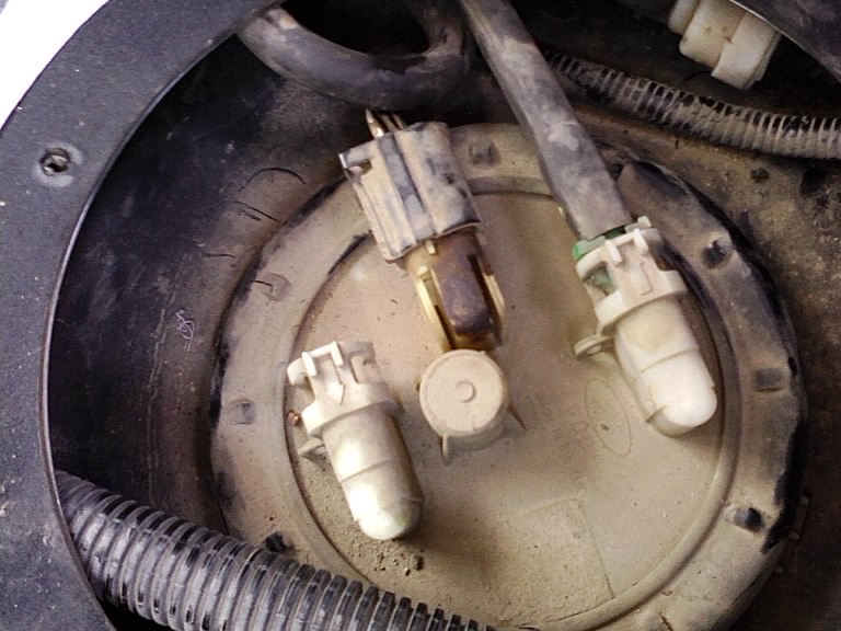

vaska Postat Ianuarie 23, 2011 Autor Partajează Postat Ianuarie 23, 2011 Re: nu mai vrea sa porneasca multumesc de promptitudine. am verificat, si se aude, face presiune, si se opreste. cum verific daca ajunge la rampa cu injectoare, sau unde trebuie sa ajunga? cum scot furtunul care intra sub clapeta de acceleratie? sa vad daca ajunge benzina acolo. ce trebuie sa mai verific? cand vad atata zapada, si masina sta in fata blocului....................... intelegeti? Link spre comentariu Distribuie pe alte site-uri Alte opțiuni partajare...

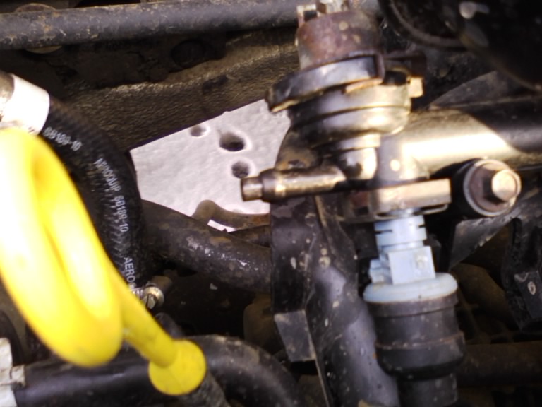

wolfman Postat Ianuarie 23, 2011 Partajează Postat Ianuarie 23, 2011 Re: nu mai vrea sa porneasca Are un asemenea capac prins pe chiulasa si e prins in doua suruburi. Distribuitorul e pe una din axele cu came. Daca da scanteie la bujie, vezi ca pe rampa de injectie e posibil sa aiba un capacel (exact ca ala de la roata) si daca il dai jos o sa vezi un ventil. Daca-l gasesti incearca sa apesi putin pe el si ar trebui sa dea cu benzina pe acolo. Daca scoti o bujie verifica daca e uscata. In felul asta macar te asiguri daca e problema de alimentare. "Majoritatea oamenilor se tem atat de mult sa piarda ceva incat toata viata au grija sa nu aiba ce sa piarda." Link spre comentariu Distribuie pe alte site-uri Alte opțiuni partajare...

vaska Postat Ianuarie 24, 2011 Autor Partajează Postat Ianuarie 24, 2011 Re: nu mai vrea sa porneasca multumesc pentru intelegere. dar sa revin .in continuare nu porneste. am verificat din nou pompa, care baga benzina, capacul de la delcou este uscat, nu prezinta urme de frecare, crapaturi, fisuri. am o intrebare, ce este acest buton ? la ce serveste? unde trebuie sa-i dau cu spray sa vad daca porneste? nu poate fi ceva din calculator? a mai patit cineva asa ceva? stiti vre-un service in galati care poate face o diagnoza concludenta?ELM 327 citeste tot? adica daca ar fi problema de calculator, poate fi depistata cu ELM 327? Link spre comentariu Distribuie pe alte site-uri Alte opțiuni partajare...
Alin Postat Ianuarie 24, 2011 Partajează Postat Ianuarie 24, 2011 Re: nu mai vrea sa porneasca Unele masini au un intrerupator care seamana cu acel "buton" si care in caz de accident taie alimentarea cu carburant.Acel intrerupator mai intrerupe si de la o groapa mai serioasa.Incearca sa apesi pe el si apoi vezi daca porneste . Link spre comentariu Distribuie pe alte site-uri Alte opțiuni partajare...
sierrafery Postat Ianuarie 24, 2011 Partajează Postat Ianuarie 24, 2011 Re: nu mai vrea sa porneasca Butonul ala se numeste "fuel cut-off inertia switch"...taie alimentarea in caz de socuri sau rasturnare, etc. .... apasa-l linistit si mai incearca sa pornesti dupa aia NU RASPUND USERILOR CU PROFIL INCOMPLET LA MASINA(model, an, motor, transmisie), NU RASPUND PE PM LA PROBLEME TEHNICE SAU DE INTERES GENERAL Discovery Td5 ES , "00. manual, ECU tunat, intercooler marit...merge de rupe Link spre comentariu Distribuie pe alte site-uri Alte opțiuni partajare...

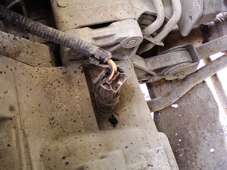

Soare Ionut Postat Ianuarie 25, 2011 Partajează Postat Ianuarie 25, 2011 Re: nu mai vrea sa porneasca incearca sa verifici si senzorul de pozitie al arborelui cotit... posibil sa nu faca contact bine si sa nu citeasca k arborele cotit se invarte... deci nu da comanda sa injecteze combustibil in camera de ardere... deci nici cu slujbe nu porneste ___________________________________________ Land Rover Freelander 2003 1.8 Opel corsa B 1999 1.0 Link spre comentariu Distribuie pe alte site-uri Alte opțiuni partajare...

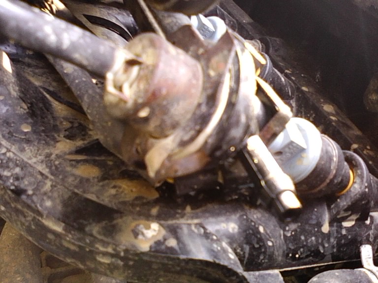

vaska Postat Ianuarie 25, 2011 Autor Partajează Postat Ianuarie 25, 2011 (editat) Re: nu mai vrea sa porneasca ptr. wolfman; am pus cateva poze, si este si acel capacel de care spui, dar nu are nici un ventil in interior, sau nu este acela. poate este altul. ma uit astazi. ptr.soare ionut; acesta este senzorul de turatie? atasez o poza cu el.astazi poate reusesc sa fac ceva. multumesc tuturor Editat Ianuarie 25, 2011 de vaska Link spre comentariu Distribuie pe alte site-uri Alte opțiuni partajare...
Soare Ionut Postat Ianuarie 25, 2011 Partajează Postat Ianuarie 25, 2011 Re: nu mai vrea sa porneasca nu imi dau seama din poza daca este acela sau nu.... mai bine uita-te aici si il poti localiza usor [/url]http://img844.imageshack.us/img844/1563/newpicturev.th.jpg ___________________________________________ Land Rover Freelander 2003 1.8 Opel corsa B 1999 1.0 Link spre comentariu Distribuie pe alte site-uri Alte opțiuni partajare...
