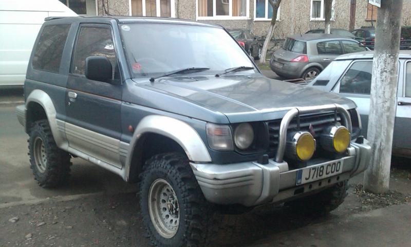

septi Postat Ianuarie 23, 2011 Partajează Postat Ianuarie 23, 2011 (editat) Salutari tuturor celor din :cl De vreo doua saptamani am intrat in posesia unui Pajero scurt 2.5l, CV automata, inaltat si incaltat cu simex-uri, blocant pe spate, clima etc. Duminica trecuta am reusit si sa-i testez capacitatile. E super masina doar ca am dibuit si cateva probleme : -In primul rand scoate un fum NEGRU ca nu prea mai vezi mare lucru in spatele ei, chiar si la relanti, iar cand am luat capacul de pe motor pe unde se baga ulei au iesit cam multe gaze -In al doilea rand are un joc la coloana de directie (sau cum se numeste bara de care este prins volanul) Referitor la cutie nu stiu cum ar trebui sa schimbe ca nu am mai condus asa ceva pana acum. Poate imi dati cateva sfaturi, ce ar trebui sa verific sau sa repar in legatura cu fumul si directia:tk Iata si cateva poze, poate unii o recunosc [ATTACH=CONFIG]97654[/ATTACH][ATTACH=CONFIG]97655[/ATTACH] Editat Ianuarie 23, 2011 de Astral VITARA V6 IN ASTEPTAREA UNUI PAJERO :old A AJUNS :tr Si a plecat:cr:cr Link spre comentariu Distribuie pe alte site-uri Alte opțiuni partajare...
