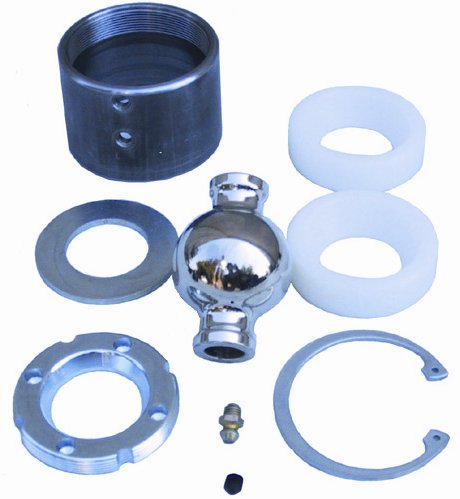

Cat despre bucsi, eu am poliuretan la stabi fata, si bucsile originale din 1989 la arcurile spate foi. Bratele fata nu mai au clasicele bucsi, ci uni-ball-uri cu semi-sfere din teflon, gresabile si reglabile, de la Rubicon Express. Gasesti si la Currie Entreprises.
Ca sa-ti faci o idee ce inseamna uni-ball, asa arata:

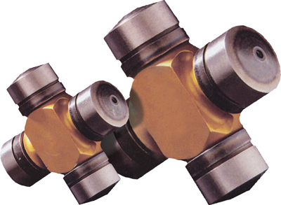

Daca e vorba de cruci, Yukon Axle & Gear sunt mai sus decat CTM, dar va fi pacat de planetare...
[ATTACH=CONFIG]97787[/ATTACH]
Cu alte cuvinte, daca tot te hotarasti sa umbli acolo, incepi cu planetare Chromoly cu mai multe splines si bagi crucile de mai sus. Dar punctul slab va fi corpul puntii insasi, pana la urma...
