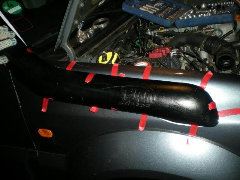

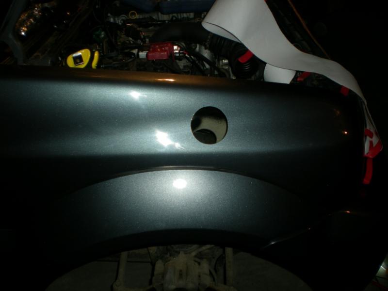

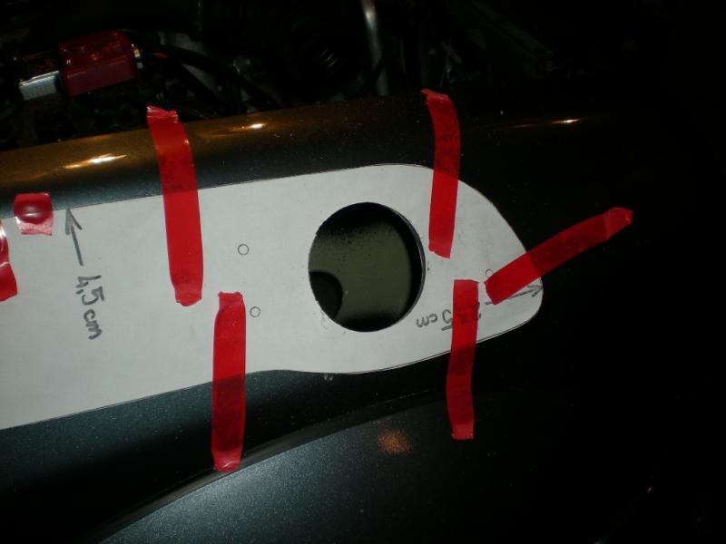

Am reusit sa montez si eu jucaria. S-a potrivit perfect. Montajul a durat aproximativ trei ore, si a fost realizat de mine, acasa, in garaj. Totul se incepe cu pozitionarea sablonului si executarea gaurii mari.
Dupa aceea se pozitioneaza snorkelul impreuna cu sablonul pentru a stabili pozitia finala. Sablonul se imobilizeaza pe caroserie in acea pozitie.
Se scoate snorkelul si se fac gaurile de prindere conform sablonului. Se pune Snorkelul pe pozitie si se strang suruburile.

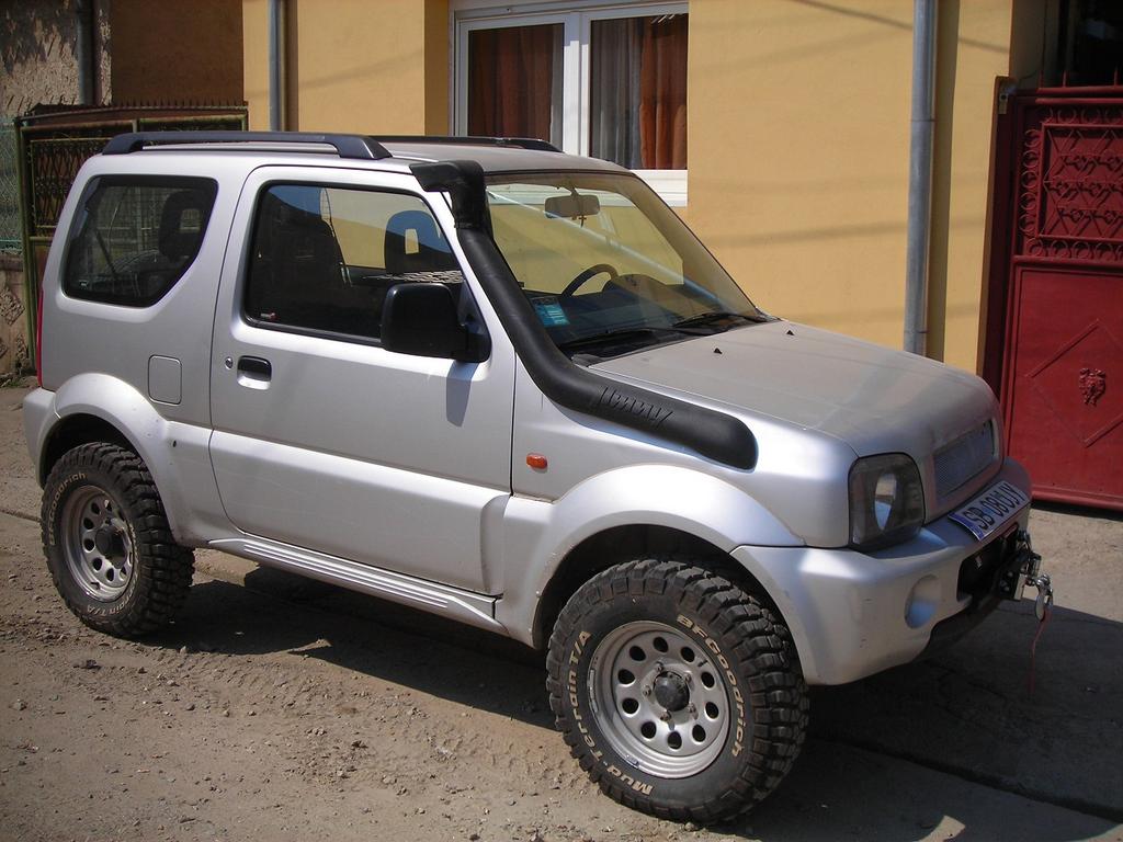

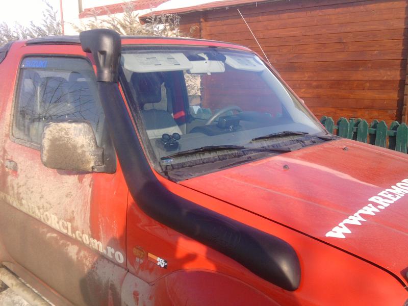

Rezultat final:

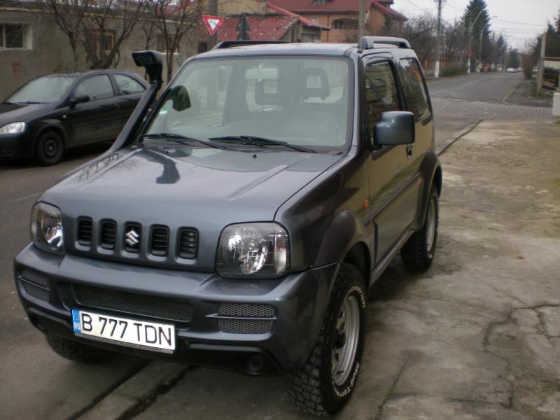

Si rezultatul final vazut pe ziua:
Concluzie: Snorkelul este foarte bine realizate si la un pret mai mult decat decent. Multumim @Abrudila:h5

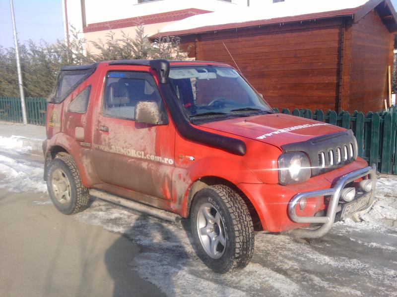

Hop si eu!

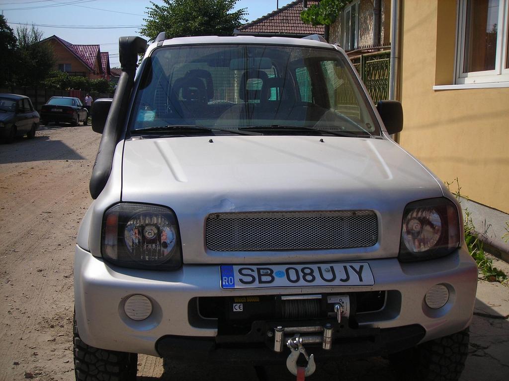

L-am montat singur, 4 ore de manopera, se aude bine si la relanti si in ture(cu filtru K&N)
Photo-0011.jpg.6870c768a8d60cae713543ffbf386056.jpgPhoto-0012.jpg.253c99e2d0e27fa801d0ca93f439b437.jpg

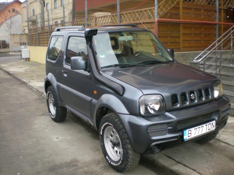

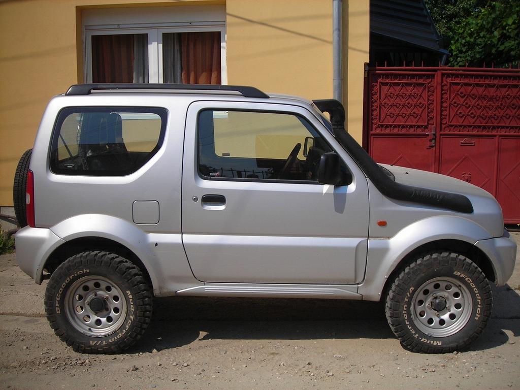

Si eu am montat snorkel pe Jimny meu :grin: Arata fain si se aude fain de tot (intre 3600-4200 turatii). Am platit 550 lei ptr snorkel cu transport cu tot, iar montajul l-am facut eu. Pun si vreo doua poze
DSCN4779.thumb.jpg.9182e15a573c55aec09e3a96ee35a6bb.jpgDSCN4780.thumb.jpg.5cdf715230ca84797b0b31ecc1631f7a.jpg[ATTACH=CONFIG]147462[/ATTACH]
