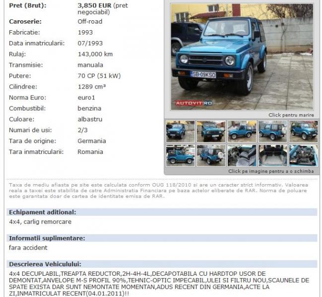

AM gasit jucaria asta ce parere aveti?
Merita?
[ATTACH=CONFIG]98229[/ATTACH]
Nu prea merita, dupa parerea mea si sa iti spun de ce cred asta.Daca vrei sa pastrezi masina in starea ei actuala, adica de turism care sa te deserveasca si pentru plimbari in natura, offroad soft spre mediu, mai bine mai pui citiva bani si iei un Jimny.Net superior pentru cea ce am spus mai sus.Daca vrei sa o iei doar de teren si sa o modifici radical(cea ce la Jimny, mai greu) si sa o faci de chestii grele gen concursuri, atunci gasesti una mai ieftina si mai chinuita pe care sa o macelaresti.

si eu zic ca e scumpa...Dar frumusica...Oricum,e scumpa.Trebuie sa specifici si pentru ce vrei masina,pe unde urmeaza sa o folosesti.
Ca unii colegi iti dau sfaturi ce sa iti iei pentru concursuri!!!!Ar trebui sa ii lamuresti ca nu vrei sa iti iei un samurai frumos,inmatriculat,sa il prepari pentru concursuri.Eu ma gandesc ca vrei masina pentru plimbari ocazionale(sau de ce nu,zilnice) pe coclauri.zi--ne exact pe unde vei folosi masina.papa

ceva de genul asta
plimbari ocazionale prin natura si ceva offroad dar soft
.......Am cumparat-o am dat 3400e...
Sincer acum nu stiu de unde sa incep s o inalt din cercei, sa-i pun alte cauciucuri nu stiu sunt putin dezorientat
Re: Samurai spania vs japonia
Felicitari pentru achizitie!!! Daca masina e buna si nu are rugina si functioneaza perfect,e ok pretul.Putea fi si 3000,ca era mai ok.
Acum,la urma urmei,ce mai sunt 400 euro cand iti doresti ceva!!!Sa te bucuri de ea!
Pentru prima data,daca esti dezorientat,da-te putin cu ea pe unde ai de gand sa umbli,bine,acuma ,pe zapada,nu iti dai seama de nici o culoare ce poate masina!
Eu zic sa nu te grabesti cu modificarile.Pentru inceput,da-te putin cu ea pe unde o sa vrei sa mergi pe viitor...Eu zic ca si fara modificari,eventual(adica obligatoriu) niste gume calumea,marimea normala,pe jantele pe care le ai,e suficient.
Cercei poti sa-i pui,ca nu e rau.pe viitor sigur o sa ii pui.dar altceva nu ii face nimic deocamdata.Bafta.Papa
