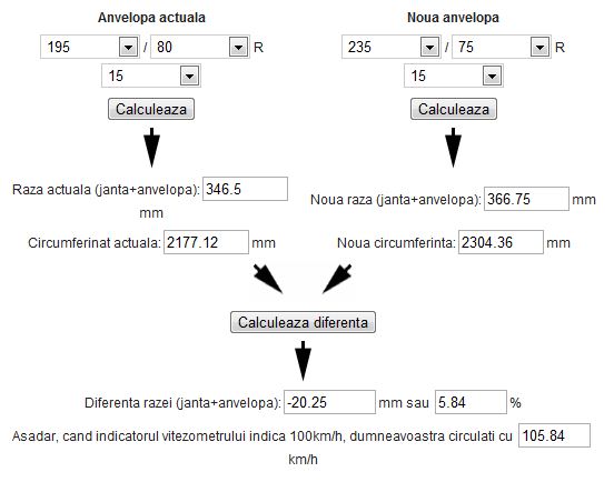

M-am gandit sa deschid acest thread pentru ca eu am alte gume decat stock pe masina. Drept urmare la 235 75 15 este diferenta fata de 195 80 15 de 2 cm . ( la inaltime).
Asadar mi-am zis sa vedem care e diferenta fata de viteza reala aratata de vitezometru si implicit de odometru.
Din cate am inteles o recalibrare a ceasurilor e prea complicata asa ca doresc sa calculez babeste ca sa pot sa ii fac si un consum la cazan. :old
le: dupa calculele mele ar fi in plus la o rotatie de roata cca 12 cm parcursi . Asta daca matematica de clasa a9a nu m-a batut la calcule :grin:
L= 2piR unde pi e 3.14

Sunt destule site-uri unde iti zice eroarea in functie de gumele pe care le pui. Eu am 225/70/15 si cat arata ceasul arata si gps-ul. Exact la fel.
