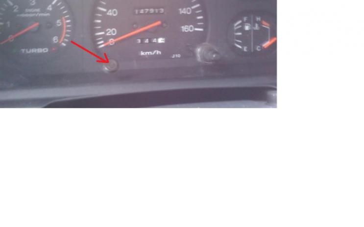

wolfman Postat Ianuarie 31, 2011 Partajează Postat Ianuarie 31, 2011 Re: Resetare indicator T-belt (curea de distributie) Din cate am inteles, pe bord, in partea stanga-jos a kilometrajului exista un capacel de plastic pe care il scoti si sub el se afla un buton foarte mic pe care trebuie sa-l apesi pentru resetare, dar o poza face cat o mie de cuvinte. "Majoritatea oamenilor se tem atat de mult sa piarda ceva incat toata viata au grija sa nu aiba ce sa piarda." Link spre comentariu Distribuie pe alte site-uri Alte opțiuni partajare...
Max Postat Ianuarie 31, 2011 Autor Partajează Postat Ianuarie 31, 2011 (editat) Re: Resetare indicator T-belt (curea de distributie) Din cate am inteles, pe bord, in partea stanga-jos a kilometrajului exista un capacel de plastic pe care il scoti si sub el se afla un buton foarte mic pe care trebuie sa-l apesi pentru resetare, dar o poza face cat o mie de cuvinte. [ATTACH=CONFIG]98438[/ATTACH] Asa e. Am aflat si eu intre timp. Se porneste motorul, se apasa butonul respectiv timp de 5 secunde dupa care se opreste motorul. La urmatoarea pornire, indicatorul T-belt ar trebui sa fie stins. Editat Ianuarie 31, 2011 de Max Link spre comentariu Distribuie pe alte site-uri Alte opțiuni partajare...
