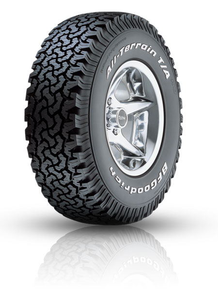

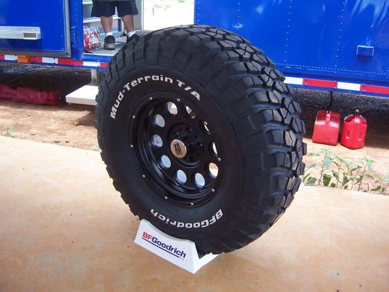

RazvanGTC Postat Februarie 2, 2011 Partajează Postat Februarie 2, 2011 (editat) Re: Sfat anvelope pt Hilux Surf Salutare !!!! Am o toyota Hillux Surf si momentan am pe ea anvelope de strada 265/70/15.As doti sa-i pun alte anvelope pt teren,zapada .... Ce ma sfatuiesti? Merge si alta dimensiune sau trebuie sa merg tot pe aceasta? Acum ai diametrul rotii de 75.2 cm. Daca pui dimensiunea 30x9.5R15 vei avea diametrul un pic mai mare 76.2 cm, ceea ce e bine. De la BFGoodrich pot sa-ti vand si profil AT si MT la 595 Ron, TVA inclus bucata. Ambele sunt pe stoc. Editat Februarie 2, 2011 de RazvanGTC GTC Auto: service 4x4 / accesorii off-road GTC auto SHOP: magazin online de accesorii 4x4 www.gtcauto.ro / www.shop.gtcauto.ro / www.gtcmotorsport.ro razvancirap@gtcauto.ro / 0723.541.851 Link spre comentariu Distribuie pe alte site-uri Alte opțiuni partajare...

lyo Postat Februarie 3, 2011 Autor Partajează Postat Februarie 3, 2011 Re: Sfat anvelope pt Hilux Surf Acum ai diametrul rotii de 75.2 cm. Daca pui dimensiunea 30x9.5R15 vei avea diametrul un pic mai mare 76.2 cm, ceea ce e bine. De la BFGoodrich pot sa-ti vand si profil AT si MT la 595 Ron, TVA inclus bucata. Ambele sunt pe stoc. Sa inteleg ca AT si MT sunt la acelasi pret.Care sunt mai indicate dintre cele 2 ? Link spre comentariu Distribuie pe alte site-uri Alte opțiuni partajare...
RazvanGTC Postat Februarie 3, 2011 Partajează Postat Februarie 3, 2011 Re: Sfat anvelope pt Hilux Surf AT este indicat sa mergi vara-iarna, sosea si off-road. Daca te bagi des prin noroaie mari atunci e mai bun MT. Tu alegi. GTC Auto: service 4x4 / accesorii off-road GTC auto SHOP: magazin online de accesorii 4x4 www.gtcauto.ro / www.shop.gtcauto.ro / www.gtcmotorsport.ro razvancirap@gtcauto.ro / 0723.541.851 Link spre comentariu Distribuie pe alte site-uri Alte opțiuni partajare...
