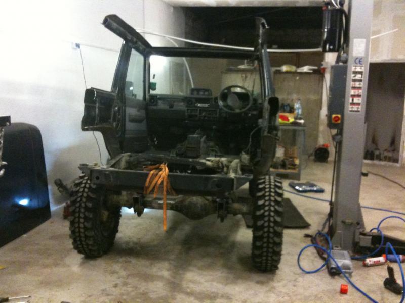

john Postat Februarie 3, 2011 Partajează Postat Februarie 3, 2011 dupa un campionat 2010 in care am rupt planetare nenumarate , am zis ca niste punti portale o sa ma scape de problema .... asa ca am luat: - una bucata toyota, 3l diesel, englezoaica bulgaroaica - una bucata set complet punti volvo si ne am apucat de treaba : in prima faza am scapat de surplusul de caroserie ... Nissan Pathfinder , Suzuki GSXR 1000 - speed freak Toyota Laplander - nume de cod portoyolvo T44 Link spre comentariu Distribuie pe alte site-uri Alte opțiuni partajare...

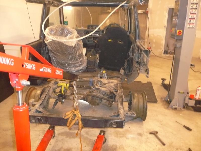

john Postat Februarie 3, 2011 Autor Partajează Postat Februarie 3, 2011 Re: LJ70 pe portale dupa care am barbierit puntea spate si am potrivit o sub masina ... Nissan Pathfinder , Suzuki GSXR 1000 - speed freak Toyota Laplander - nume de cod portoyolvo T44 Link spre comentariu Distribuie pe alte site-uri Alte opțiuni partajare...

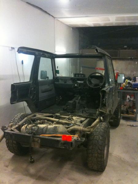

john Postat Februarie 3, 2011 Autor Partajează Postat Februarie 3, 2011 Re: LJ70 pe portale proiectul e sa montam puntile pe suspensia stoc a masinii .... cel putin pentru campionatul 2011 ..... Nissan Pathfinder , Suzuki GSXR 1000 - speed freak Toyota Laplander - nume de cod portoyolvo T44 Link spre comentariu Distribuie pe alte site-uri Alte opțiuni partajare...
