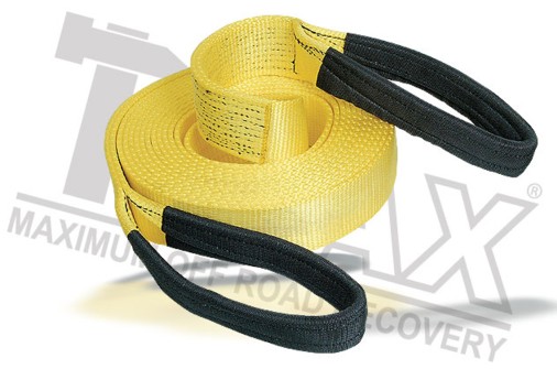

Astral Postat Februarie 4, 2011 Partajează Postat Februarie 4, 2011 Re: Sufa cinetica !. ?. Stiu ca sunt de doua feluri : -tip funie -tip banda Modul lor de utilizare este descris aici : http://www.offroaders.com/info/tech-corner/reading/snatch.htm http://ezinearticles.com/?How-Do-You-Use-a-Snatch-Strap-Correctly?&id=4009396 http://www.bushranger.com.au/snatch_strap.php http://www.arb.com.au/getting-started/ask-arb/recovery/090Snatch_strap_recovery.php Iar pe link-ul de mai jos e o discutie comparativa intre cele doua tipuri : http://www.4x4community.co.za/forum/showthread.php?t=4639 REGULAMENT FORUM CLUB 4X4 Rescue 4x4 & MyTrip Link spre comentariu Distribuie pe alte site-uri Alte opțiuni partajare...
bigdaddy Postat Februarie 4, 2011 Partajează Postat Februarie 4, 2011 Re: Sufa cinetica !. ?. Astral, ultima poza nu e o sufa normala de tractare? Difera de a mea prin culoarea protectiilor de capete - ale mele sunt maronii iar in poza sunt negre - drept e ca poza se cheama "snatch strap" deci ar tre' sa fie "cinetica".Cele normale se folosesc numai la tractare "statica", fara "elan". In alta ordine de idei...tractarea pe distante lungi trebuie evitata, in special pe asfalt sufele sunt sensibile la abraziune, in special cele cinetice. Trebuie acordata o atentie deosebita la "conservarea" si utilizarea lor - sunt totusi destul de periculoase , putand sa inmagazineze energie imens de mare - aceasta se transforma in energie cinetica in momentul ruperii sufei sau desprinderii de pe masina a elementelor cu care a fost fixata - ochet, carlig de fixare, bara :-) , Toate cele bune! Nissan Terrano II SGX - 2.4i - 1994- SWB - Strajerul NISSAN DRIVER Link spre comentariu Distribuie pe alte site-uri Alte opțiuni partajare...

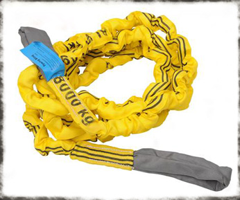

Astral Postat Februarie 4, 2011 Partajează Postat Februarie 4, 2011 Re: Sufa cinetica !. ?. Exista si cinetice sub aceasta forma, chiar am si eu una ARB, http://forum.club4x4.ro/showthread.php?52075-Sufa-elastica-ARB iar pe ultimul link din postul meu anterior e chiar o discutie interesanta despre avantajele/dezavantajele celor doua tipuri..... 1 REGULAMENT FORUM CLUB 4X4 Rescue 4x4 & MyTrip Link spre comentariu Distribuie pe alte site-uri Alte opțiuni partajare...

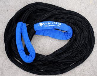

RazvanGTC Postat Februarie 5, 2011 Partajează Postat Februarie 5, 2011 Re: Sufa cinetica !. ?. Sufa cinetica are elasticitate foarte mare si prin conservarea energiei cinetice dezvolta o forta mare care va trage masina din noroi fara nici un soc; marele avantaj este ca masina care tracteaza poate sa-si ia avant si sa accelereze fara grija ca sufa va "smuci" sau va rupe ceva la vreuna din masini. Sufele prezentate de Astral sunt elastice, ceea ce inseamna ca au o elasticitate de 10-20%; sunt evident mai bune decat sufa rigida (cum e cea pentru asigurarea marfii in TIR) dar nu este cinetica. Sufele de la ARB sunt elastice, inclusiv "black snake". Sufa cinetica pe care o am eu este o funie impletita groasa si aproape isi dubleaza lungimea. Sufa pe care o vinde Lipoveanu are aceeasi elasticitate deci este cinetica. GTC Auto: service 4x4 / accesorii off-road GTC auto SHOP: magazin online de accesorii 4x4 www.gtcauto.ro / www.shop.gtcauto.ro / www.gtcmotorsport.ro razvancirap@gtcauto.ro / 0723.541.851 Link spre comentariu Distribuie pe alte site-uri Alte opțiuni partajare...
Lipoveanu Postat Februarie 5, 2011 Partajează Postat Februarie 5, 2011 Re: Sufa cinetica !. ?. clar e cinetica .... este impletita si mult mai groasa ... am luat-o de la Tractozaurul acum 2 ani ~ si cred ca este cea mai buna din toate cate am avut okazia sa vad ... cumpar oblon patrol 260 la 2 usi ...!!!! Link spre comentariu Distribuie pe alte site-uri Alte opțiuni partajare...
