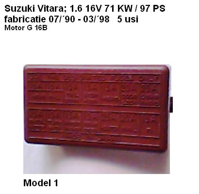

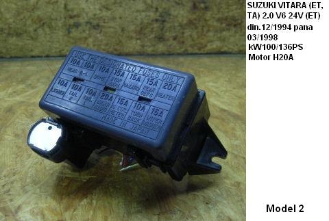

bojan Postat Februarie 5, 2011 Partajează Postat Februarie 5, 2011 (editat) Re: Help!!! Probleme Panou Sigurante Salut Marius,cu siguranta exista mai multe modele de tablouri de sigurante la Suzuki. Doua dintre modele (modelu 1 nu are sigurante de 10A): Editat Februarie 5, 2011 de bojan Link spre comentariu Distribuie pe alte site-uri Alte opțiuni partajare...
Vizitator MariusCzn Postat Februarie 5, 2011 Partajează Postat Februarie 5, 2011 Prima este stiu ca capacul era rosu! Multumesc Mult mi am bagat putin nasul si am aflat de fapt ca nu era nici panoul nici sigurantele, era un fir care avea o mufa unde se baga probabil o siguranta cilindrica din sticla si unde era bagata o siguranta de 15A de dacie, bineinteles era arsa! am inlocuita cu alta asemanatoara si am mers 5 min! Link spre comentariu Distribuie pe alte site-uri Alte opțiuni partajare...
