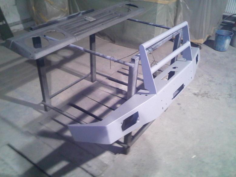

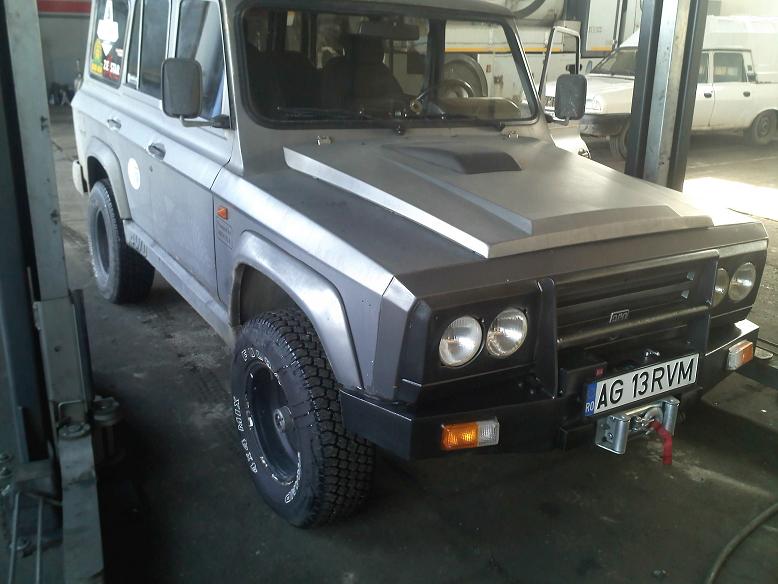

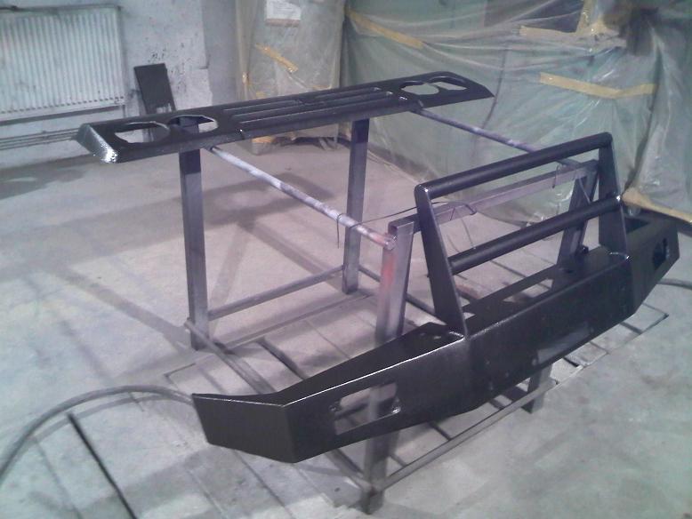

sarpepem Postat Februarie 5, 2011 Partajează Postat Februarie 5, 2011 Dupa 2 wekendurii de munca fara pauza , a iesit cam asa. Deschide ochii. Gandeste! aro 244, 2.5 TDI, 101 CP, 250Nm, culoare gri lucios dar e mata, tamburi vopsiti in albastru peste fiat 1300, 1.3 72 CP an 1965, culoare crem cu putina rugina la o aripa, etrieri vopsiti in alb turbat fulgerika...(lastun 500), modificare in masina de curse Link spre comentariu Distribuie pe alte site-uri Alte opțiuni partajare...
baghy Postat Februarie 5, 2011 Partajează Postat Februarie 5, 2011 Re: troliu + bara fata aro Arata foarte bine.Cine e mesterul? Daihatsu Feroza, adio pietre la rinichi. Link spre comentariu Distribuie pe alte site-uri Alte opțiuni partajare...
sarpepem Postat Februarie 6, 2011 Autor Partajează Postat Februarie 6, 2011 Re: troliu + bara fata aro Mesterul sunt eu, facut sablon din carton, taiat, sudat, vopsit, montat Deschide ochii. Gandeste! aro 244, 2.5 TDI, 101 CP, 250Nm, culoare gri lucios dar e mata, tamburi vopsiti in albastru peste fiat 1300, 1.3 72 CP an 1965, culoare crem cu putina rugina la o aripa, etrieri vopsiti in alb turbat fulgerika...(lastun 500), modificare in masina de curse Link spre comentariu Distribuie pe alte site-uri Alte opțiuni partajare...
soimu Postat Februarie 6, 2011 Partajează Postat Februarie 6, 2011 Re: troliu + bara fata aro sa nu arunci sablonul a iesit superb forumistul ce se pricepe la toate, in orice topic intervine si baga niste axiome iar cand nu are argumente trece la atacuri la persoana, amenintari, "chemari la interval", jigniri gratuite. Noa, asta e "cocalarul de forum" . Link spre comentariu Distribuie pe alte site-uri Alte opțiuni partajare...
rudy Postat Februarie 6, 2011 Partajează Postat Februarie 6, 2011 Re: troliu + bara fata aro Foarte faina bara,pastreaza cotele,sigur vor mai fi doritori.Troliu de cit este? Link spre comentariu Distribuie pe alte site-uri Alte opțiuni partajare...
sarpepem Postat Februarie 6, 2011 Autor Partajează Postat Februarie 6, 2011 Re: troliu + bara fata aro Troliu electric 12V - LIFT Winch SC9500 (4300 KG) RED LINE Wireless Deschide ochii. Gandeste! aro 244, 2.5 TDI, 101 CP, 250Nm, culoare gri lucios dar e mata, tamburi vopsiti in albastru peste fiat 1300, 1.3 72 CP an 1965, culoare crem cu putina rugina la o aripa, etrieri vopsiti in alb turbat fulgerika...(lastun 500), modificare in masina de curse Link spre comentariu Distribuie pe alte site-uri Alte opțiuni partajare...
amb13 Postat Februarie 6, 2011 Partajează Postat Februarie 6, 2011 Re: troliu + bara fata aro A iesit foarte bine, si masina arata super :br Ce grosime are tabla din care ai facut bara? Link spre comentariu Distribuie pe alte site-uri Alte opțiuni partajare...
sarpepem Postat Februarie 6, 2011 Autor Partajează Postat Februarie 6, 2011 Re: troliu + bara fata aro Tabla are grosime de 2 mm. Deschide ochii. Gandeste! aro 244, 2.5 TDI, 101 CP, 250Nm, culoare gri lucios dar e mata, tamburi vopsiti in albastru peste fiat 1300, 1.3 72 CP an 1965, culoare crem cu putina rugina la o aripa, etrieri vopsiti in alb turbat fulgerika...(lastun 500), modificare in masina de curse Link spre comentariu Distribuie pe alte site-uri Alte opțiuni partajare...
tudop Postat Februarie 6, 2011 Partajează Postat Februarie 6, 2011 Re: troliu + bara fata aro Ca de obicei vin si eu cu comentariul tardiv: de ce nu ai pus semnalizari de Dacie 1300, tip vechi, care vin ingropate in bara metalica ? astea care ies in afara, le spargi f. des in teren :grin: Link spre comentariu Distribuie pe alte site-uri Alte opțiuni partajare...
sarpepem Postat Februarie 6, 2011 Autor Partajează Postat Februarie 6, 2011 Re: troliu + bara fata aro Ma asteptam la intrebarea asta in legatura cu lampile, pentru ca se gasesc foarte greu, cele care sunt acum pe bara, am de rezerva multe, macar sa le sparg eu asa de des Deschide ochii. Gandeste! aro 244, 2.5 TDI, 101 CP, 250Nm, culoare gri lucios dar e mata, tamburi vopsiti in albastru peste fiat 1300, 1.3 72 CP an 1965, culoare crem cu putina rugina la o aripa, etrieri vopsiti in alb turbat fulgerika...(lastun 500), modificare in masina de curse Link spre comentariu Distribuie pe alte site-uri Alte opțiuni partajare...
