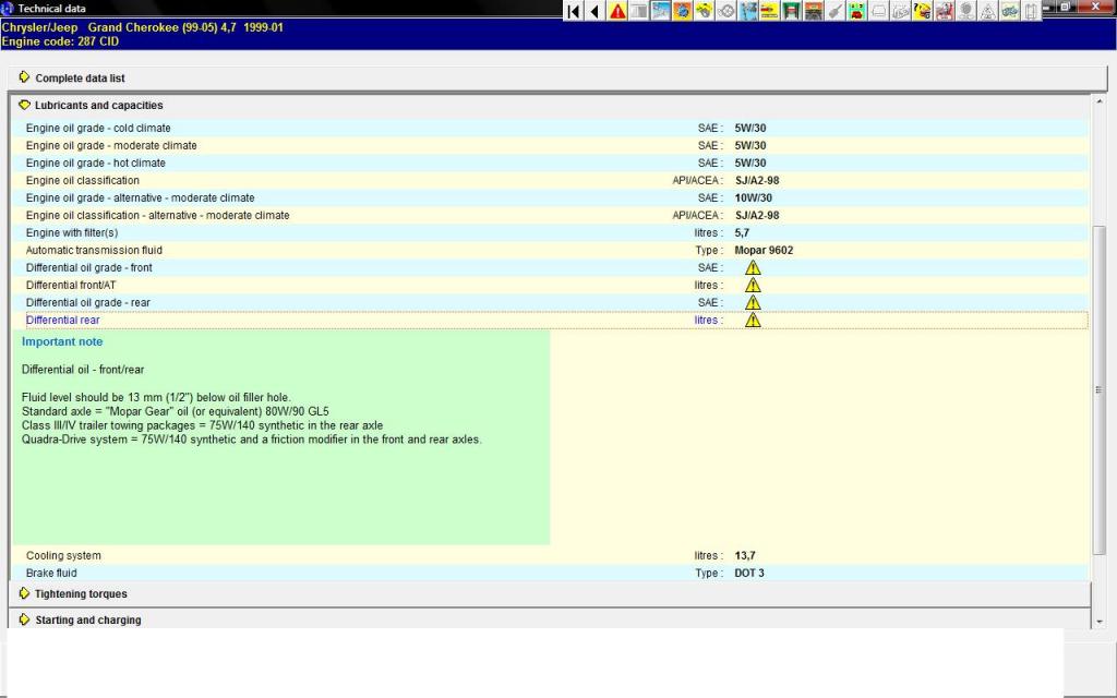

Hodea4x4 Postat Februarie 9, 2011 Partajează Postat Februarie 9, 2011 (editat) Re: ulei punte,reductor,cutie,motor GRAND 4,7 an 2000 http://up.picr.de/6288045hzk.jpg O zi buna:h5 Editat Februarie 9, 2011 de Hodea4x4 Just Love Nature , Love 4x4 [/color][/size][/b][/color] [/size] Link spre comentariu Distribuie pe alte site-uri Alte opțiuni partajare...
octaviannus Postat Februarie 9, 2011 Partajează Postat Februarie 9, 2011 Re: ulei punte,reductor,cutie,motor GRAND 4,7 an 2000 Iti spun eu ce am pus la mine, avand in vedere ca avem acelasi model de masina. 1. Ulei Motor : Castrol TXT Softec Plus SAE 5W-30 (intra 5,5 - 6 litri) 2. Filtru ulei motor : Marca Mopar 3. Punte fata si spate, am pus Castrol SAF-X, SAE 75W-140. In puntea fata intra 1 litri iar punte spate intra 2 litri. Nu uita sa bagi si aditiv Mopar (antifrictiune - flaconul are 120 ml) la diferentialul autoblocabil spate. 4. Reductor : ulei Mopar NV 247 - intra 1 litru jumatate 5. Cutie de viteze : ulei Mopar ATF+4 , intra 7 litri. Si daca schimbi uleiul de la cutie, schimba si filtrele acesteia. Verifica inainte daca ai modelul de cutie de viteze cu un filtru sau 2 filtre. Daca ai doua filtre, atunci va trebui sa bagi filtre Mopar ( este unul mare si plat, cod produs 05013470AC si unul mic si rotund cod produs 051792267AC ). Link spre comentariu Distribuie pe alte site-uri Alte opțiuni partajare...
