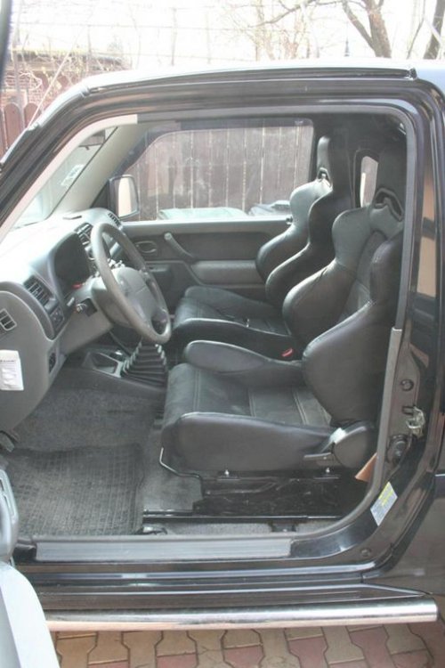

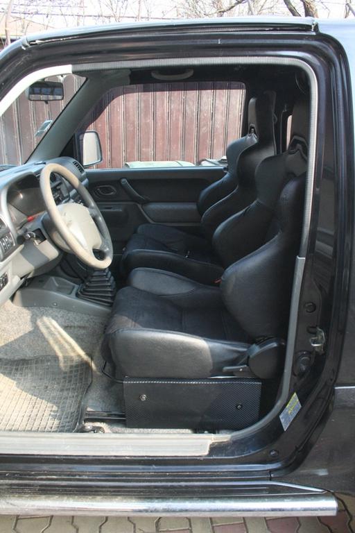

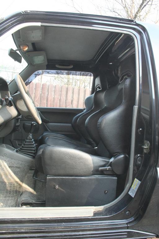

Salut,
Eu mi-am luat scuane sport de pe ebay...de undeva din germania (cam 200 EUR) si am pierdut o zi sa adaptez suportii existenti pe masina la noile scaune (am pus flex-ul si aparatul de sudura pe suporti)...a iesit beton...pun si poze sa vezi ce a iesit....
scaune2.thumb.jpg.c2573bd9b3dd648bfd41fa31aba95305.jpg scaune1.thumb.jpg.d1d26c41731e465c928830894d138fb5.jpg

[ATTACH=CONFIG]103130[/ATTACH][ATTACH=CONFIG]103128[/ATTACH][ATTACH=CONFIG]103129[/ATTACH][ATTACH=CONFIG]103130[/ATTACH]
Salut,
[ATTACH=CONFIG]103129[/ATTACH] [ATTACH=CONFIG]103128[/ATTACH]
Super arata scaunele. Poti sa-mi spui o marca si cum se comporta la sprijinul lateral, sau ce poti sa spui despre confortul oferit de ele, centura este tot cea de la masina, sau e de tipul in 3-4 puncte?
S-auzim de bine
:cl 4x4 fun for all :h5
RR Classic 1986 - 200Tdi
www.lroc.ro
Re: schimbarea scaunelor la Jimny
Suportul lateral este super, confortul la fel...centurile sunt tot cele vechi...le-am refolosit...
scaunele le-am luat de pe ebay...de la urmatoarea adresa...
http://cgi.ebay.com/1-Paar-Sportsitze-Leder-Alcantara-Schwarz-Beige-/320671196404?pt=Autoteile_Zubeh%C3%B6r&hash=item4aa97e24f4
http://stores.ebay.com/KaWi-Trading/Sportsitze-/_i.html?_fsub=991265011&_lns=1&_sid=893626491&_trksid=p4634.c0.m322

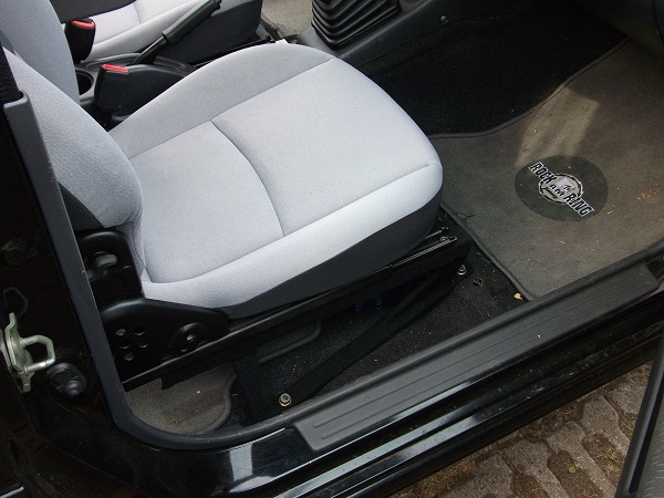

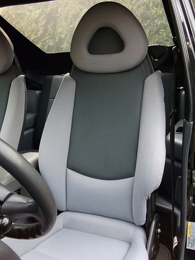

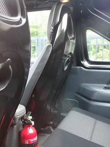

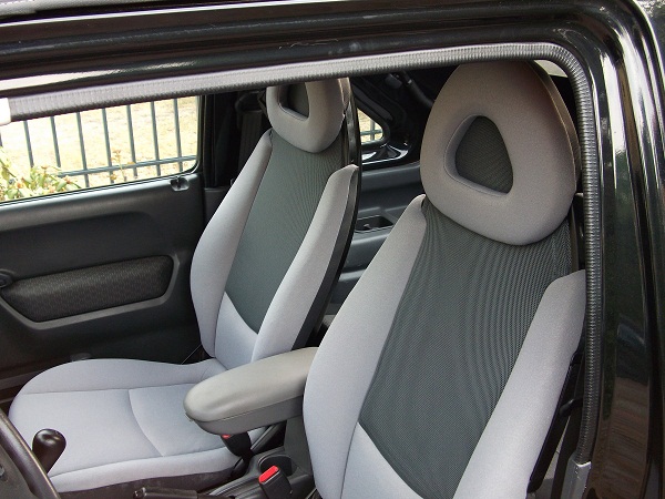

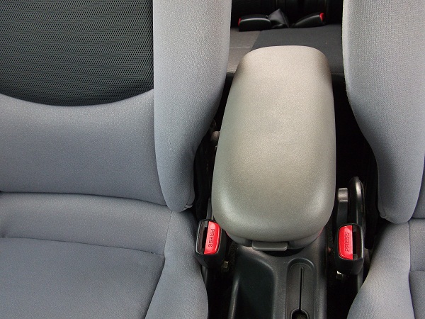

Inca o varianta: scaune de Smart.
DSCF0062.JPG.2a1ff3e8370625e6a7a3f80bea17e516.JPGDSCF0073.JPG.f8efddad380e6c79a182bc16dd37e181.JPG
DSCF0075.JPG.c80415a4a673173c1bbea9d50e8257ed.JPGDSCF0069.JPG.c29377a93bbc23bf5aca6636025e1d43.JPG
