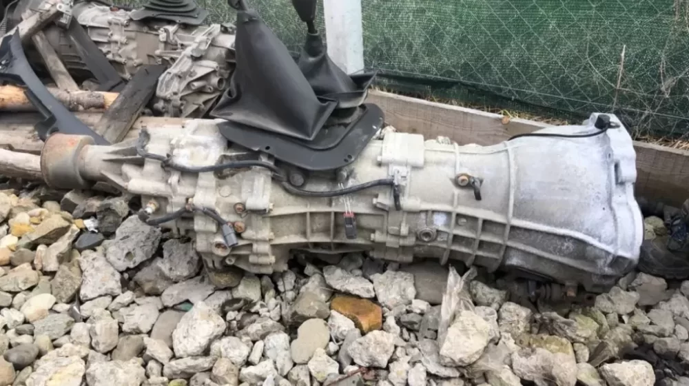

omule Postat Iulie 15, 2021 Partajează Postat Iulie 15, 2021 Va salut oameni buni, caut "adresa" senzorului de vibrochen pentru un Terrano II, 2,7 TDI,92 kw, 2000 an fabricatie.Poate cineva sa ma ajute. Masina sta intr-o parcare, asa ca posibilitatile sunt limitate in ceea ce priveste descoperirea lui. Orice indiciu este binevenit si multumesc anticipat pentru intelegere. "Cel mai bun mod de a dovedi cã un bãt este strâmb nu este cearta de vorbe, ci sã pui alãturi de el un bãt drept".citat din Dwight Moody Link spre comentariu Distribuie pe alte site-uri Alte opțiuni partajare...
ddr Postat Aprilie 23, 2022 Partajează Postat Aprilie 23, 2022 salut ,senzorul este montat pe carcasa ambreiajului in partea de sus sau in spatele motorului :2dr Link spre comentariu Distribuie pe alte site-uri Alte opțiuni partajare...
ddr Postat Aprilie 23, 2022 Partajează Postat Aprilie 23, 2022 acesta este la 2.7 ,iar la 3.0 este la fulie in fata motorului si trebuie dat jos radiatorul de apa si paletii pentru a avea acces :2dr Link spre comentariu Distribuie pe alte site-uri Alte opțiuni partajare...
