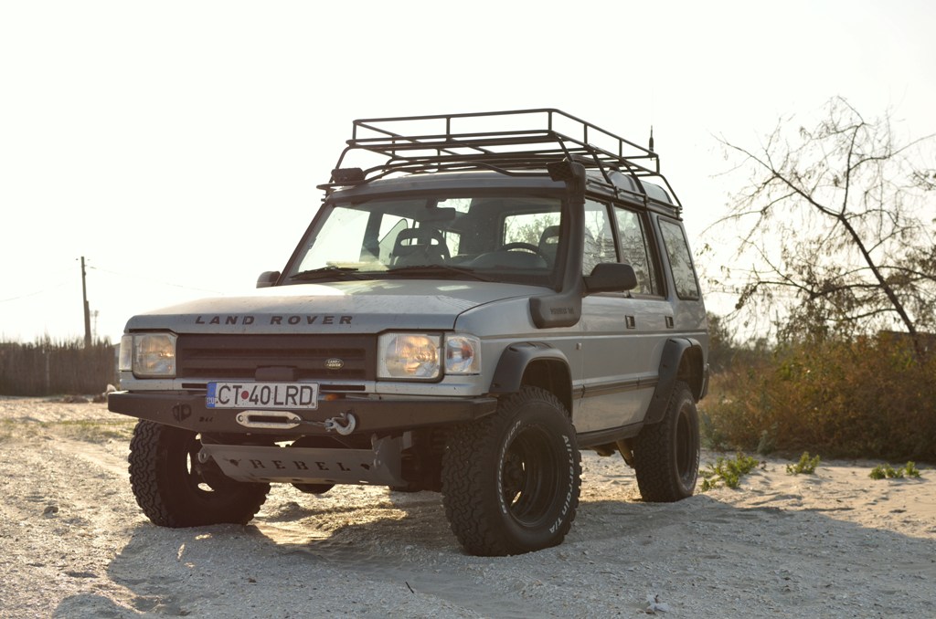

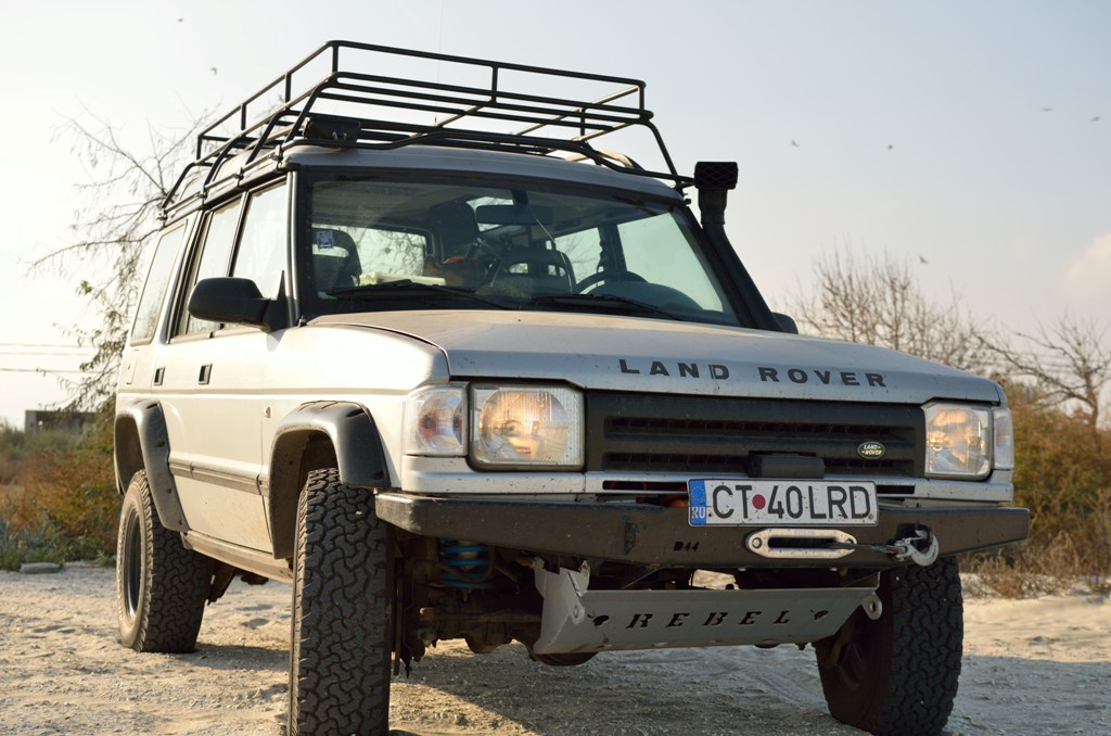

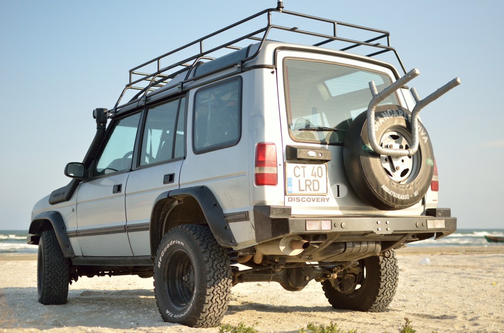

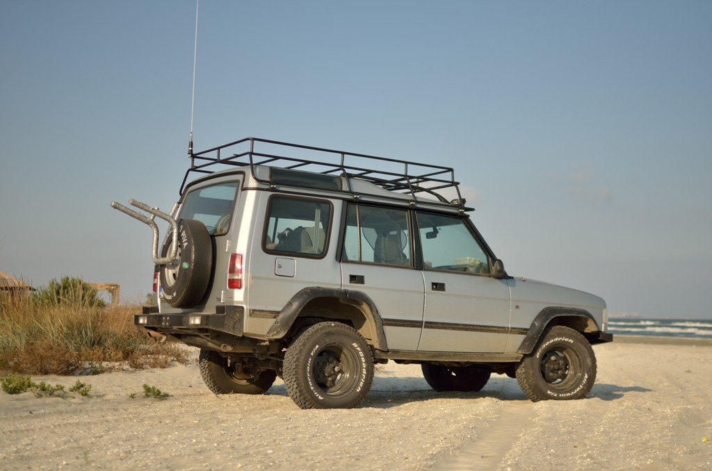

sergiu Postat Noiembrie 9, 2012 Autor Partajează Postat Noiembrie 9, 2012 (editat) Re: Discovery I Noul look al masinii: Editat Noiembrie 9, 2012 de sergiu Link spre comentariu Distribuie pe alte site-uri Alte opțiuni partajare...
teddybear Postat Noiembrie 9, 2012 Partajează Postat Noiembrie 9, 2012 Re: Discovery I Arata bine! Dar cred ca ai probleme cu suspensia, e cam lasata de fata. Poate ar fi trebuit sa iei (pentru fata) niste arcuri pentru un grad de incarcare mai mare... It's not a "Jeep thing" it's the real thing ....LAND ROVER ! Land Rover Owners Club Romania Link spre comentariu Distribuie pe alte site-uri Alte opțiuni partajare...

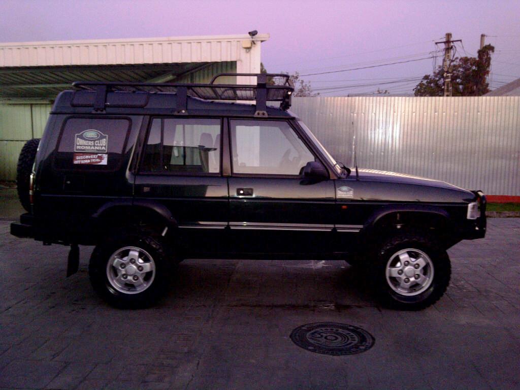

KYK Postat Noiembrie 9, 2012 Partajează Postat Noiembrie 9, 2012 Re: Discovery I Noul look al masinii: [ATTACH=CONFIG]156573[/ATTACH][ATTACH=CONFIG]156574[/ATTACH][ATTACH=CONFIG]156575[/ATTACH][ATTACH=CONFIG]156576[/ATTACH] foarte frumu, felicitari ! eu la a mea i-am pus arcuri HD fata ca la cele MD se lasase de bot dupa montaj bara/troliu ceea ce vad si la tine. uite si o poza dupa ce s-a indreptat: DEFENDER 110 Pickup http://www.lroc.ro Link spre comentariu Distribuie pe alte site-uri Alte opțiuni partajare...
sergiu Postat Noiembrie 9, 2012 Autor Partajează Postat Noiembrie 9, 2012 (editat) Re: Discovery I Tot ce am pus e nou si din care stiu sunt HD, oricum eu am exagerat cu greutatea pe fata (doua baterii, bara metalica, troliu), rezervorul este gol... Editat Noiembrie 9, 2012 de sergiu Link spre comentariu Distribuie pe alte site-uri Alte opțiuni partajare...
nick67 Postat Noiembrie 10, 2012 Partajează Postat Noiembrie 10, 2012 Re: Discovery I "HD"e de fapt Heavy load: Front-constant load of 200 kg and Rear=constant/permanent load of 300 kg fata de standard-usually pentru expeditii. Medium load: Front 100 kg and Rear=200 kg Light load: Front maximum 50 kg extra fata de standard si Rear 100 kg extra fata de standard. Nu e vorba de HD=Heavy Duty, care sunt specificatii pentru bari, scuturi, cardane,planetare,etc. VW Typ 3, 1966 LR Go Beyond Tough Phone IP68 http://www.lroc.ro Link spre comentariu Distribuie pe alte site-uri Alte opțiuni partajare...
nae rx 4 Postat Noiembrie 11, 2012 Partajează Postat Noiembrie 11, 2012 Re: Discovery I salut si bine ai venit printre lr-isti ....o intrebare : jantele de pe masina sunt cumva tablele originale de disco 1 montate invers??sau sunt intoarse ? avand in vedere ca era sa pun acaretul meu pe tigle ieri ma bate un gand ....multumesc :h5 Link spre comentariu Distribuie pe alte site-uri Alte opțiuni partajare...
