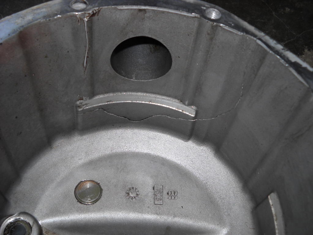

azi , am incercat sa trec un sant mai abrupt , botul s-a oprit in mal si a trebuit sa dau cu spatele din pacate era cam abrupt si alunecos si a cedat diferentialul fata .
Re: o noua vitara va creste mare
Nasol moment.
Incearca sa cauti un diferential de XL-7 de otel. Sau inlocuirea cu diferential de samurai.
Eu asa am avut pe vitara mea si Niciodata n am avut probleme.
Doar inainte sa o vand am reusit sa rup suportul diferentialului, care a cazut pur si simplu pe scut si am reusit sa ies la asfalt asa cu el, prins in planetare si cardan.
Nici o alta improvizitatie sau balarie inventata de stiu eu ce hapciupalitic nu o sa ajute.
Corpul este din aluminiu si cedeaza, intarirea diferentialului fata intr-un loc nu face altceva decat sa mute punctul slab in alta parte.

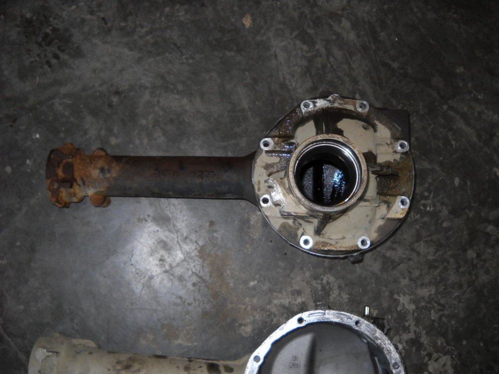

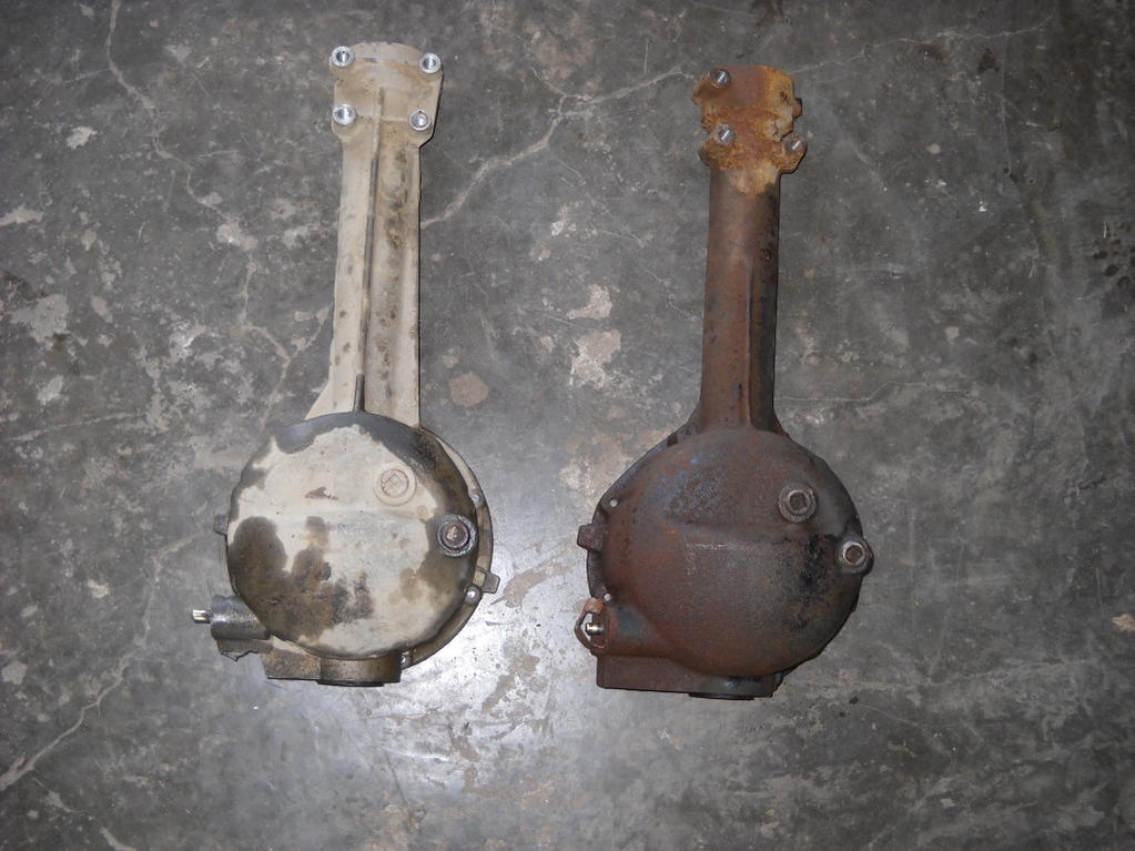

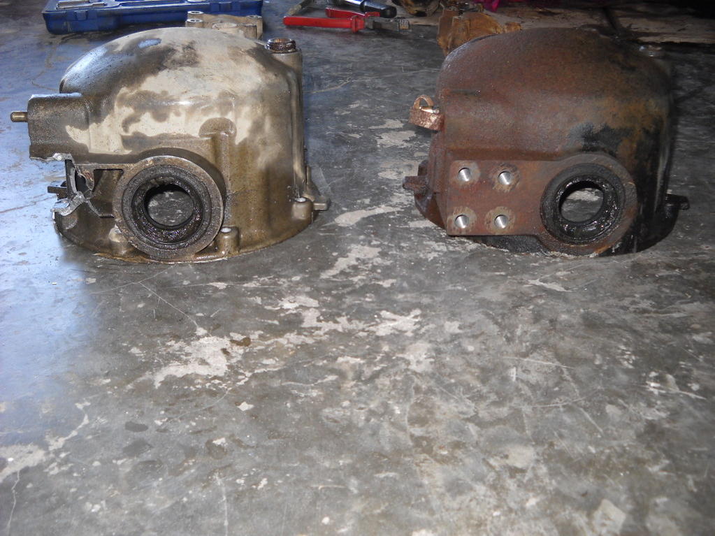

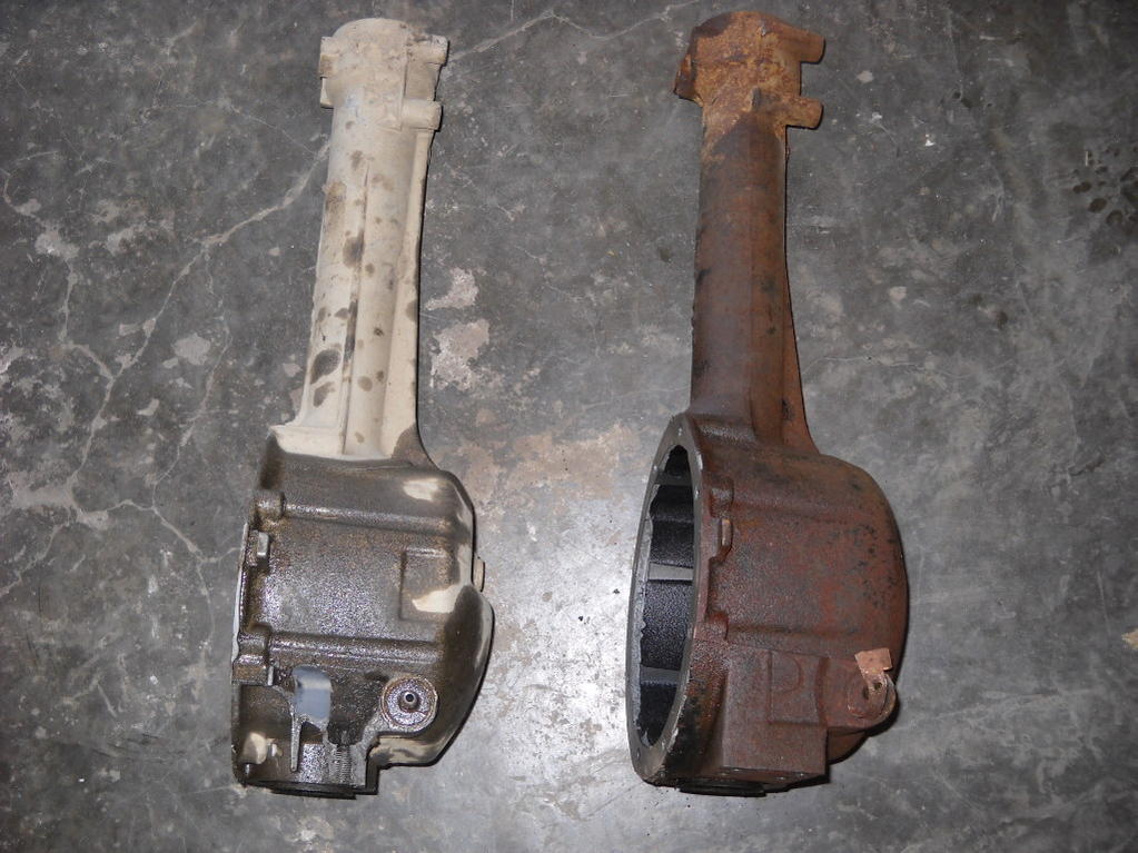

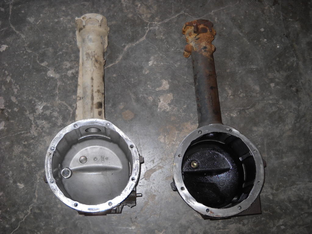

astazi am achizitionat o carcasa de diferential de grand vitara din 2002 cu motor 2000 diesel carcasa este din fonta si mult mai solida fata de cea de vitara , singurele diferente sunt la numarul de suruburi ale tampoanelor +1 la un tampon si - 1 surub la altul , maine o sa revin cu poze si impresii de la montajul pe masina .
Bun baiat.
Este singura solutie sa nu mai rupi diferentialul!
Incac odata felicitari ca nu te ai pretat la improvizatii.

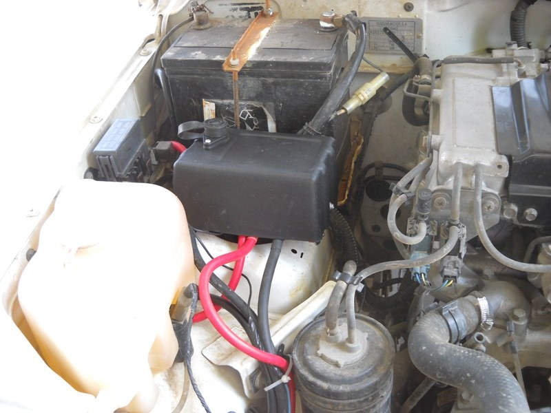

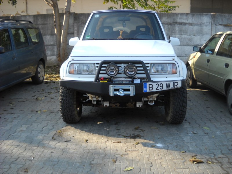

Iata ca a venit si vremea ca vitara sa primeasca troliu , este un winch de 9500 , placa de troliu este facuta de mine din tabla de 4 si destul de ramforsata , este prinsa de sasiu cu suruburi . Cutia cu relee a fost montat langa baterie ca sa nu fie expusa la apa . Cat de curand voi confectiona si bara fata
DSCN1579.jpg.373ba5befcba23d784d98ed6b246f559.jpgDSCN1583.jpg.c7873333f206f19abfc23306643b8b50.jpg.DSCN1578.jpg.e1634051281e7f7c54fdf428af998151.jpg
Un aspect de care destul de multi nu tin seama - sub capota e (cam ) prea cald , si asta nu face decit sa ajute releele de la troliu sa se incalzeasca (mai) repede ...

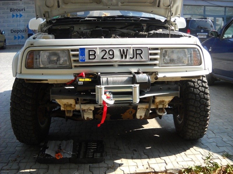

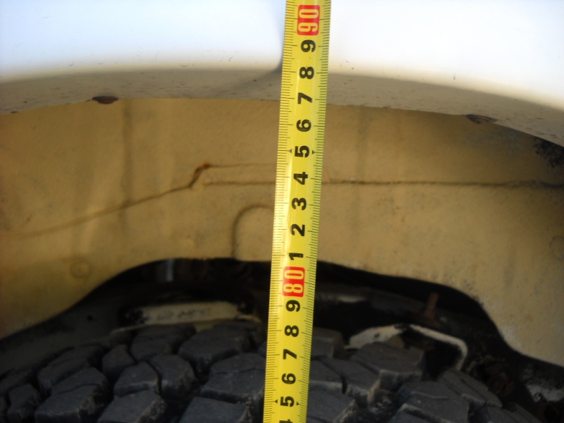

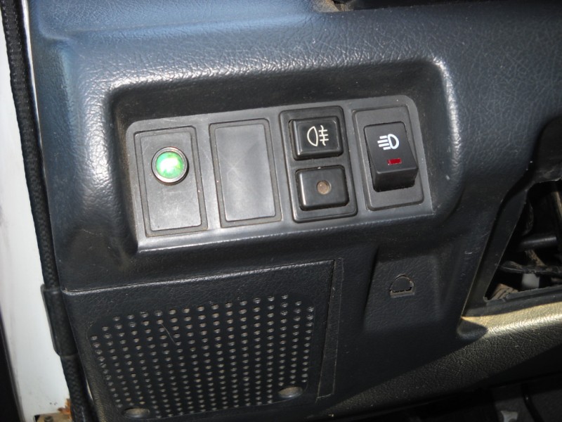

Am reusit sa termin bara fata si sa ii montez proiectoarele . Bara este facuta din tabla de 3 mm , proiectoarele sunt unele din targ achizitionate cu 100 ron . Proiectoarele au fost montate pe un releu separat de lumini . Am montat si buton separat pentru troliu in masina . Am observat ca dupa montarea troliului si a barii masina s-a lasat cam 1.5 cm de bot .

salut,
cumva ai aflat de unde vine becul ala verde din stanga - acolo unde ai pus tu butonul de proiectoare? Am si eu unul si se tot aprinde din cand in cand, fara sa imi dau seama de ce :)
multumesc
Vitara SWB '94 8v metaltop, cutie automata 3v si AC
salut,
multumesc
este avertizor pt remorca
