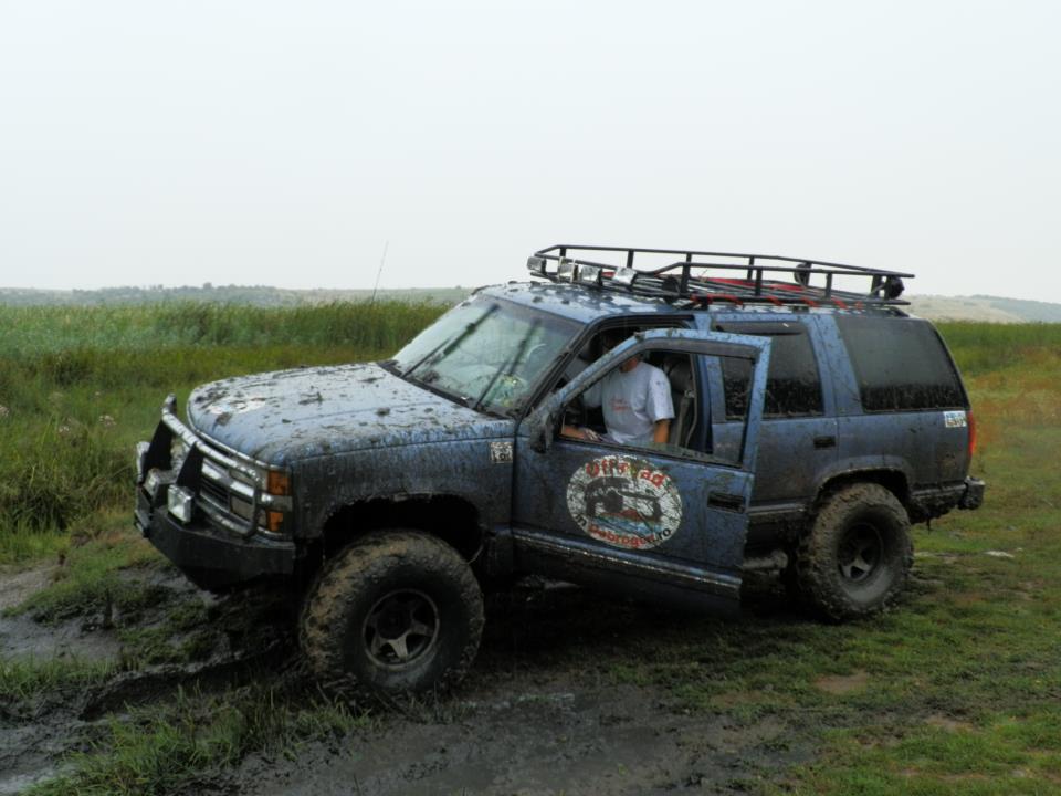

sorinct Postat Februarie 25, 2011 Partajează Postat Februarie 25, 2011 (editat) Stiu ca am intarziat cu prezentarea dar mai bine mai tarziu decat niciodata.Am achizitionat masina acum aproximativ 6 luni in stare buna,revizii la zi .e din 1995 inmatriculata prima oara in 1999.e o masina robusta care nu duce lipsa cailor putere si cuplului.ca si dezavantaje are consumul ,anvelope (partial remediat )garda mica la sol(se va remedia)si dimensiunile tip ,,autobuz,,.:tr motor 5700 cmc ,187 kw,benzina,cutie viteze automata ,aer conditionat ,piele ,troliu Warn ,consumabile schimbate (bonus am primit de la fostul proprietar un portbagaj de filtre placute ,curele etc) pana acum sunt foarte multumit de ea. cativa colegi au vazut-o la impotmoliada 2010. pozele urmeaza. http://img841.imageshack.us/img841/4393/1006109.th.jpg http://img101.imageshack.us/img101/4825/1006111.th.jpg http://img810.imageshack.us/img810/8742/1006112.th.jpg http://img198.imageshack.us/img198/2923/dsc0608a.th.jpg Editat Februarie 26, 2011 de sorinct date eronate Chevrolet Tahoe 5.7 Chevrolet Suburban 6,2 turbo diesel -,,se scurteaza,, ARO 243 2.4 Vitara 1,6 Link spre comentariu Distribuie pe alte site-uri Alte opțiuni partajare...

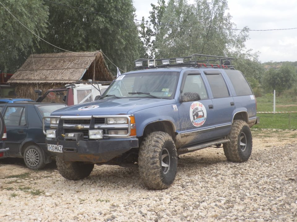

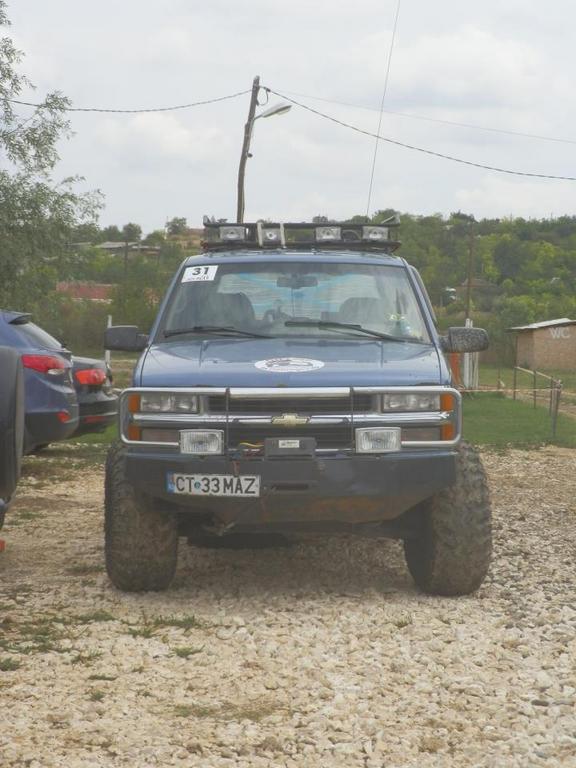

sorinct Postat August 13, 2012 Autor Partajează Postat August 13, 2012 (editat) Re: Chevrolet tahoe 1995 am mai inaltat-o un pic din body lift ,suspensie ,schimbat rapoarte ,trolii fata spate ,2 electroventilatore la buton si pe senzor,bara fata-spate hd , alternator mai mare ,2 baterii,anvelope 37 super swamper, deocamdata pt plimbari soft :grin: merge 2 poze ca sa vedeti cum arata.Caut o punte acum pe fata, ca in viitorul apropiat cu siguranta va ceda transmisia fata sau o pereche de punti fata -spate cu blocant .(unimog??:grin::grin:) . Consumul am incetat sa-l mai contorizez .... ps are cineva idee asa ceva gasesc pt Chevy?? http://forum.club4x4.ro/showthread.php?66376-Directie-PSC-asistata-hidraulic-Toyota-Suzuki Editat August 13, 2012 de sorinct Chevrolet Tahoe 5.7 Chevrolet Suburban 6,2 turbo diesel -,,se scurteaza,, ARO 243 2.4 Vitara 1,6 Link spre comentariu Distribuie pe alte site-uri Alte opțiuni partajare...
sorinct Postat August 13, 2012 Autor Partajează Postat August 13, 2012 Re: Chevrolet tahoe 1995 si doua poze cand era un pic mai curata Chevrolet Tahoe 5.7 Chevrolet Suburban 6,2 turbo diesel -,,se scurteaza,, ARO 243 2.4 Vitara 1,6 Link spre comentariu Distribuie pe alte site-uri Alte opțiuni partajare...
