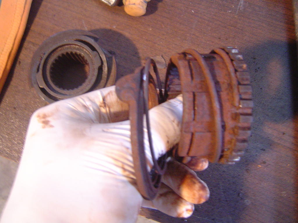

Asa cum am spus am desfacut mrl , cel de pe partea dreapta blocat complet pe cuplat si lipsa piese in el (asa e cu mecanicii de tot felul ) , cel de pe stanga functioneaza perfect .
Dupa ce am stat si mi-am stors creierii consider ca sursa zgomotului provenea de pe partea stanga , in modul 4x2 roata fata dreapta ramanea cuplata permanent datorita mrl blocat si imi antrena planetara dreapta , care o data cu cresterea vitezei incepea sa antreneze si planetara stanga , in acest moment mrl de pe partea stanga incerca sa cupleze roata stanga care se afla in miscare astfel ( turatia rotii si cea a planetarei erau diferite ) nu se putea efectua cuplarea .
Daca gresesc cumva ii rog pe cei ceare se pricep mai bine sa ma corecteze .

Multumesc. Sper sa fie si la mine de vina mrl-urile. Banuiesc ca tu ai automate.
Desi am o indoiala ca eu am manuale , si pe rampa se vedea ca nu se invarte planetara, deci stateau decuplate. Sper sa fie totusi de la el , ma gandesc ca in mers da sa se cupleze cel dreapta deoarece merge f fff usor la mana, iar cel stanga se invarte ff greu. De cateva zile (cel putin 5) merg cu ele cuplate , doar cu tractiunea spate si n-am auzit niciodata zgomotul. Sper sa nu dauneze metoda mea de mers, dar momentan asta e solutia.

Re: Zgomot ciudat vitara fata
Daca mrl este ruginit ca si al meu obligatoriu este nevoie sa fie desfacut deoarece rugina nu se lua nici la peria de sarma .
Ca si timp mai mult de 20 de minute nu iti ia sa il desfaci cureti si gresezi asta dupa ce prinzi spilul cu scosul primei sigurante.
Bafta
Daca este ruginit asa cum este cel din poza deja este extrem:ha:
Arata ca si Vitara, pardon Rusty lui PaulSB.:ha:
Asa un MRL nu este de ieri de azi fara lubrefiere adecvata, iar in halul ala il simti din prima clipa.:old
