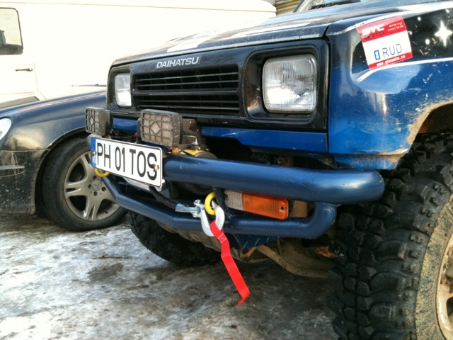

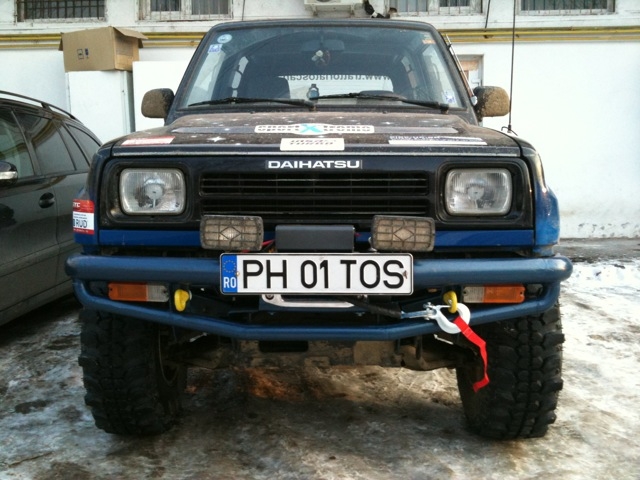

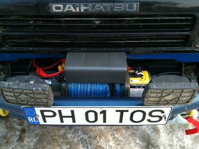

macfero Postat Martie 7, 2011 Autor Partajează Postat Martie 7, 2011 Re: Troliu Lift Winch de 9500 pe Feroza ? Sau ce recomandati pt ea ? Foarte bine ! Tot de acolo am luat si eu! Chiar oferea garantie si f repede! VErificata la mine pe o chestie minora chiar nederanjanta dar omul a raspuns prompt !Recomand! [ATTACH=CONFIG]99575[/ATTACH] salutare! azi ne-am apucat sa montam troliu. ma intereseaza un sfat pretios unde ar trebui pusa placa din poza.poate ma ajuti tu Davema. multumesc anticipat. http://img534.imageshack.us/i/07032011038.jpg/ http://img17.imageshack.us/i/07032011039.jpg/ Link spre comentariu Distribuie pe alte site-uri Alte opțiuni partajare...
macfero Postat Martie 7, 2011 Autor Partajează Postat Martie 7, 2011 Re: Troliu Lift Winch de 9500 pe Feroza ? Sau ce recomandati pt ea ? cam asa arata. http://img140.imageshack.us/i/07032011040.jpg/ http://img694.imageshack.us/i/07032011045.jpg/ http://img822.imageshack.us/i/07032011046.jpg/ bara nu va ramane asa.o sa ma gandesc cum sa fac alta. Link spre comentariu Distribuie pe alte site-uri Alte opțiuni partajare...
cristeaandm Postat Martie 7, 2011 Partajează Postat Martie 7, 2011 Re: Troliu Lift Winch de 9500 pe Feroza ? Sau ce recomandati pt ea ? Sa te scoata sanatos din cacao. M-ai inspirat asa un pic si am sa-mi comand si eu unul poate ceva mai mare. Am sa iau legatura cu marcel4x4. Clar bara trebuie regandita, sa casesti doar spatiu, timp si $$$ ca in rest vad ca te descurci. Felicitari S-auzim de bine :cl 4x4 fun for all :h5 RR Classic 1986 - 200Tdi www.lroc.ro Link spre comentariu Distribuie pe alte site-uri Alte opțiuni partajare...
cobrra Postat Martie 7, 2011 Partajează Postat Martie 7, 2011 Re: Troliu Lift Winch de 9500 pe Feroza ? Sau ce recomandati pt ea ? placa de troliul pusa pe masina lui davema nu are nimic sudat. totul este prins in suruburi de duritate min 8.8.:2dr daca mai gasesc poze de la montaj va ajut cu cea mai mare placere. Prahova 4x4 Link spre comentariu Distribuie pe alte site-uri Alte opțiuni partajare...
