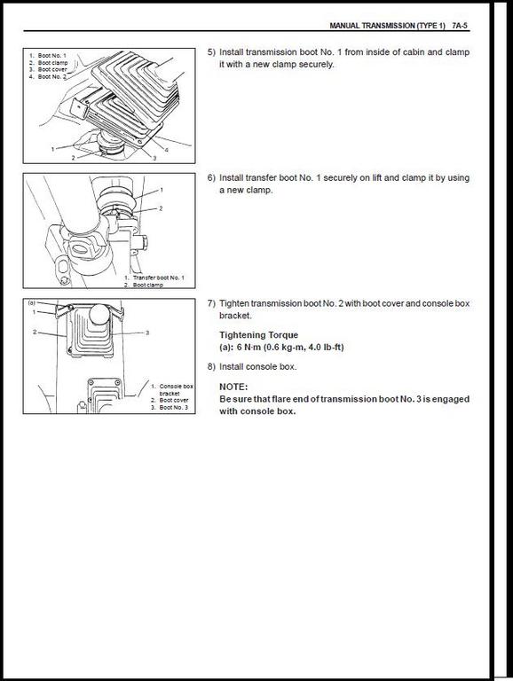

symy139 Postat Martie 3, 2011 Partajează Postat Martie 3, 2011 Re: Senzor pentru mers inapoi (marsarier) Uite ca sa te ajute! Eu cred ca este un contact inperfect in cutie, senzorul care iti este actionat de trenul mobil cand bagi in marsarier. De obicei, dimineata e rece, ulei gros, posibil sa ramana pe blocat inchis, cand se incalzeste, trebuie tinut cu mana. Ai atasat cateva poze din manualul Vitara. Acolo o sa gasesti explicat cum sa faci chiar o verificare a cablului de kilometraj, plus a luminilor de mers inapoi. Daca ai dificultati, in diagnoza sau a gasi senzorul, posteaza in continuare. Eventual lasa adresa de email sa iti trimit manualul masinii. Succese! Don't :dr1 faster than your angel can :pl1 . symy139@yahoo.com 0766718187 - Service 4x4 Iasi Link spre comentariu Distribuie pe alte site-uri Alte opțiuni partajare...

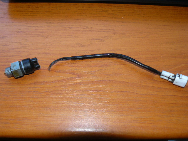

doru_constantiniu Postat Martie 3, 2011 Partajează Postat Martie 3, 2011 Re: Senzor pentru mers inapoi (marsarier) Probabil ai un fir (aproape) rupt la sonda de pe cutie. Localizarea... cum deschizi capota si te uiti la cutie, undeva la ora 11, chiar la capatul tunelului median. (ia-te dupa un cablu electric care merge acolo). Desfaci cablul si desurubezi sonda. Pe urma, cu sonda in mana, o legi din nou la cablu si vezi daca merg becurile cand apesi pe bila aia din mijloc (tre` sa ai contactul pus). Daca merg becurile, inseamna ca sonda e buna. Daca nu merg, ori o repari ori pui alta. Grija insa cand o insurubezi la loc sa nu rupi cablurile, trebuie sa invarti si de cablu sa nu se rasuceasca. Sfatul meu e ca, in locul de unde iasa cablul din sonda respectiva sa-i faci o camasa din plastic topit (cu pistol de-ala cu baghete de plastic). Iti pun si o poza sa vezi cum arata sonda. Link spre comentariu Distribuie pe alte site-uri Alte opțiuni partajare...
