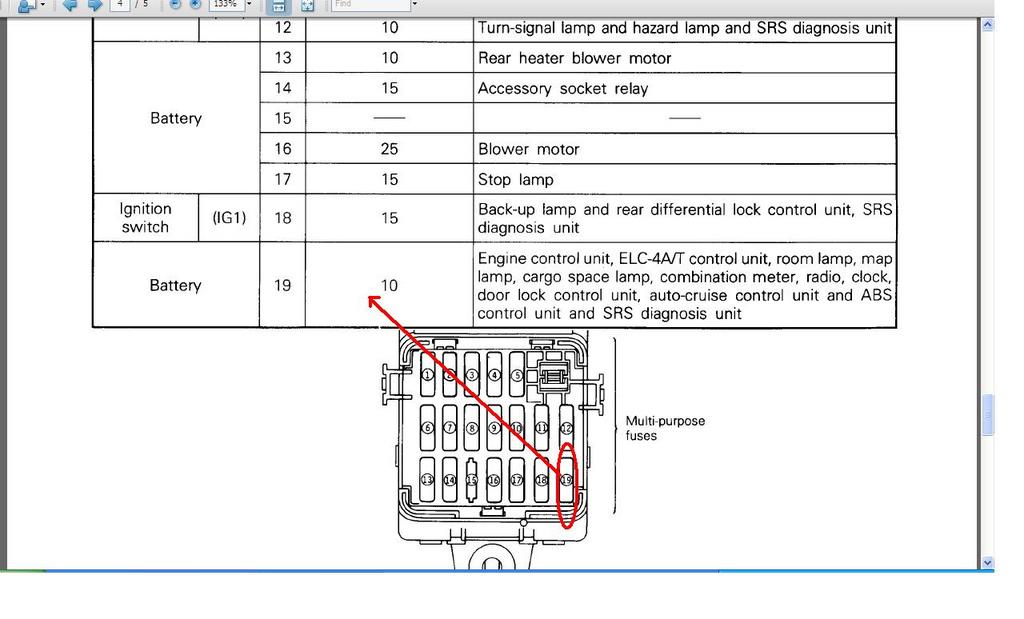

Doar ca nu reusesc sa ii dau de cap...toate sigurantele sunt ok. Am gasit arsa o siguranta de 25A din blocul de sigurante din interior...am schimbat-o dar nimic. Am incercat sa suntez reostatul dar fara efect.
Am atasat si o poza cu siguranta inlocuita (teoretic nu trebuia sa fie de 25A)
Este vorba de un Pajero MK2, benzina, volanul la locul lui1929342070_sigurantebord.thumb.jpg.9dcff2bf0f45b57ae9c3aea04606c43f.jpg
