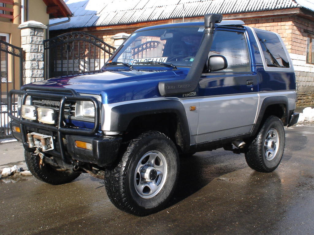

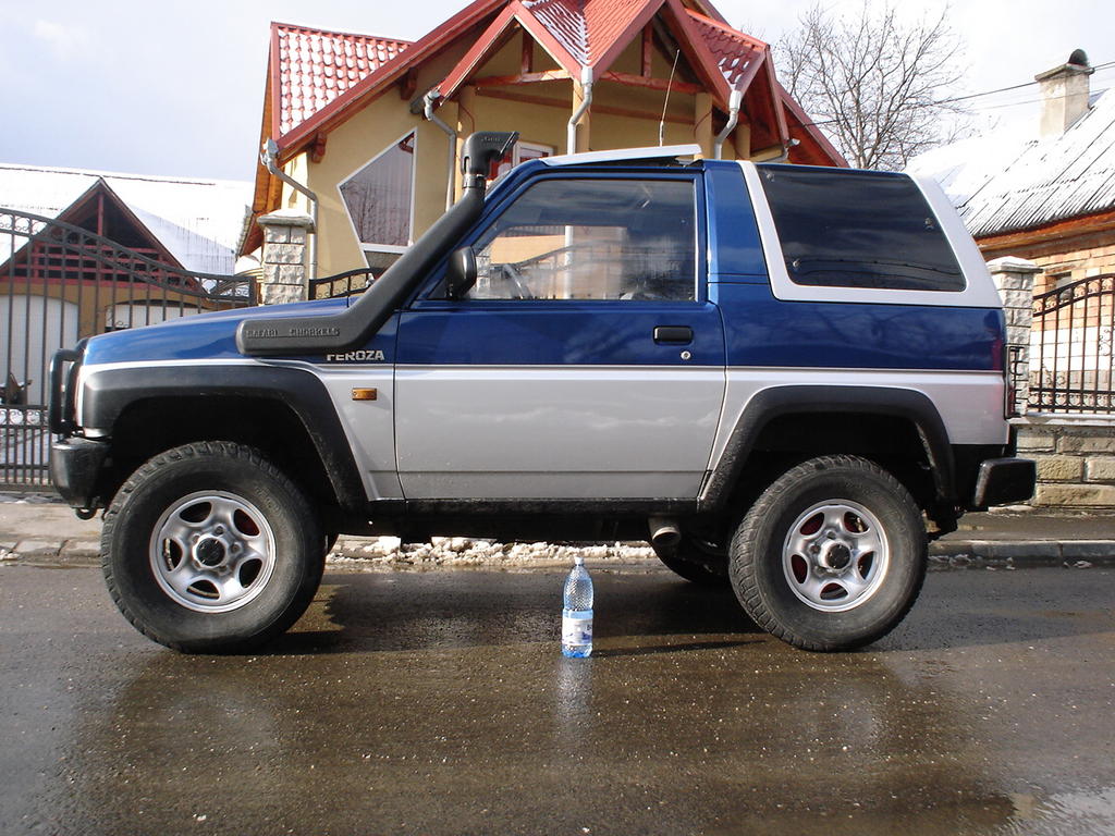

Ce telescoape ai pus si de la ce masina e snorkelul?
Mersi.
Daihatsu Feroza, adio pietre la rinichi.
Re: Poze cu masinile noastre Daihatsu
amortizoare pro-comp mai lungi cu 9 cm pe spate si cu 5 cm fata fata de cele originale. se comporta foarte bine in offroad si sunt necesare daca se face o ridicare a suspensiei. snorkelul este safari de nissan patrol gr1 si este functional, se potriveste perfect.

Scuze daca sunt prea insistent dar mai am o intrebare(sau mai multe) :grin:.
De unde le-ai luat si cat au fost? Ai vreun cod pentru ele?
Arcurile sunt springuite?
Mersi.
:tk
amortizoarele sunt cumparate din anglia aprox. 300 euro toate 4, arcurile sunt springuite putin au 5 foi subtiri sa fie cat mai elastice, nu rigide pt carat ciment, si bridele din spate sunt mai lungi. Iti pot spune foarte multe despre cum sa-ti modifici ferotzuka, destul de simplu si eficient.

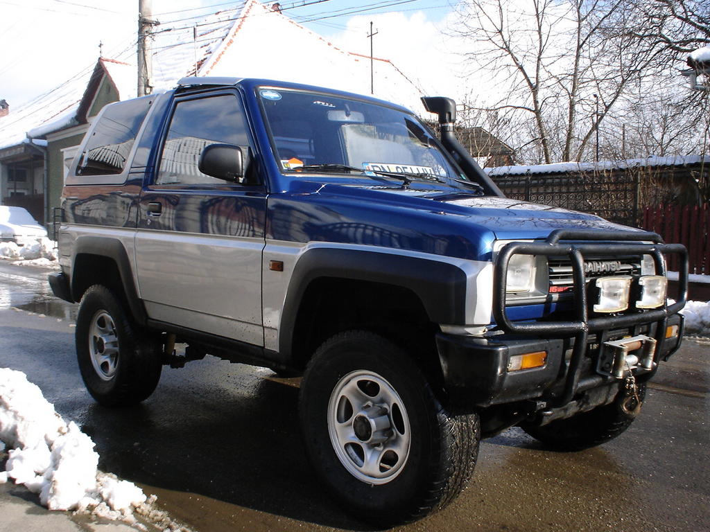

Superba masina si cu modificari extrem de utile :br ,banuiesc ca pentru montarea troliu a trebuit sa fie decupata masca de tabla a masinii?Mai lipsesc niste mt-uri si... cam atat.
Re: Daihatsu de Nasaud
Troliu in bara?
@autoluc povesteste-ne si noua un pic de sirul evenimentelor, eventual deschide un nou topic, cum ai luat-o ce imbunatatiri ai adus si cum ai le-ai realizat, personal sunt curios de modul de prindere al troliului si capacitatea lui, eventual cu poze de la montaj.
Vad ca sunt destui prieteni detinatori de Feroze prin tara, pacat ca cam scumpi la vorbe....
sorry pt postul de la masinile noastre! am vazut ulterior ca ai deschis topic separat pt feroza ta:br.
spune-mi si mie cum ai montat troliul, ce capacitate are, ai poze de la montaj?
